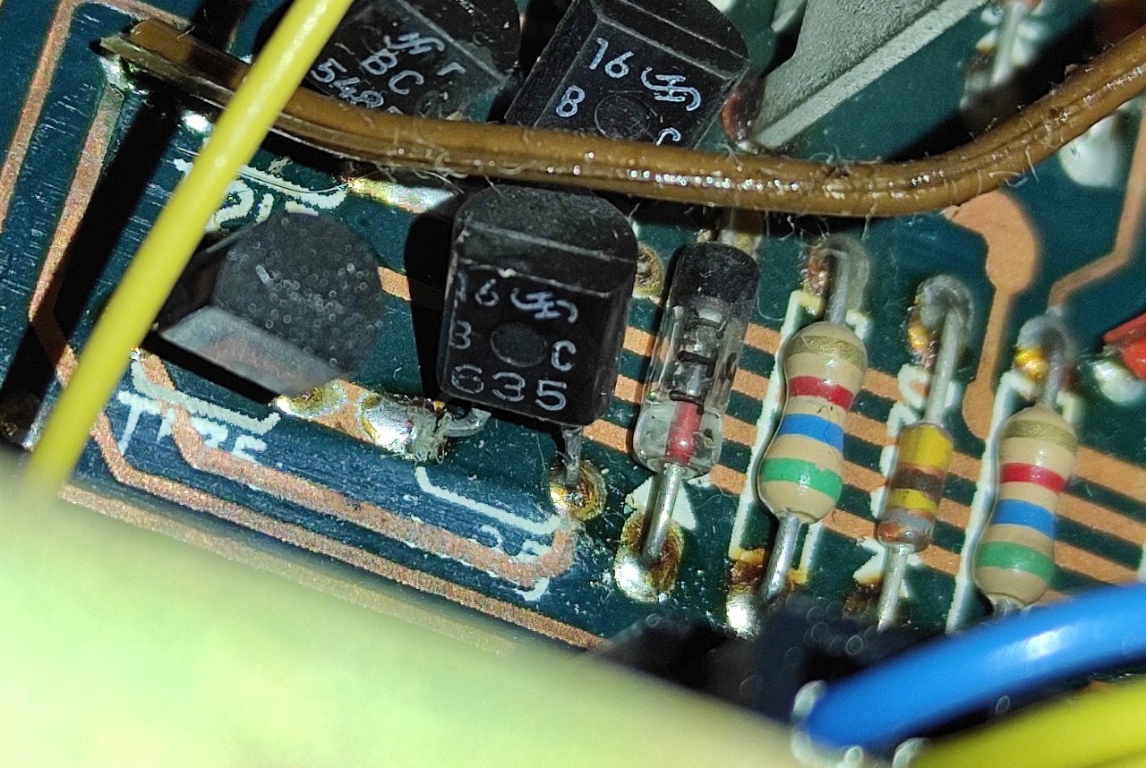

Ich habe angefangen die Schaltung nachzuvollziehen, und direkt der erste Transistor sieht ein bisschen grün aus.. Den werde ich wohl mal ersetzen.

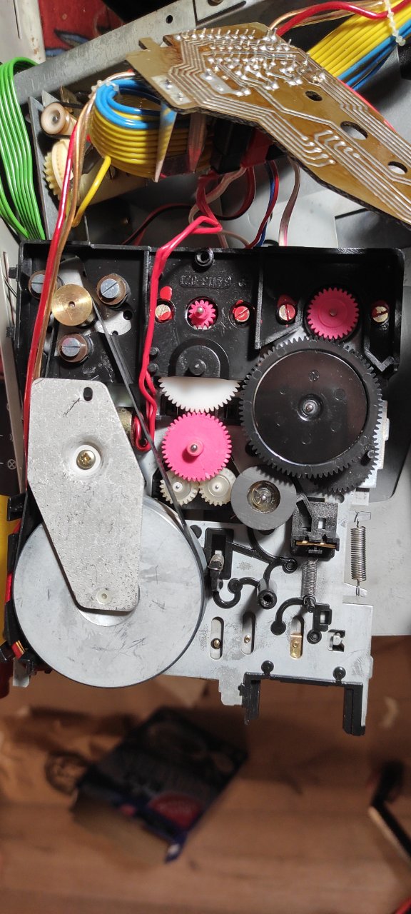

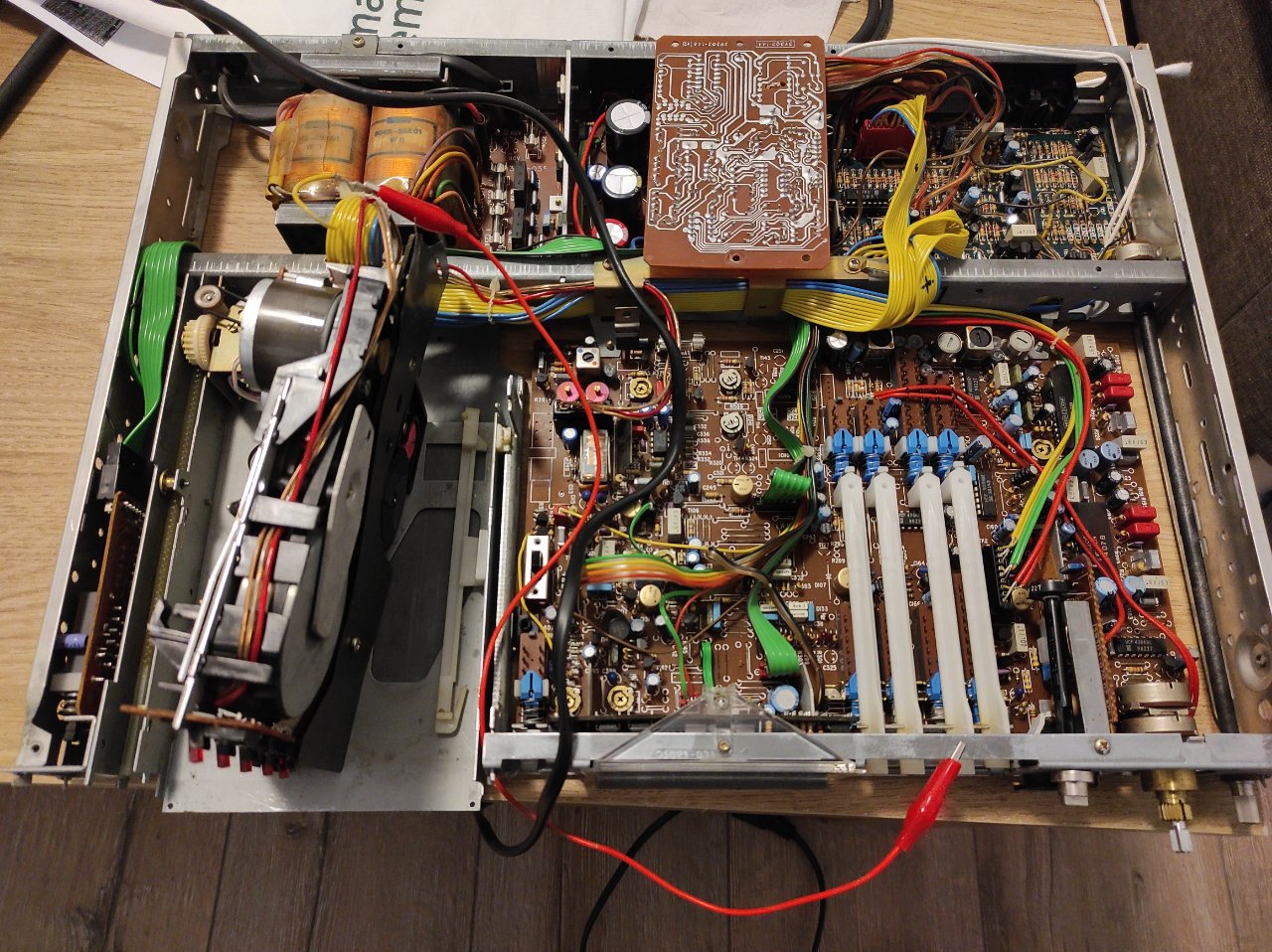

Anbei noch ein Bild des Laufwerks:

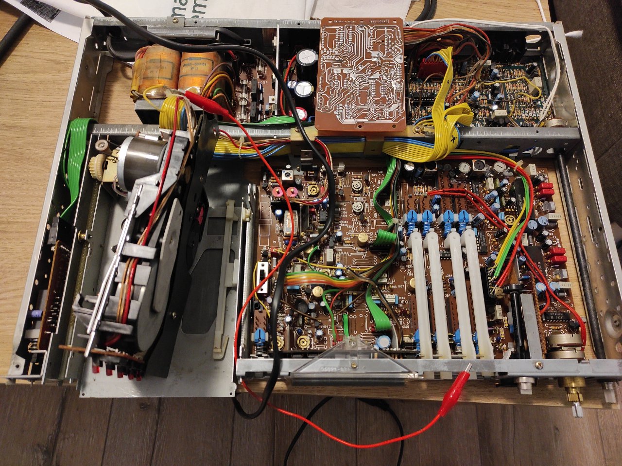

Ich hatte es schon bei manchen Hifi Geräten das ein Teil nicht funktioniert, weil die Befestigungsschrauben die Masseverbindung herstellen. Übetprüfe dieses indem du einfach eine kroco Klemme von Bedienteilblech zu Chassis Blech führst.
						Re: Grundig SCF 6200 "Dauerläufer"
Jau danke, Masse behalte ich im Auge!timundstruppi hat geschrieben: Sa 13. Jan 2024, 11:53 Ich hatte es schon bei manchen Hifi Geräten das ein Teil nicht funktioniert, weil die Befestigungsschrauben die Masseverbindung herstellen. Übetprüfe dieses indem du einfach eine kroco Klemme von Bedienteilblech zu Chassis Blech führst.
Ich habe gerade die Kabelwurst vom Laufwerk zur Platine durchgeklingelt, sieht alles gut aus.

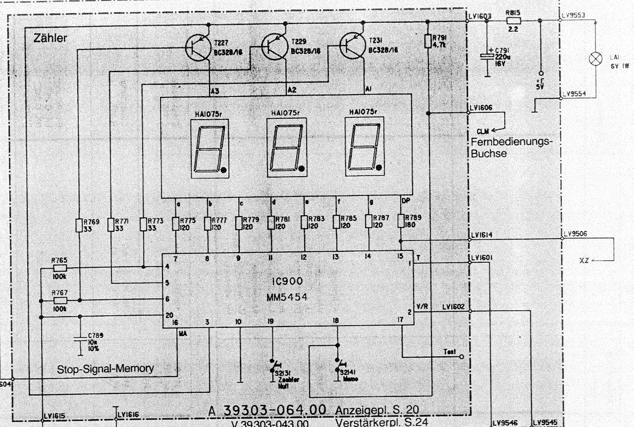

Dann ist mir beim Testlauf aufgefallen, dass die Leuchte im Display nicht mehr brennt... und der Bandzähler ist plötzlich auch ausgefallen, der zeigt jetzt gar nichts mehr. Ohje, hoffentlich wird das nicht zu einem endlosen Kanninchenbau
Nachtrag: Die Beleuchtung scheint direkt an +5V zu hängen. Denke als nächstes prüfe ich noch mal alle Spannungen, die die Netzteilplatine erzeugt.

Genau diese sind nicht besonders gut. Sind oft eierig und nicht ganz passgenau.Friedhelm hat geschrieben: Sa 13. Jan 2024, 10:56
Und ja, ich habe die roten Zahnräder aus Polen gekauft. Qualität sieht erst mal in Ordnung aus.
Auf Verbesserungsvorschläge reagiert er nicht.....
Das Rattern kam von den defekten Rädern. Es wäre sehr zu empfehlen gewesen, unmittelbar nach Riemen und Zahnradtausch das Gerät zu testen.Friedhelm hat geschrieben: Sa 13. Jan 2024, 10:56
Funktionstest habe ich vor dem Tausch der Riemen und Räder gemacht, da hab das Bedienfeld noch ein bisschen reagiert. LEDs sind teilweise gewechselt und bei ein paar Tasten (weiß leider nicht mehr welche) konnte man Rattern aus dem Gerät hören. Hab den Test dann erstmal beendet, weil ich nicht noch mehr kaputt machen wollte.

Das Lämpchen für die Beleuchtung ist eine Glassockellampe 12V mit Stecksockel T4. deshalb scheiden hier 5V aus.Friedhelm hat geschrieben: Sa 13. Jan 2024, 12:02
Das Prüfen aller Spannungen ist immer eine gute Idee uns sollte immer 1. Wahl sein.

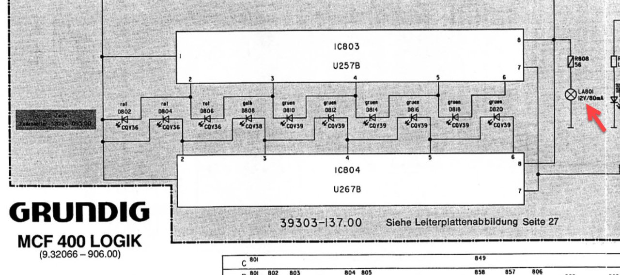

Gerade geschaut, 5V sind nicht mehr vorhanden. Spannungsregler geprüft, kommt nichts raus - aber es geht auch nichts rein! Sicherung geprüft, die ist durch. Mhh, dann besorge ich mal eine neue während ich schaue, obs irgendwo anders brutzelt.
PS: Das mit den 5V für die Lampe hab ich direkt aus dem Schaltplan (der sich allerdings schon ein paar mal nicht mit meinem Modell gedackt hat).
Lampe ist rechts oben:
Ne das wird dann schon passen. Ist aber eine Glassockellampe
Man sollte nicht immer alles aus der Erinnerung schreiben.
Ich habe das wohl mit dem MCF400 verwechselt, der die gleiche Schublade hat.
