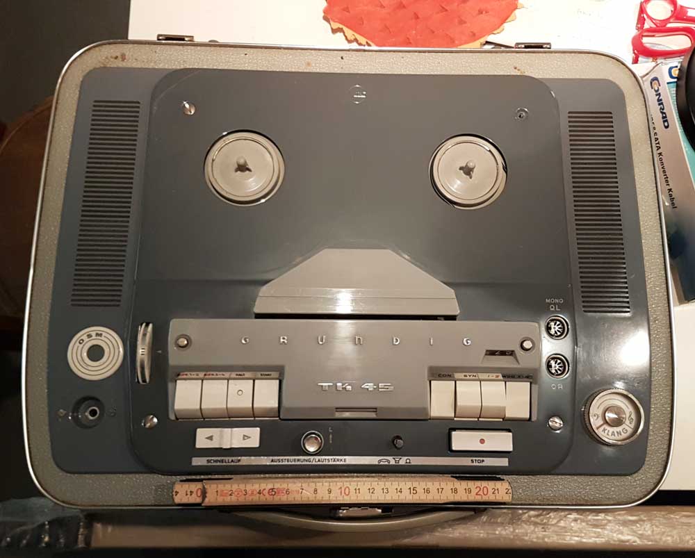

So ähnlich die Geräte bei Laufwerk und Elektronik sind, so unterschiedlich sind sie bei den elektrischen Bedienelementen. Zuerst das Gute - mein TK45 sieht auch von innen sehr gut aus, hat keine Zinkpest, und die Köpfe sind neuwertig. An verschiedenen Spuren kann man erkennen, dass wohl schon mal eine größere Überholung gemacht wurde. Schlecht ist, dass das Gerät an der typischen Krankheit "verharzte Regler und Drehschalter" leidet, und ein Vorbesitzer wahrscheinlich Gewalt angewendet hat. An zwei Drehschaltern fehlen die Knöpfe, und an dem Drehschalter links neben dem Chassis fehlt auch die Achse. Die betroffenen Schalter sind, so weit ich das sehen kann, nur im TK45 zu finden.
Ich werde das Gerät erstmal ohne die Knöpfe instandsetzen, würde mich aber sehr freuen, wenn jemand eine Idee hätte, wo man nach Ersatzteilen oder einem Schlachtgerät suchen kann. Abschliessend noch ein Bild von dem Gerät, auf dem man gut die fehlenden Knöpfe und die fehlende Schalterachse erkennen kann:
Den Zollstock habe ich mal draufgelegt, um die beeindruckende Größe der Kiste zu zeigen. Bei dem Koffer bekommt der Begriff tragbar eine völlig neue Bedeutung :lol: .

die Frage ist etwas versteckt, da hast Du recht. ich brauche zwei Dinge - zum Einen eine Quelle für die fehlenden zwei Knöpfe, und zum anderen ein Bild oder einen fachlichen Hinweis, wie der Drehschalter links aufgebaut ist - ich habe nämlich den Eindruck, dass da noch mehr fehlt als nur der Knopf.
