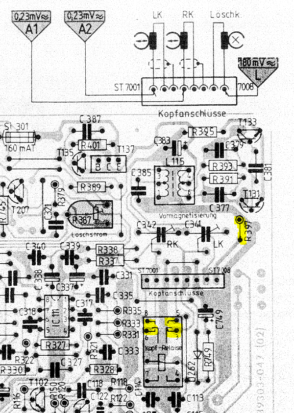

Beim SCF 6200 ist die Löschspg gemessen über R397 mit 180mV angegeben. Mißt man direkt am Löschkopf sind es meistens 50 - 60V

Wenn ich das aus dem Plan richtig sehe, wird mit dem Kopfrelais zwischen Aufnahme und Wiedergabe umgeschaltet. Ist das richtig ?
Man müsste ja sehen, ob das Relais umschaltet oder nicht; zumal leuchtet die REC Anzeige und dann müsste das Relais über D262 anziehen.

Ja das müßte man sehen. Hören aber vermtl. nicht. Die klicken ganz leise.tstauffer hat geschrieben: So 28. Apr 2024, 11:04

Meine Empfehlung deshalb nach wie vor direkt am Löschkopf prüfen, ob bei eingeschalteter Aufnahme, ein Sinus um die 100kHz zu messen ist.
Wäre das nicht der Fall, als zweites die +A Spg. messen, ob diese in der vorgegebenen Höhe vorhanden ist.
