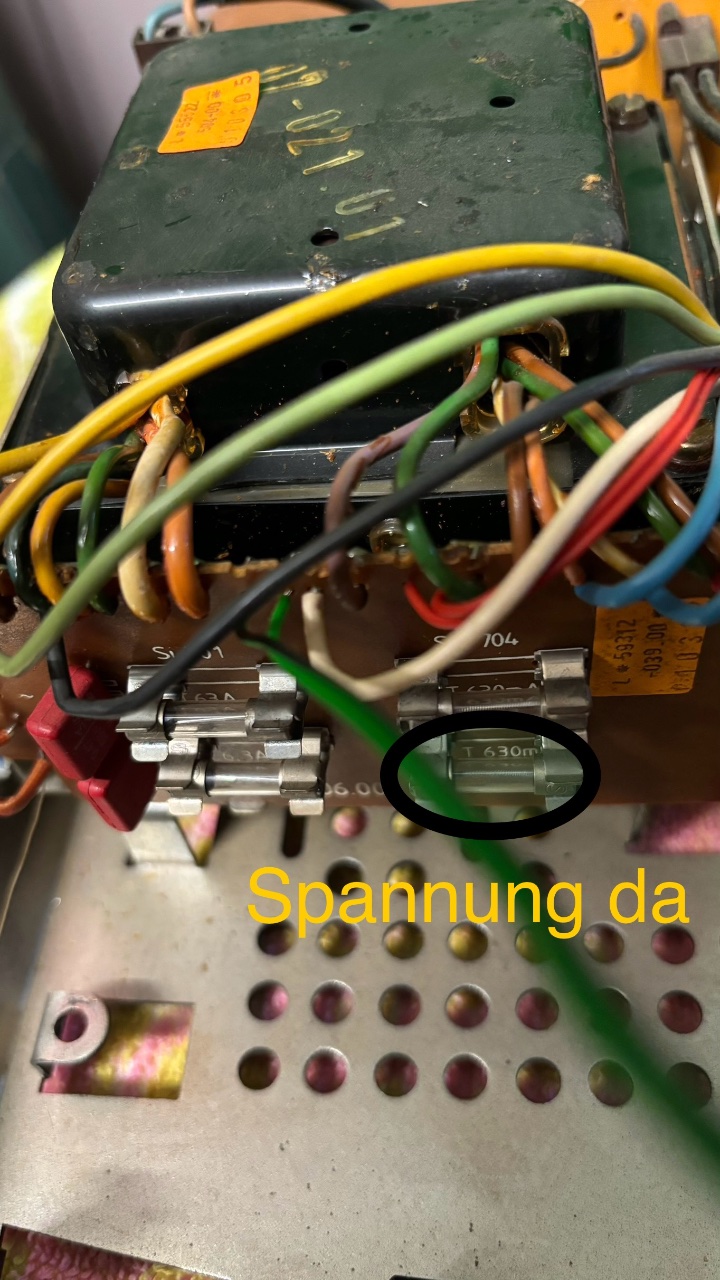

Ein ausgelöster Sicherungswiderstand? Ist da überhaupt einer?
- Beiträge: 2489
Re: Einer neuer sucht Rat
Nun messen nach und mit Plan.
Das NT ist hier verteilt. Trafo mit Sicherungen und Gleichrichter, Elkos mit Stabilisatoren sind woanders.
Die Arbeit können wir dir nicht abnehmen.
Ja okay, danke.
Bin ja Laie, ich weiß dann Finger weg!
Was mich aber wundert, dass keiner von euch auf den Zug aufspringt, das an 3 von 4 Sicherungen keine Spannung anliegt.
Und die liegen ja direkt auf einer Platine verkabelt am Nt
Für mich , die müssen doch überhaupt erst einmal „Strom“
bekommen damit es weitergeht.
In der Hoffnung euch nicht in den Wahnsinn zu treiben
- Beiträge: 2489
Ich denke, dass hierzu alles gesagt wurde, was zu tun ist, um die "fehlende" Spannung an den Sicherungen zu messen.
Spannungen werden immer an zwei Punkten gemessen. AC und DC gibt es auch.
Solltest du hieran schon scheitern, lass es aus Sicherheit lieber.
Doch ich bin aufgesprungen, in dem ich empfahl die Wechselspgn. aus dem Trafo zu messen.Caledonia hat geschrieben: Mi 22. Mai 2024, 08:25
Die Sicherungen liegen alle direkt an den Wechselspannungen

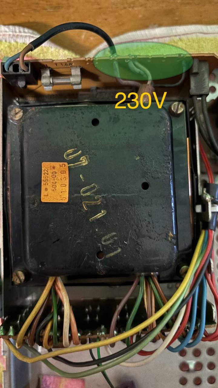

Brummt der Trafo?
Thermoschalter des Trafos hin? Aber der ist reversibel: Oxidiert?
Trafodefekte sind sehr selten, aber nicht ausgeschlossen.
Sicherungshalter oxidiert oder keine mechanische Spannung?
