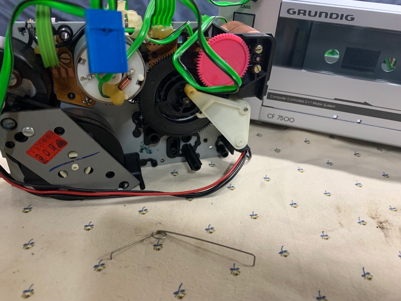

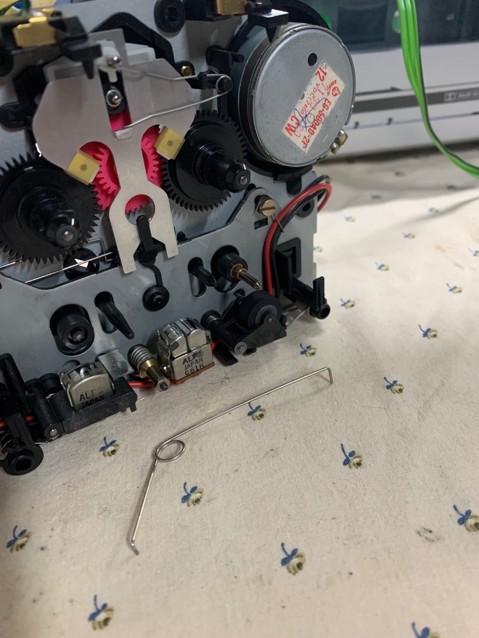

Ich habe bei meinem CF 7500 eine Feder im Gehäuse gefunden die ich nicht zuordnen kann. Kennt jemand diese Feder?

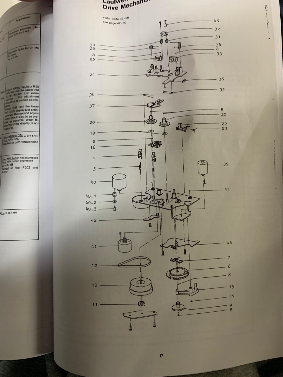

Habe schon in der Explosionszeichnung vom Laufwerk gesucht und das Laufwerk ausgebaut, aber keine Lösung gefunden.

Frontklappe?
oder
Vielleicht verloren gegangen und einfach neu genommen bei der Montage/Reparatur?

Auf Anhieb würde mir da der Cassettenklappenmechanismus einfallen.
Das könnte auch der Grund sein, warum Du diese Feder im Laufwerk nicht findest.

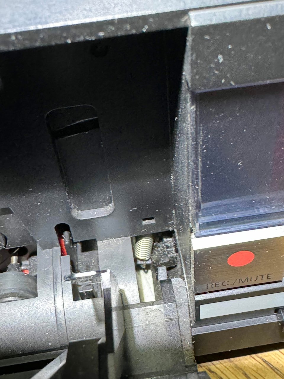

Ich glaube für die Klappe war da links eine Druckfeder und rechts eine Feder mit Dämpfer.

Rechts unten gibt es für die Cassettenklappe tatsächlich eine Zugfeder, die mit dem Öffnungsdämpfer verbunden ist. Die übrig gebliebene Feder sitzt m.E.n. unterm Laufwerk und stellt (vermutlich) eine Masseverbindung her, die es über die Plastikfront sonst nicht geben würde. Zumindest ist sie bei mir so verbaut. Im Servicemanual ist auch an Pos.48 eine Erdungsfeder genannt ...

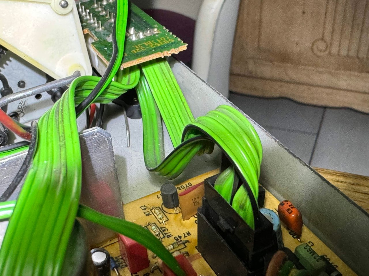

So, wieder einmal was Neues.
Wollte auf Suche gehen wo die Feder hingehört..
Vorher noch mal laufenlassen…… aber nichts.
Keinerlei Laufwerksfunktionen und alle Funktionsanzeigen im Display leuchten permanent. !!!!
Was nun ? Keine Ahnung. Gibs noch Ideen?

Es ist schon etwas länger her, aber das hatte ich auch mal und bin mir ziemlich sicher, dass es zumindest in meinem Fall an einer zum Schluss nicht wieder (richtig) angeschlossenen Verkabelung lag.

Hallo , es lag an einem Kabel zum Metall Schalter
Es war zwar optisch alles ok aber kein Durchgang.

Die überall gesuchte Feder verbindet die bodenplatte mit der Aluminium Blende um den Netzschalter.
Hab sie weggelassen vielleicht wird sie später mal eingebaut
