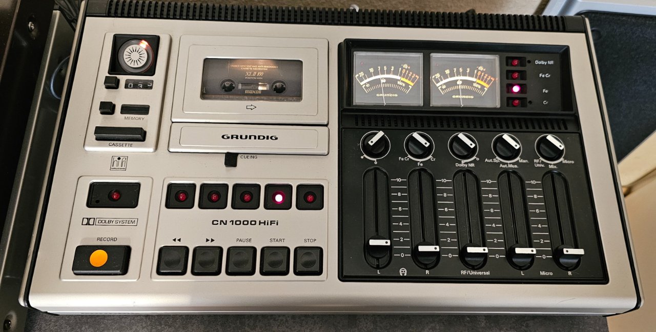

Guten Abend,
Cassette im Grundig CN 1000 mit Musik getestet.
Cassette ins CF7500 eingelegt und gemessen!
