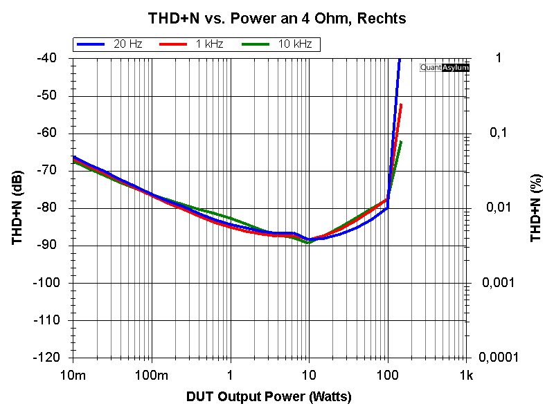

Re: A5000 Transistoren
Gerade habe ich einen A 5000 auf dem Tisch. Endstufe defekt.
Und ja, es ist wieder ein pnp, G746C im rechten Kanal. Nicht der ganz rechts aussen, sondern der zweite von rechts.
Alle acht Leistungstransistoren habe ich daraufhin ersetzt. Mit BD745C / BD746C von ISC (von Reichelt). Mit denen habe ich seit Jahren gute Erfahrung gemacht.
Mir ist aufgefallen, dass die G746C (Motorola, für Grundig selektiert) offenbar im Betrieb wärmer werden als die G745C. Denn bei den 746C war die weisse Beschriftung so gut wie nicht mehr lesbar, bei den 745C aber immer noch. Warum?
Ja, das war auch so, die DC-Erkennung hat die Relais nicht fregegeben.timundstruppi hat geschrieben: Fr 14. Aug 2026, 08:33 Das glaube ich nicht, dann wäre der Nullpunkt verschoben oder Versorgungsspannung wäre unsymmetrisch. Die DC-Erkennung hätte wohl eingegriffen.
Ich verstehe jetzt zwar nicht, was Du nicht glaubst, ist vielleicht, weil Du etwas anderes hineininterpretierst?
Davon abgesehen, wie so oft, war durch den Endstufentransistor-Defekt auch die Differenztransistorstufe geschädigt: DC-Offset nach Endstufentransistor-Ersatz immer noch 87 mV. Einer der beiden BC560B war im Beta auf unter 200 gefallen. Hatte ich bereits öfter, dass die Differenzstufe immer einen Schaden nach Endtransistortod davongetragen hatte.
Jetzt ist im betroffenen rechten Kanal alles wieder gut:
140 W an 4 Ohm mit THD < 1%

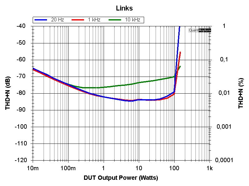

Der scheinbar korrekt funktionierende linke Kanal ist aber nicht so ganz koscher, wie er anfangs vorgab. Es gibt etwas zu hohe Verzerrungen bei 10 kHz im mittleren Leistungsbereich. Der "Fehler" ist recht unauffällig und immer noch innerhalb des von Grundig spezifizierten Bereichs < 0,04 % THD von 20 Hz bis 20 kHz, aber doch recht auffällig, wenn man die THD+N Messungen beider Kanäle vergleicht. Da werde ich noch etwas suchen müssen.
