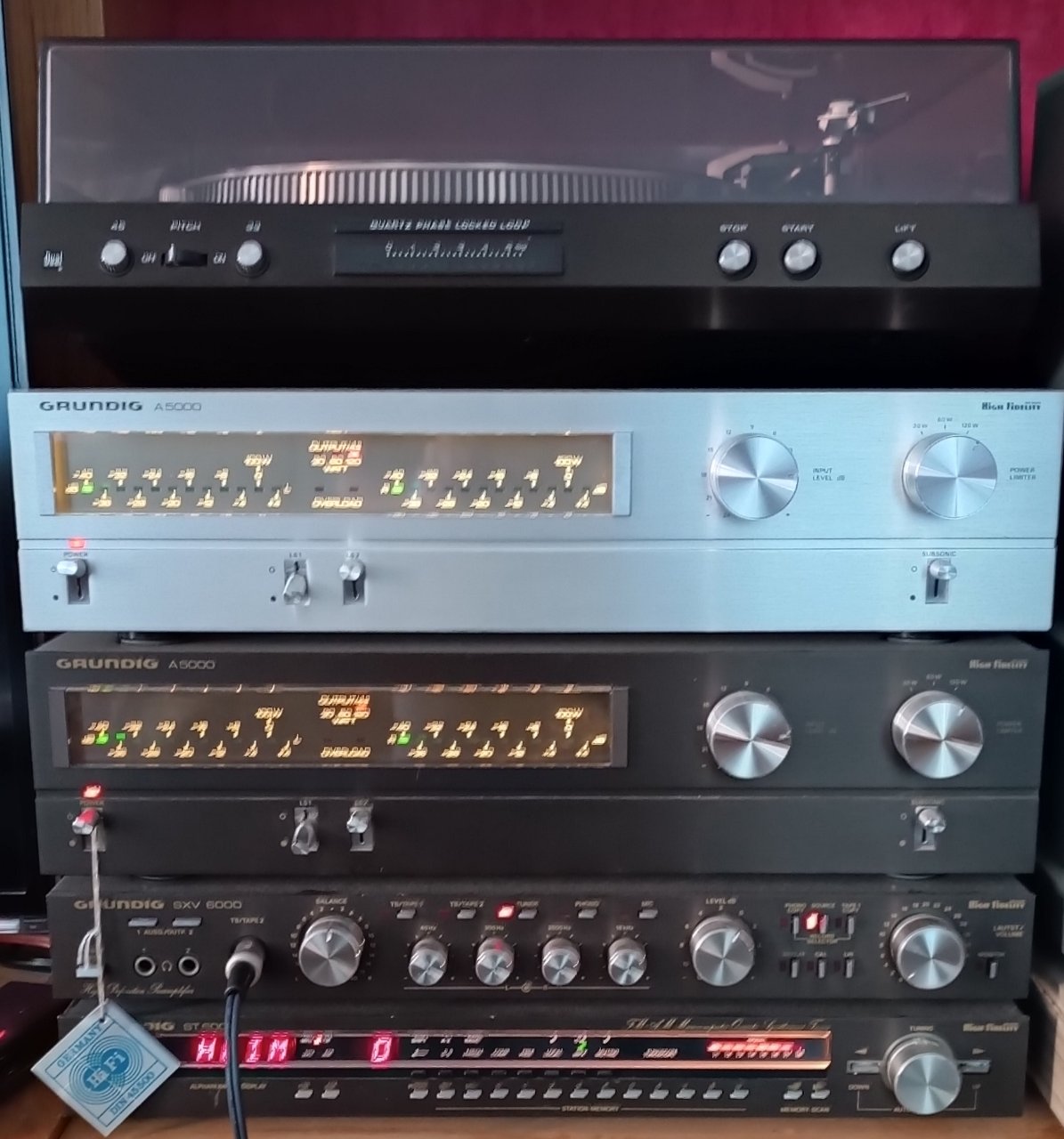

Ich betreibe 2 x A 5000, von mir überholt, übereinander im Turm.
Darunter ein ein T6000 und ein SXV 6000 der selbst schon "gut warm" wird, darüber ein Dual 731 Plattenspieler.
Durch die PV Anlage habe ich stets über 235V Netzspg. auch mal 240 und sogar leicht darüber.
Beide lassen sich solange belasten bis es einem selbst zuviel wird.
Der braune treibt Canton Ergo DC122. Im Extremfall spricht dort, wegen dem Impedanzverlauf der Ergos, der Überlastschutz (knacksen) an.
Der silberne treibt Canton CT 1000. Der läßt sich bis zur Overload Anzeige treiben.
(Beide Leistungsanzeigen und Overload sind genau gemäß SM justiert)
Nach stundenlangem Betrieb riecht man die Wärme, wenn man das Zimmer betritt.
Insgesamt aber kein Problem.
Soweit mein "Praxisbericht" ......
