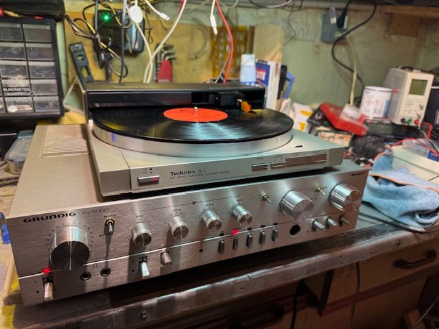

Re: XV5000 - Phono2 - Bild Testsetup
Beitrag von dynamike »
Hier noch ein Fotto:
PS Ich erwarte zumindest eine Frage 8-)
Beiträge: 1906
Re: XV5000 - Phono2 - Cinch funktioniert nur links
Was sind denn das für fiese zusätzliche Schalter in der Frontblende?
dynamike
Beiträge: 265
Wohnort: Düsseldorf
Danke, Mampfi :D
Die fiesen Schalter haben 2 Funktionen:
1.Damit konnte ich den Verkäufer vom verbastelten Zustand seines ohnehin funktionslosen Gerätes überzeugen und ihn auf ich glaub 20 EUR drücken
2.Sie verändern die ohnehin gute Ausstattung in Richtung sehr gute Ausstattung
Spaß beiseite
Links: Monoschalter
Mitte: Wahlschalter Tape1-0-2, wird mit
rechts: Monitor aktiviert
Das ganze hat wohl mal ein Fachmann gemacht, die interne Verschaltung macht einen professionellen Eindruck.
Hab mich inzwischen an die Optik gewöhnt :lol:
