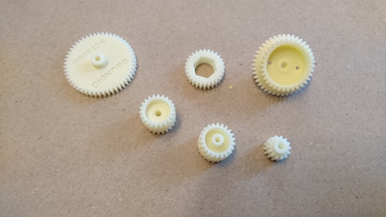

Hätte gerade den kpl. Satz Zahnräder für MCF/SCF hier. Das Gerät wo sie rein sollen aber noch nicht.
Der Lieferant aus Tschechien wird nicht umsonst 3 Zahnradvarianten anbieten (2 Sets und das Doppelzahnrad einzeln)
Außer Durchmesser bestimmen und Zähne zählen, kann ich allerdings nicht viel zur Maßabnahme l beitragen.
Das Motorritzel hat hier 14 Zähne.

Heute ist Enkel Geburtstag. Werde dann morgen ein paar Bilder mit Schieblehre einstellen.

Des Menschen Wille ist sein Himmelreich. Will heißen, wenn der Besitzer, nach Aufklärung über die Kosten, den Zahnradsatz unbedingt will,
soll er ihn bekommen. Es handelt sich um einen SCF 6000.
Das weiche, rote Material, stammt vom polnischen Lieferanten. Der Tscheche liefert hartes Elfenbeinfarbenes Material.
Die Qualität des tschechischen Materials ist tadellos.
Beide Lieferanten machen alle ihre Zahnräder aus dem selben Material.

Das kann ich so nicht bestätigen. Das 14er Ritzel und das 52er Zwischenrad passt ohne Probleme in den MCF400. Beim MCF400 der gerade hereinflatterte (für lau vom Wertstoffhof :D ), waren übrigens alle Zahnräder aus Weichmaterial. Das Ritzel fehlte, das Doppelzahnrad war in 3 Teile zerbrochen, das Zwischenzahnrad hatte Risse. Einzig das Ritzel für den Steuermotor sah augenscheinlich noch gut aus. Die kleinen Spulritzel waren ebenfalls scheinbar OK, aber sehr weich, als ob sie sich demnaächst von selbst auflösen wollten.
Wenn man nicht überzeugter Grundig Cassettenfan ist, bedeutet das bei den aufgerufenen Preisen für einen Satz Zahnräder, eigentlich das Aus für diese Laufwerke.
Zahndräder, Riemen, Andruckrolle (übrigens 13x7x1,5mm, also kein Standard) da kommen locker 80,-- nur für Teile zusammen, ohne einen Handschlag am Gerät gemacht zu haben.
