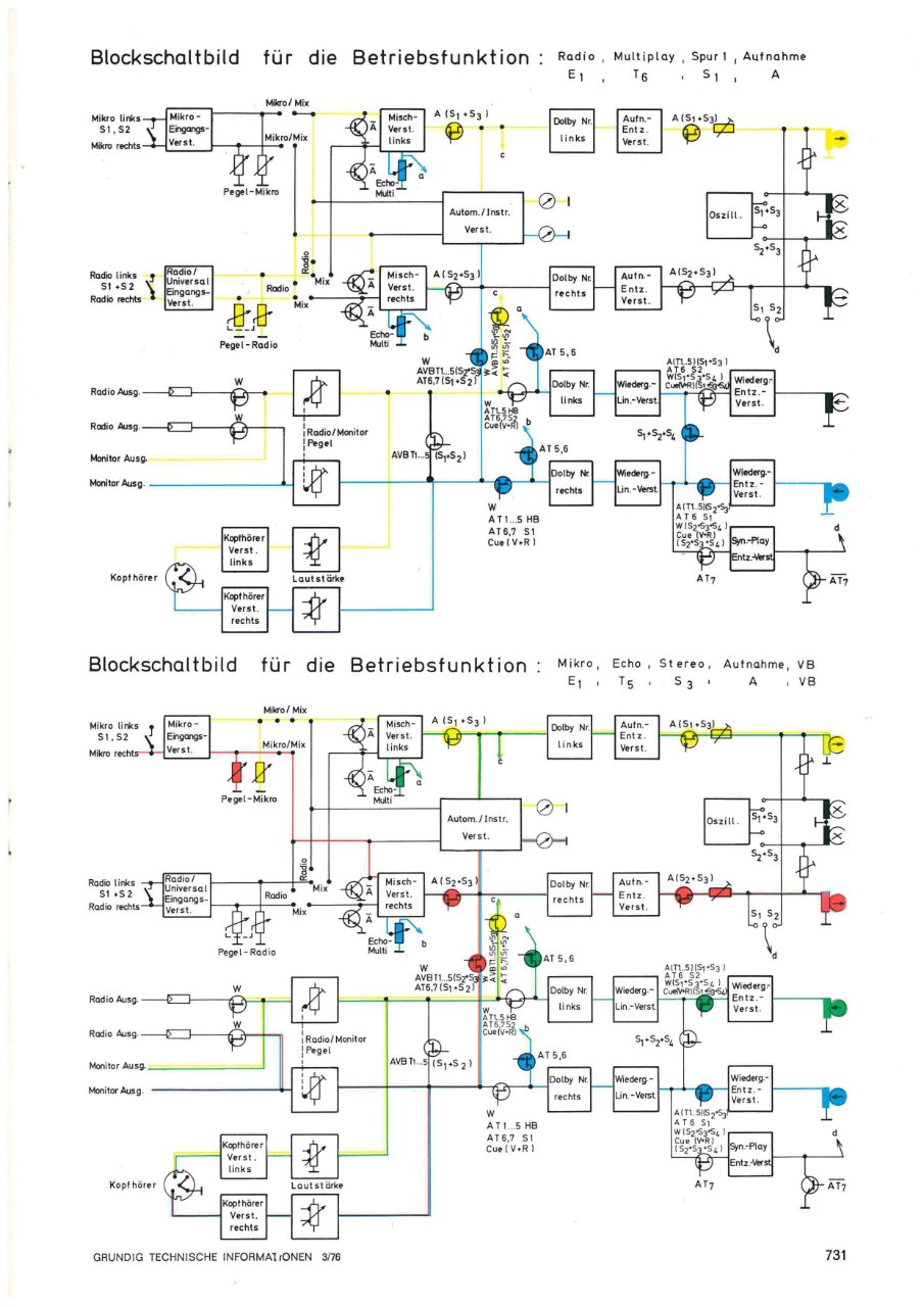

Hier nochmal das Blockschaltbild und die Schaltungsbeschreibung

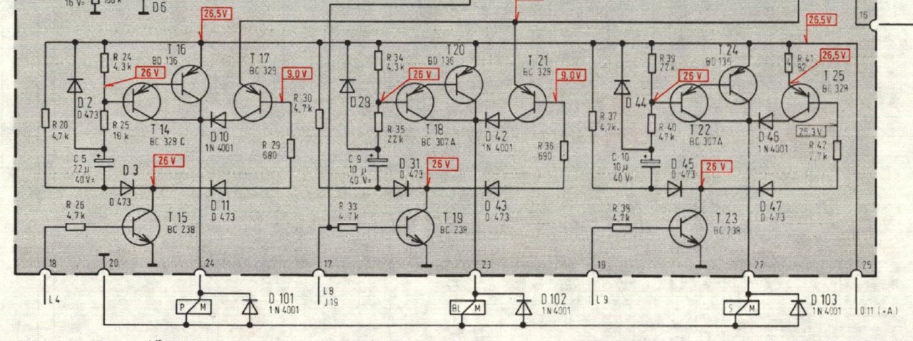

Die beim Anschalten anziehende Rolle hat die Ursache in einer Spannung von 29V, die beim Einschalten am Pausemagnet anliegt, und über den Pausehebel wird die Andruckrolle in Pausestellung gebracht und verbleibt dort :roll:
Ich würde gern mal die Diode am Pausemagnet tauschen, gibt s da einen Trick, ohne komplette Demontage der Antriebseinheit dranzukommen?
Wo genau werden die 29V fälschlicherweise schon beim Einschalten erzeugt?
Fragen über Fragen.
Danke und LG
Beiträge: 1906
Re: Grundig TS1000 - 2 Probleme
Fälschlicherweise erzeugt werden die 29V nicht. Die kommen aus dem Netzteil. Es handelt sich um die +A Spg. mit nom. 26,5V
Angesteuert werden die Spulen über die Platine K. Zuerst mit der Spg +A zum anziehen, danach mit 9,5V von der Platine M zum halten.
Die Ansteuerung für die Platine K wiederum kommt über die Platine L.
Jetzt könnte z.B. auf der Platine K der dazugehörige Transistor durchlegiert sein, oder es kommt von der Platine L ein dauerthafter High Befehl,
was den betreffenden transistor ständig ansteuert.
In beiden Fällen würde ständig die +A Spg an der Spule liegen.
Hierzu könntest Du die Platine L ziehen und einschalten. Ist der Spuk dann vorbei ist es Platine L, wenn nicht Platine K
Die Bezeichnung BLM verunsichert mich etwas. Ansonsten hätte ich P/M für Pausenmagnet gehalten. Damit hieße der betreffende Transistor T16

So, ich habe nun den T16 und die Diode D10 sowie die Dioden an den Magneten getauscht.
Der Fehler bleibt.
Ziehe ich die Platine L werden die Magnete nicht bewegt.
Tausche ich die Platine K gegen die Ersatzplatine aus, ändert sich das Fehlerbild nicht.
Vermutlich ist dann der Fehler auf der L Platine zu suchen. Die Elkos sind erneuert. Die Dioden sind i.O. Die Keramikscheiben gehen auch eher nicht kaputt, bleibt also wohl nur ein IC?!
