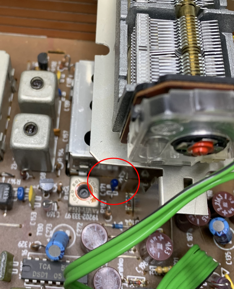

Ich habe jetzt alle (hoffentlich) unipolaren Elkos auf dem Schaltplan und der Platine identifiziert.
Ergebnis:
Lediglich 3 identifiziere ich als Tantal (C171, C269, C271)
Immerhin 17 als RDE (die Bordeaux-Roten; sind das die hier im Forum schon mal erwähnten Roedersteine?)
Ich würde jetzt hergehen und erstmal "nur" alle Tantals und RDE austauschen.
Oder soll ich die anderen "normalen" unipolaren Elkos auch gleich mitnehmen? Speziell auch die Siebelkos?
Wie sind da so eure Erfahrungen?
Vielen Dank im Voraus.

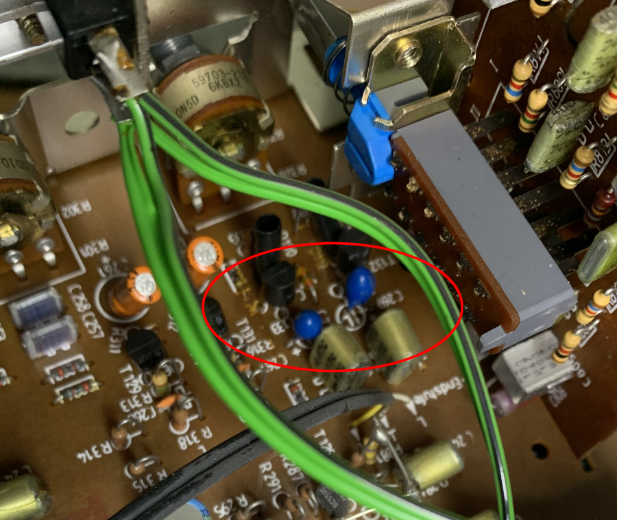

Funktioniert denn der R1000-2 denn überhaupt?
Re: R1000-2 Teileliste für Tantalaustausch
Ja, funktioniert.
Radio geht gut, Empfang und Trennschärfe sind in Ordnung.
Die Kanäle hören sich gleich laut an (habe aber noch keine Messung gemacht).
Plattenspieler-Anschluss klingt auch.
Es gibt ein leichtes Kratzen bei Lautstärke und Balance, aber auch bei Höhen und Tiefen.
Nachdem ich das mit Kontaktspray behandelt habe wurde es schon besser, ging aber nicht ganz weg.
Das gilt für LS1 und LS2.
Dann habe ich doch deutliches Ein- und Ausschalt-Ploppen. Dass sollte mMn so nicht sein.

Welches Kontaktrspray?
3 Schritte
Kontakt Wl
Tunerspray
Kontakt 61
Ggf. zu Anfang Kontakt 60, hilft schnell, ist aber sehr aggressiv, muss entfernt werden. Also ggf. vor den 3 Schritten machen.
Alle Elkos in Bereich Klang, LS, Bal erneuern und ggf. Fokos nehmen. War beim letzten R3000 auch die Abhilfe. Die alten haben Leckströme.

In Deinem Fall würde ich mich max. auf das Plopp konzentrieren und das Gerät einfach in Betrieb nehmen.
Bei den einfacheren Ausführungen, die ohne Ein/Ausschalt Relais auskommen, muß ein kleineres Geräusch in Kauf genommen werden.
Wenn es wirklich nicht mehr akzeptabel ist, kann es etwas helfen, die Betonung liegt endeutig bei "kann" die kleinen C's im Verstärkerteil auszutauschen.
Das Problem ist leider daß die Kapazitäten heutiger Kondensatoren meist um ca. 10% unter dem Sollwert liegen.
Mit diesen Bauteilen wird man also die Zeitkonstanten auch nur ungefähr treffen. Eine Verbesserung ist da nicht automatisch gegeben.
