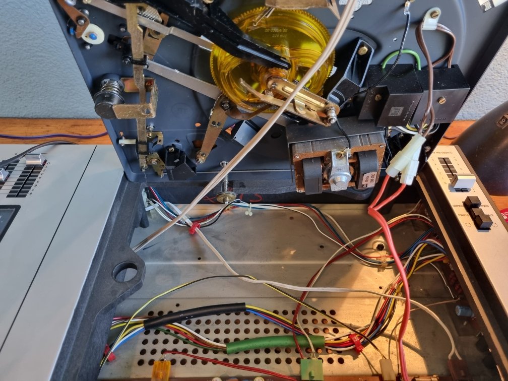

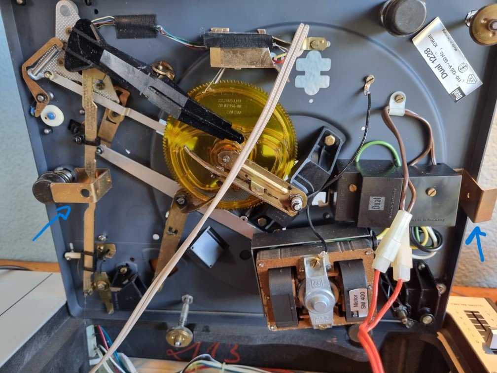

So, habe den PS nun rausbekommen. Er war neben den Transportsicherungen an zwei Stellen mit "Winkeln" in der Zarge fixiert (siehe Foto). Rechts konnte ich von oben die Schraube lösen und das Blech fiel ins Gehäuse. Muss mir noch überlegen, wie ich das wieder zusammenbekomme, ohne das Gehäuse zu zerlegen.

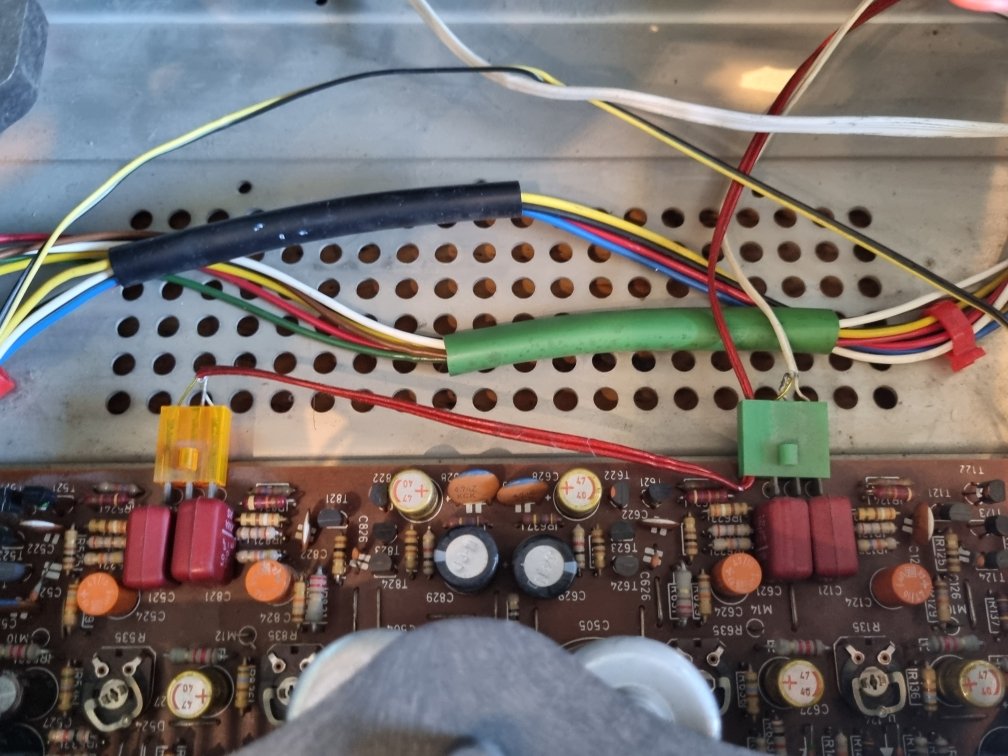

Die Kabel/Stecker scheinen nach einem ersten Test alle zu sitzen, da wirkt nichts lose. Muss heute Abend mal im Detail alle ansehen.

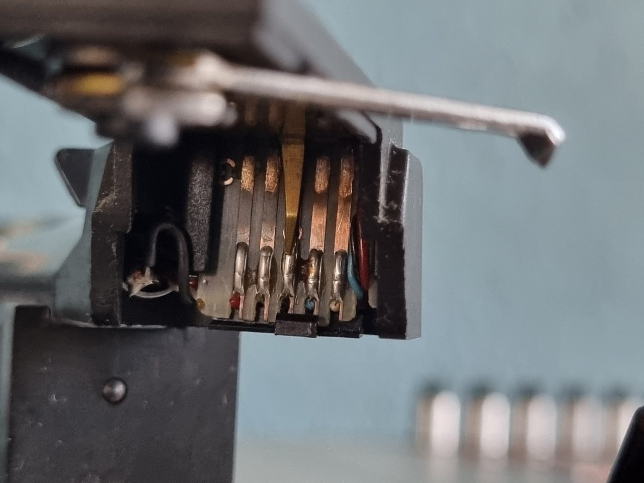

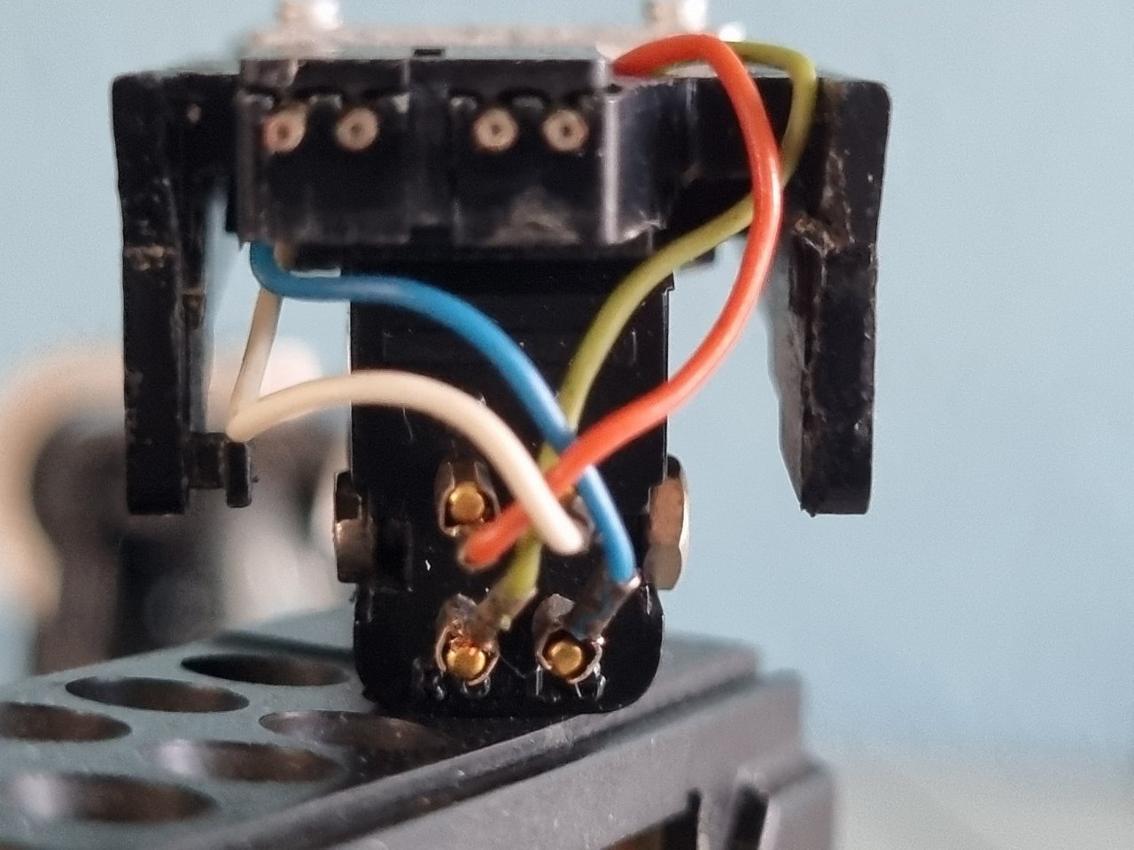

Zwischenzeitlich habe ich alle Stecker die vom Dual kommen/dran sind und alles Steckverbindungen bei ausgebautem Dual erreichen kann nochmals geprüft. Soeben habe ich einen Test mit neuer Nadel vorgenommen (Krass, dass ich ein Schweizer Produkt aus Canada in die Schweiz kommen lassen muss) aber leider noch immer nichts. Wobei, am Tonabnehmer kann man schon hören, dass der Ton da ist - er kommt nur nicht im Verstärker an.
Kann es am Tonabnehmer, resp. seinen Kontakten liegen? Da ist eigentlich alles bestens verdrahtet und die Kontakte am Tonarm sehen sehr gut aus.
Langsam gehen mir die "einfachen" und vom geneigten Laien lösbaren Ideen aus.

Es ist normal, dass die Nadel ohne Strom schon schwach hörbar Töne erzeugt. Wie beim Grammophon.
Fasse mal die Kontakte am Tonarm an. Lautstärke dann von Null steigern. Es kann dann Brummen zu hören sein.
Ggf. ist der Kurzschlussschalter defekt und macht nicht mehr auf. Dieser soll das Aufsetz- und Abheben-Knacksen unterdrücken beim Automatikbetrieb

Mir war schon klar, dass ich die Nadel hören kann - habe das schon mal positiv gesehen. Denn die die dran war hatte wohl eine Stunden auf dem Buckel und da kam eben kaum noch was rüber.timundstruppi hat geschrieben: Di 6. Feb 2024, 14:46 Es ist normal, dass die Nadel ohne Strom schon schwach hörbar Töne erzeugt. Wie beim Grammophon.
Wenn ich den Finger an die Kontakte lege brummt es - sonst nicht. Dann muss ich mich mal in die Reparaturanleitung einlesen und schauen, was ich tun kann.
Schon mal Danke!

Meine Kinder waren ganz überrascht, dass die Nadel Töne macht
Wenn es schon an den Kontakten am Ende des Tonarmes brummt, ist die Einheit System/Nadel defekt oder falsch montiert.
Brummt es auch in Abspielposition, also über dem Teller, um den KS-Schalter auszuschließen?
