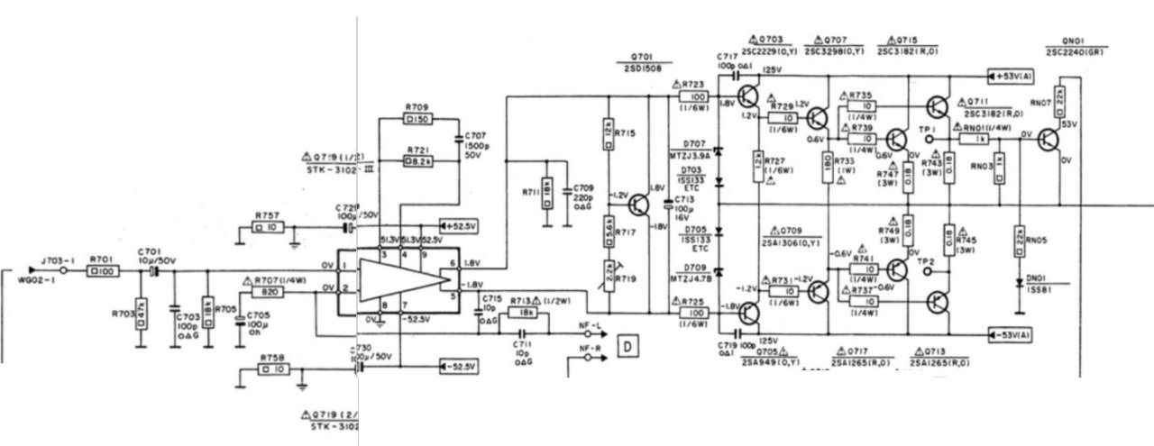

Es gibt ein A 9000 Schwestermodell von Philips, den FA-960. Der hat eine einfachere Vorstufe (Philips Sparsamkeit), aber im wesentlichen die gleichen Endstufen, die von Marantz kommen. Zu der Zeit dieser Modelle, gehörten Grundig und Marantz beide zu Philips. Der Fine Arts A 9000 wurde von Marantz gebaut. Grundig war mit dem Philips/Marantz Vorverstärker darin nicht zufrieden und hat ihn komplett neu gemacht. Bei den Endstufen sind aber die Unterschiede nur minimal. Es bietet sich daher an, die Technischen Daten / Spezifikation des Philips FA-960, was die THD-Werte bei hoher Ausgangsleistung betrifft, zum Vergleich heranzuziehen. Denn bei hoher Ausgangsleistung sind die Verzerrungseigenschaften der Endstufe der begrenzende Faktor. Dabei ist zu berücksichtigen, dass der FA-960 mit nur +/- 53 V Railspannung läuft, 5 V weniger als der A 9000, was insgesamt "gesünder" ist, aber natürlich etwas weniger Nennleistung (nur 100 W an 8 Ohm) zur Folge hat.

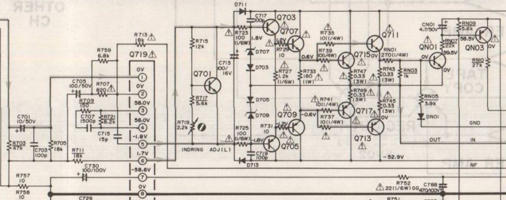

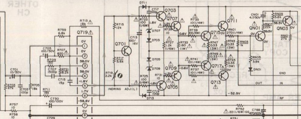

Endstufe des Philips Modells FA-960: Philips verwendet bei den Power-Transistoren 0,18 Ohm Emitterwiderstände, Grundig 0,33 Ohm. Darüberhinaus ist diese Endstufe in den wesentlichen Schaltungsbereichen gleich zur A 9000 Endstufe. In beiden ist der STK 3102 als VAS (Spannungstreiber) eingesetzt.

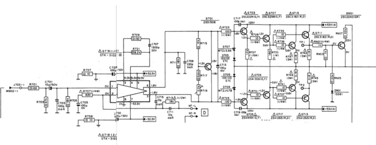

Endstufe des Fine Arts A 9000: Hier die Spezifikation des FA-960 (Philips Schwestermodell zum Fine Arts A 9000): Spezifiziert sind für -3dB unter Nennleistung (100 W an 8 Ohm), - 3 dB Leistung bedeuten 50 W an 8 Ohm: < /= 0,008 % THD bei 1 kHz
Philips traut also dem FA-960 bei 100 W an 8 Ohm keine <0,008 % THD zu, sondern nur bei 50 W.
Die Philips-Angabe geht mit meinen Messungen am Fine Arts A 9000 konform, die bei 100 W / 8 Ohm > 0,01 % THD bei 1 kHz ergaben.

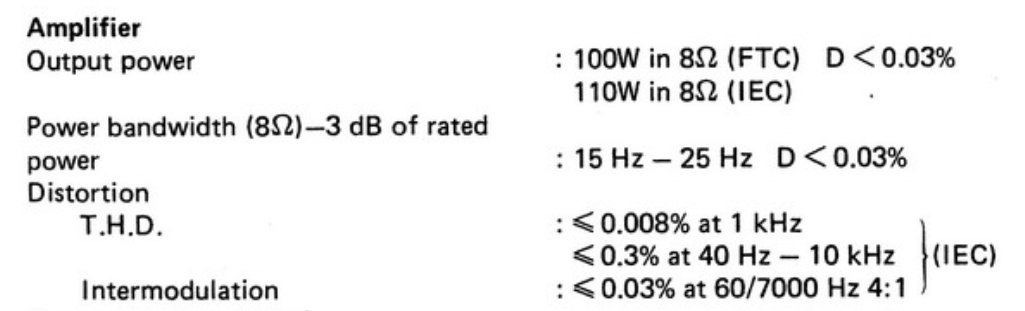

Es gibt noch ein zweites Schwestermodell, den Marantz PM 80.
Marantz nennt THD von 0,008 % bei Nennleistung, die mit 110 W an 8 Ohm angegeben wird. Beim PM 80 wird die Endstufe mit +/- 56 V versorgt, näher an den +/-58 V des A 9000, ebenfalls werkelt dort der STK 3102 IV.

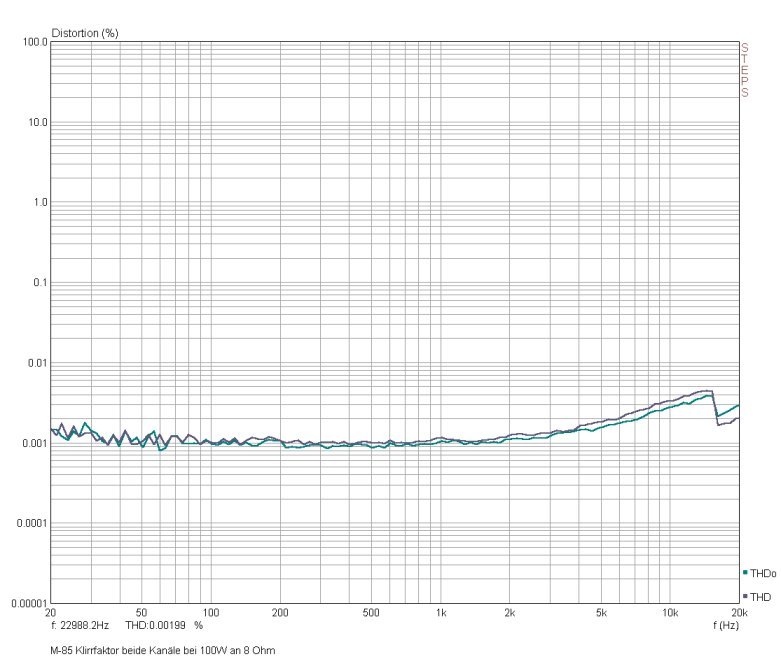

Yamaha M-85, 100 W an 8 Ohm bei mir gemessen (wenn der Klirrfaktor bei 100 W an 8 Ohm wirklich so klein ist, wie hier beim Yamaha M-85, messe ich ihn auch so klein):

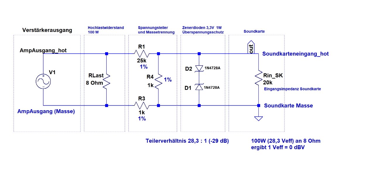

Ich verwende die nachstehend gezeigte Schaltung zum Abgreifen der Spannung vom Lastwiderstand für den Audioanalysator (Soundkarte). Die beiden Zenerdioden schützen den Analysator vor Überspannung, die zu dessen Zerstörung führen könnte. Solche Überspannung kann z.B. auftreten, wenn während des Tests ein Leistungstransistor des gemessenen Verstärkers defekt würde (= durchlegiert).
Leider ist der A 9000 inzwischen nicht mehr bei mir, so dass ich den direkten Vergleich mit direktem Anschluss des Audioanalysators am Verstärkerausgang nicht mehr machen kann. Ich werde es ohne den Verstärker versuchen, zu überprüfen. Einen Einfluß durch die Qualität der Kontakte/Stecker und der Audioleitung selbst hatte ich ja bereits bemerkt und diese Dinge in Ordnung gebracht, Kabel erneuert, auf Steckkontakte verzichtet. Eine "supraleitende" Kabelverbindung habe ich natürlich trotzdem nicht.
Da ich den Signalgeneratorausgang des Audioanalysators nur hochohmig belasten darf, verbietet sich eine Messung, bei der ich den Audioanalysatorausgang an den 8 Ohm-Lastwiderstand lege, um den Klirrfaktor der gezeigten Schaltung zu überprüfen. Ich kann allerdings messen, nachdem ich den 8 Ohm Lastwiderstand entfernt habe, um festzustellen, ob die Schutz-Zenerdioden und der Rest des Widerstandsteilers samt Kabel einen Einfluß haben.
Ich werde auch die parasitären Eigenschaften (insbes. Induktivität) des Lastwiderstands (ein 100 W Hochlast-Drahtwiderstand im Alu-Gehäuse einzementiert) im Audio-Frequenzbereich mit dem nano-VNA bestimmen. Meine derzeitige Vermutung ist allerdings, dass Induktivität der Last nicht die Erklärung ist. Evtl. ist es tatsächlich die in der Schaltung notgedrungen vorhandene (und mit dem 1 k Widerstand R3 gedämpfte) Masseschleife.
Wird allerdings der Audioanalysator direkt am Verstärkerausgang angeschlossen, würde bei leistungsstarken Verstärkern ein Defekt an einem der Leistungs-Ausgangstransistoren auch den Tod des Audioanalysators (QA403) bedeuten. Ein kleiner Spannungsteiler direkt am LS-Terminal des Verstärkers wäre also unbedingt ratsam.

Die beiden antiseriell als Überspannungsschutz im Spannungsteiler hinter dem Lastwiderstand geschalteten Zenerdioden bewirken bei Annäherung an die Zenerspannung ein sog. Soft-Clipping. Das heisst, dass die Amplitude der NF nicht schlagartig gekappt wird, sondern eine Abschwächung bereits unterhalb der Zenerspannung sanft eintritt.
Ich verwende Zenerdioden mit einer Zenerspannung >3 V. Ich meine, ich hätte 3,9 V Zenerdioden verwendet, müsste das noch nachprüfen. Beabsichtigt war, dass der Zenerdioden-Überspannungsschutz eine vom Spannungsteiler auf 1 Veff Ausgangsspannung abgeschwächte NF noch nicht beeinflussen soll, damit dessen Klirrfaktor noch unverfälscht messbar bleibt. Das ist jedoch nicht in allen Fällen gewährleistet, es hängt sehr vom Typ der jeweiligen Zenerdiode ab, nicht nur von deren Zenerspannung.

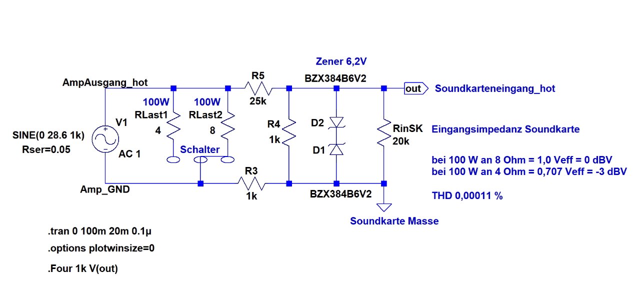

Ich habe in LTSpice Simulationen mit verschiedenen Zenerdioden-Typen durchgeführt. Die Ausgangsspannung, die an dem antiseriellen Zenerdiodenpaar anliegt, beträgt dabei immer 1 Veff =1,4 V(Spitze). In der Spannungsteilerschaltung entspräche das 100 W an 8 Ohm.
Typ 1N747 (3,6 V) ---> THD 0,06 %
Typ 1N748 (3,9 V)---> THD 0,03 %
Typ 1N749 (4,3 V) ---> THD 0,005 %
Tyo BZX384B3V6 (3,6 V) ---> THD 0,0007 %
Typ BZX384B3V9 (3,9 V) ---> THD 0,0006 %
Typ BZX384B4V3 (4,3 V) ---> THD 0,0004 %
Entscheidend ist also, wann die Krümmung der Diodenkennlinie zur Zenerspannung hin einsetzt. Offenbar gibt es große Unterschiede. Eine BZX384B3V9 (0,2 W) ist lt. Simulation mit LTSpice deutlich besser als eine 1N748 (0,5 W), obwohl für beide die selbe Zenerspannung angegeben ist.
Andere, zusätzliche Einflüsse sind damit noch nicht ausgeschlossen.

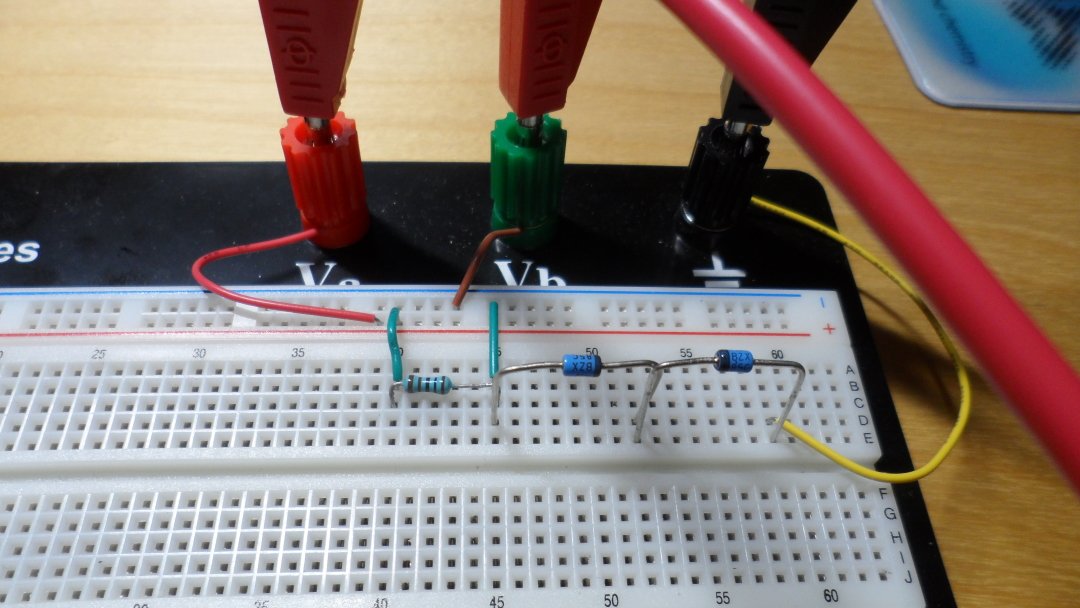

Ich habe den Klirrfaktor an antiseriellen Paaren verschiedener Zenerdioden-Typen auch gemessen. Für den unwahrscheinlichen aber nicht unmöglichen Fall, dass beide Zenerdioden mit Schluss ausfallen und mir in dem Fall den Signalgeneratorausgang des QA403 Audioanalysators beschädigen könnten, habe ich hinter den Ausgang des QA403 Audioanalysators (also Signalgeneratorausgang) noch einen 1 kOhm Widerstand in Serie gelegt. Der Ausgang wird dann selbst bei einem Kurzschluss beider Zenerdioden nicht zu niederohmig belastet.
Die Ergebnisse bestätigen meine Erwartung und die Simulationsresultate und zeigen gleichzeitig, welche Zenerdioden-Typen geeignet sind und welche nicht. Dabei habe ich wieder auf eine maximale Spannung von 1 Veff abgestellt, bei der noch keine wesentliche Beeinflussung des Klirrfaktors auftreten soll.

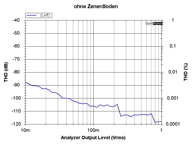

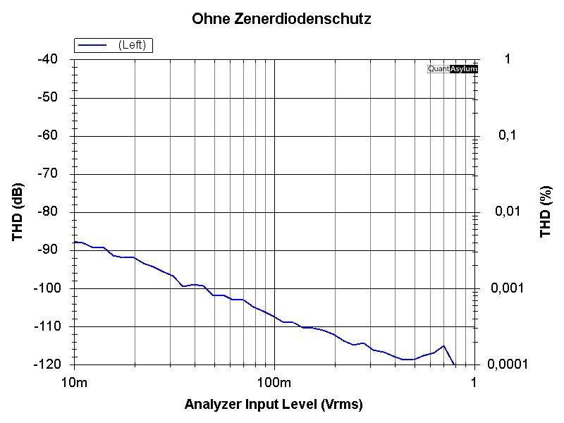

A) Zunächst Klirrfaktor (THD) vs. Spannung des Messaufbaus ohne Zenerdioden-Überspannungsschutz (zwei Zenerdioden antiseriell nach Masse):
Im Idealfall erreicht der THD mit geeignetem Überspannungsschutz die gleichen Werte.

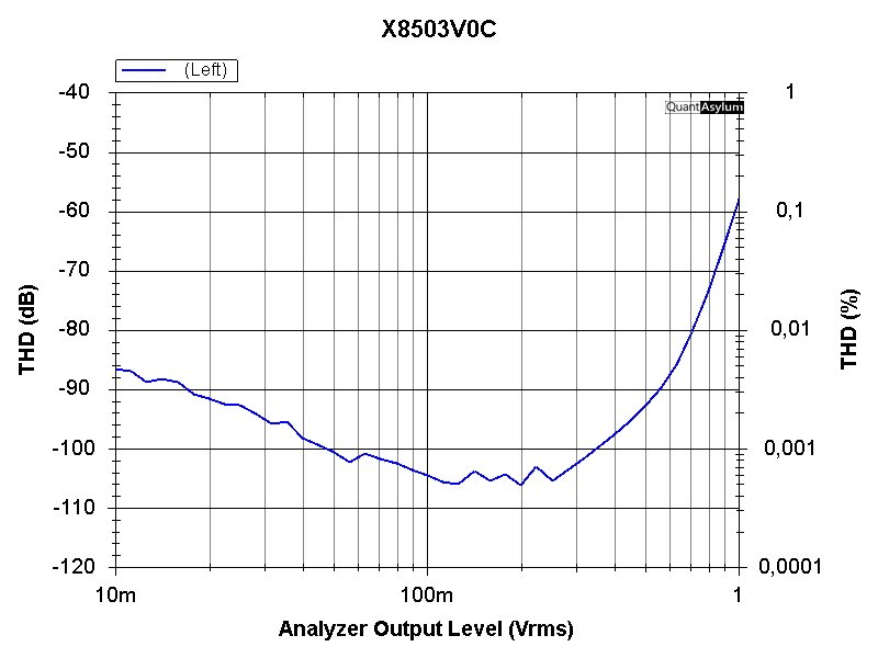

B) Zenerdioden-Schutz mit 3,0 V Zenerdioden X8503V0C
Der Anstieg des THD ist ab ca. 350 mVeff sehr stark. Ungeeignet.

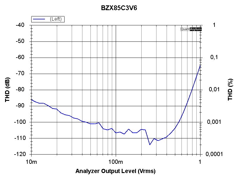

C) Zenerdioden-Schutz mit 3,6 V Zenerdioden BZX85C3V6
Sehr gutes Verhalten bis ca. 350-400 mVeff. Darüber starker Anstieg des THD. Nicht für Klirrmessungen bei höheren Verstärkerausgangsleistungen geeignet.

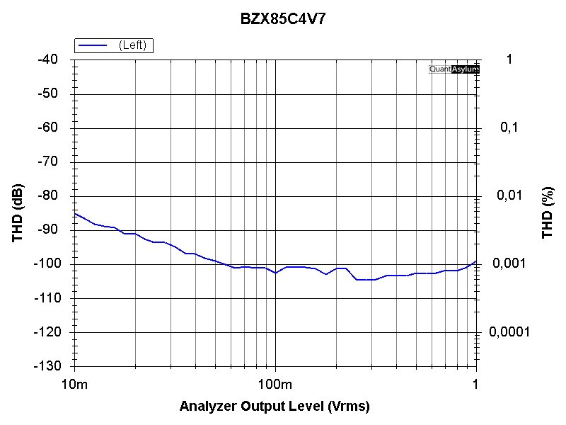

D) Zenerdioden-Schutz mit 4,7 V Zenerdioden BZX85C4V7
Gut geeignet, wenn THD < 0,001 % nicht benötigt wird. Das ist die erreichbare Grenze mit diesen Zenerdioden. Der Überspannungsschutz greift damit erst für eine Amplitude ab ca. 5,5 V-Spitze.

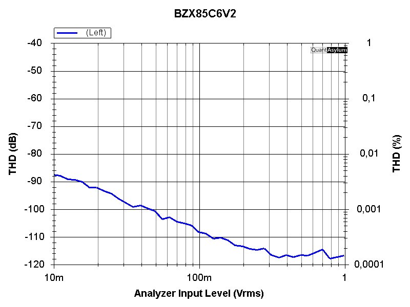

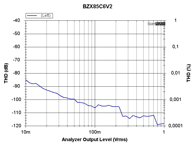

E) Zenerdioden-Schutz mit 6,2 V Zenerdioden BZX85C6V2
Nahezu perfektes Verhalten. Kaum unterscheidbar von der Referenzmessung ohne Zenerdioden-Schutz (A).

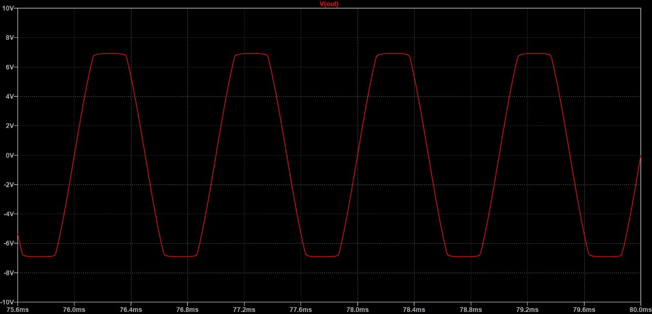

Der Überspannungsschutz greift damit ab einer Amplitude von 7 V-Spitze. Das ist für mein Audio-Interface Steinberg UR242 ausreichend, da dessen max. Line-Eingangspegel mit 22 dBu = ca. 9 V angegeben ist.
Der Audioanalysator QuantAsylum QA403 verträgt noch deutlich mehr Eingangsamplitude, ist also damit auf jeden Fall auch gesichert.
Der (schädliche) Zenerdioden-Einfluss auf den THD ist somit geklärt. Ich werde die vorhandenen Zenerdioden in meiner Spannungsteiler-Schaltung gegen BZX85C6V2 (bei Reichelt als "ZD6,2", 1,3 W max. bezogen) austauschen, die bis 1 Veff den THD noch nicht beeinflussen, so dass bis 0,0001 % THD (-120 dB) bei 1 Veff noch gemessen werden kann, wenn keine weiteren Dreckeffekte mehr in die Suppe spucken.

Für alle, die mit einer qualitativ besseren Soundkarte THD, IMD, TIM, usw. an 4 Ohm oder 8 Ohm Last messen wollen, hier die empfohlene Schaltung am Verstärker- (DUT = device under test) Ausgang.
Empfohlene kostenlose Software dafür ist z.B. ARTA oder REW. Beide Softwarepakete sind nicht "einfach". Es bedarf erheblicher Einarbeitung und einiger Erfahrung. Das gilt auch für die erforderliche Kalibrierung der Soundkarte, sowohl bei dessen Ausgang als auch Eingang, und deren korrekte Einstellung. Andernfalls gibt es Hausnummern statt verlässlicher Messergebnisse.
Ich verwende in Verbindung mit dieser Schaltung zur Messung eine Soundkarte der guten Mittelklasse (nach "oben" sind keine Grenzen gesetzt) oder den QuantAsylum QA403 Audio-Analyzer.
Der integrierte Spannungsteiler teilt die Ausgangsspannung am 4 Ohm- bzw. 8 Ohm Lastwiderstand am Lautsprecherausgang so herunter, dass bei 100 W an 8 Ohm (= 28,3 Veff) an der Soundkarte 1,0 Veff = 0 dBV anliegen, bzw. bei einem 4 Ohm Lastwiderstand bei 100 W 0,707 V = -3 dBV.
Die Soundkarte ist somit in ihrem optimalen Arbeitsbereich und wird selbst bei 100 W Ausgangsleistung vom Verstärker nicht übersteuert.
Der Schalter schaltet zwischen beiden Lastwiderständen (4 Ohm, 8 Ohm) um.
Der integrierte Überspannungsschutz aus den beiden antiseriellen 6,2 V Zenerdioden schützt die Soundkarte zusätzlich, sollte ein Verstärkerdefekt auftreten. Wie im letzten Post gezeigt, sind die 6,2 V Zenerdioden als Spannungsbegrenzer (empfohlen: BZX85C6V2) gut für Messungen bis zu 0,0003 % THD und begrenzen die Amplitude am Soundkarteneingang auf maximal 7 V-Spitze. D.h., dass dafür die verwendete Soundkarte einen Eingang haben soll, der wenigstens 8V-Spitze - oder mehr - verträgt.
Für den Fall, dass Messungen an Vorverstärkern gemacht werden sollen, bei denen man natürlich keinen niederohmigen Lastwiderstand verwendet und auch keinen Spannungsteiler benötigt, kann man dafür eine zusätzliche Eingangsbuchse parallel zum Ausgang der Schaltung vorsehen. Auf diese Weise sind 4 Ohm und 8 Ohm Lastwiderstand und der Spannungsteiler nicht mehr im Signalweg, wohl aber der Zener-Überspannungsschutz mit der parallelen 1 kOhm Last. Der Zenerdiodenschutz ist hier besonders sinnvoll, um die Soundkarte bei einem Verstärkerdefekt vor Überspannung zu schützen.
Rin_SK ist kein separater Widerstand, sondern die interne Eingangsimpedanz der Soundkarte. Sie soll wenigstens 10 kOhm betragen.
Ist der Ersatz des ungeeigneten Zenerdioden-Typs durch die empfohlenen schon die vollständige Lösung?
Schauen wir uns den Effekt an.
Messung des Klirrfaktors (THD) der antiseriellen Kombination der Zenerdioden als Überspannungschutz mit vorgeschaltetem 1 kOhm Widerstand.
Mit den ursprünglich von mir verwendeten (ausgebauten) schlecht geeigneten 3,9 V Zenerdioden (C3V9PH): Mit den stattdessen jetzt verwendeten gut geeigneten 6,2 V Zenerdioden (BZX85C6V2): Ganz ohne Zenerdioden-Überspannungsschutz (nur 1 kOhm Widerstand): Der 1 kOhm Widerstand verursacht einen Rauschpegel, der sich in der THD-Messung als in Richtung abnehmender Spannung linear ansteigenden THD-Werten äussert (abnehmender Signal/Rausch-Abstand). Geringerer Widerstandswert = geringerer Rauschpegel. Ich habe 1 kOhm gewählt, um im Fall eines plötzlichen Zenerdiodendefekts der Signal-Ausgang des Audioanalysators bei 1 Veff mit höchstens 1 mA zu belasten. Beim Audioanalysator QA403 DAC-Ausgang sind maximal +/- 5 mA zulässig. Bei Verwendung eines 220 Ohm Sicherheits-Vorwiderstands (max. 4,5 mA im Fehlerfall) würde der mit zunehmender Spannung linear abfallende THD noch weiter zu kleineren THD-Werten "herunter" rutschen. Da dieser Bereich aber für unsere Betrachtungen hier nicht massgeblich ist, sondern der ansteigende Teil der THD-Kurve (soweit vorhanden), habe ich auf das Ausreizen des max. Möglichen bei dieser Messung bzgl. Rauschen verzichtet.
Die mit zunehmender Spannung am Überspannungsschutz zunehmenden Nichtlinearität (bei Annäherung an die Zenerspannung) äussert sich durch THD-Anstieg.
Was fällt auf?
Selbst mit den ursprünglich verwendeten 3,9 V (C3V9PH) Zenerdioden erreicht der THD bei 1 V "nur" 0,01 % (in der Spannungsteilerschaltung entspricht 1 V ca. 100 W am 8 Ohm Lastwiderstand).
Am Fine Arts A 9000 Verstärker hatte ich aber bei 1 V hinter dem Spannungsteiler/Überspannungsschutz mit diesen C3V9PH Zenerdioden einen THD von 0,03 %.
Das heisst, die verwendeten Zenerdioden erklären den zu hoch gemessenen Klirrfaktor nur zum Teil.
Es muss noch einen oder mehrere weitere Einflußparameter geben (wenn es nicht nur der Verstärker selbst ist), die diese Überschreitung gegenüber dem A 9000 Spezifikationswert von 0,005 % THD bei ca. 100 W/8 Ohm (1 V hinter dem Spannungsteiler/Überspannungsschutz) erklären.
Ich bleibe dran und hoffe, die weiteren massgeblichen Ursachen auch noch zu finden.
Was fällt auf?
