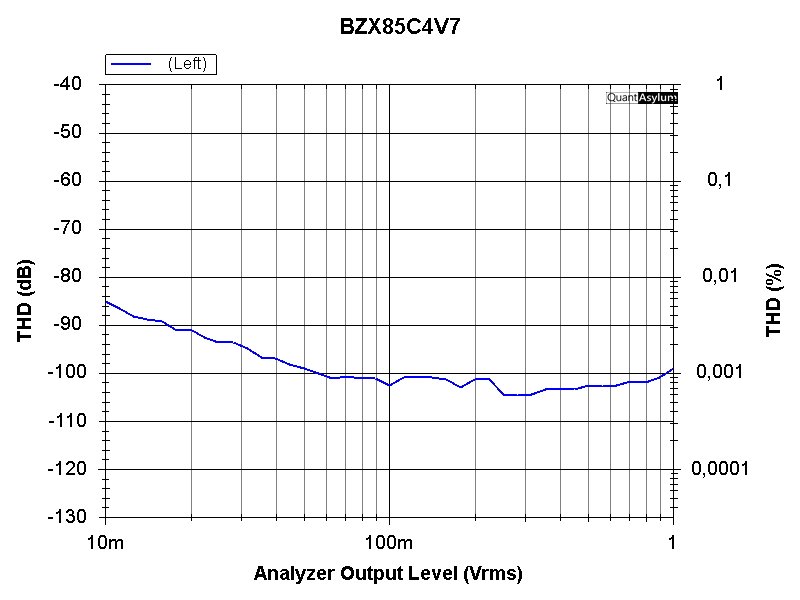

D) Zenerdioden-Schutz mit 4,7 V Zenerdioden BZX85C4V7
Gut geeignet, wenn THD < 0,001 % nicht benötigt wird. Das ist die erreichbare Grenze mit diesen Zenerdioden. Der Überspannungsschutz greift damit erst für eine Amplitude ab ca. 5,5 V-Spitze.
