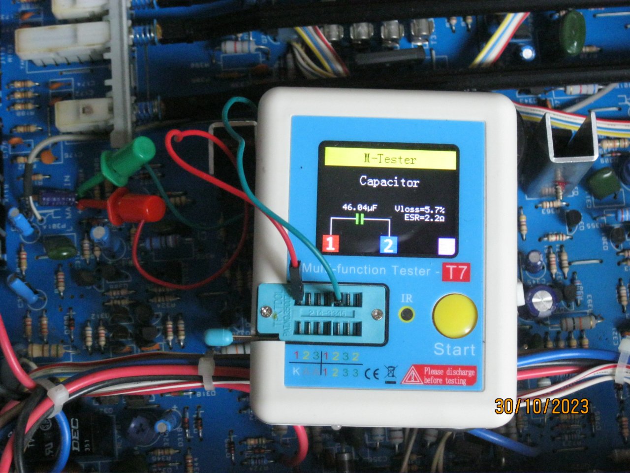

Aber nur ca. 95% können in der Schaltung gemessen werden. Manchmal stört die Peripherie.
Stimmt. Das ist nicht selten denkbar eng gepackt.

inham1 hat geschrieben: Mo 30. Okt 2023, 14:10 Hallo timundstruppi,
Auch sind die Elko's oft direkt am Boden aufliegend eingelötet.
Lötseite nehmen, das ist aber nicht gemeint. Gemeint sind umliegende Bauteile, die den Messwert durch die Parallelschaltung zu stark beeinflussen.
Nicht immer wird es angezeigt.
Netzelkos messe ich z.B. von unten.

Ja, stimmt. Verstehe. Muss man auf jeden Fall berücksichtigen.

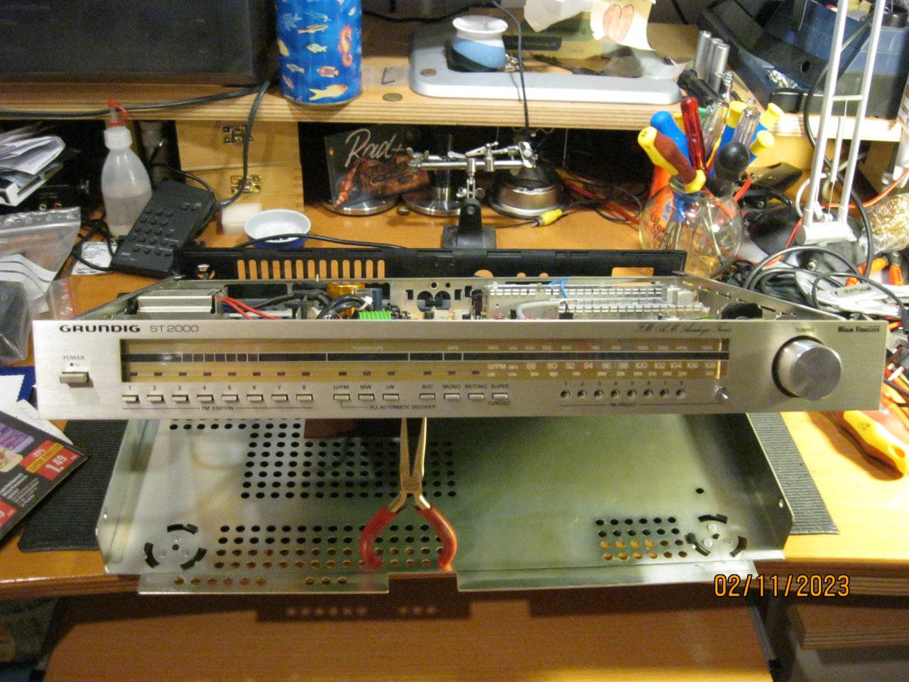

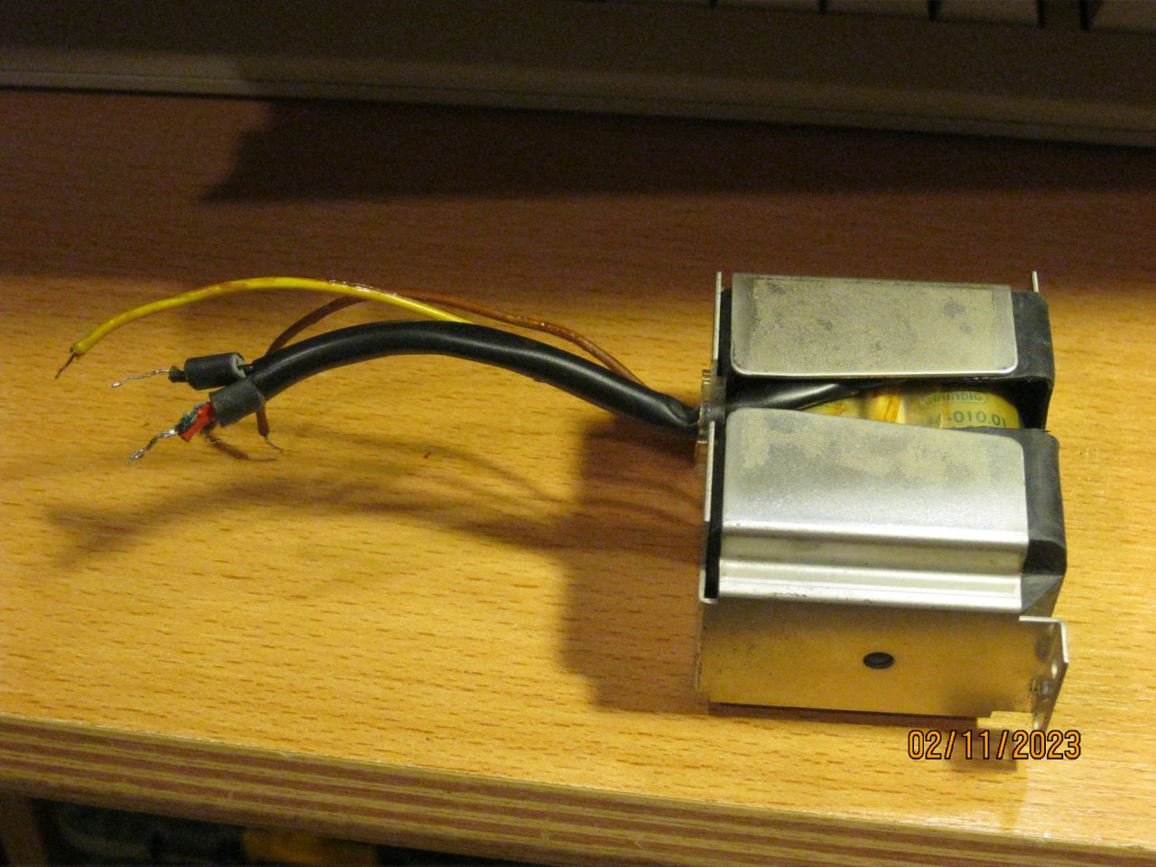

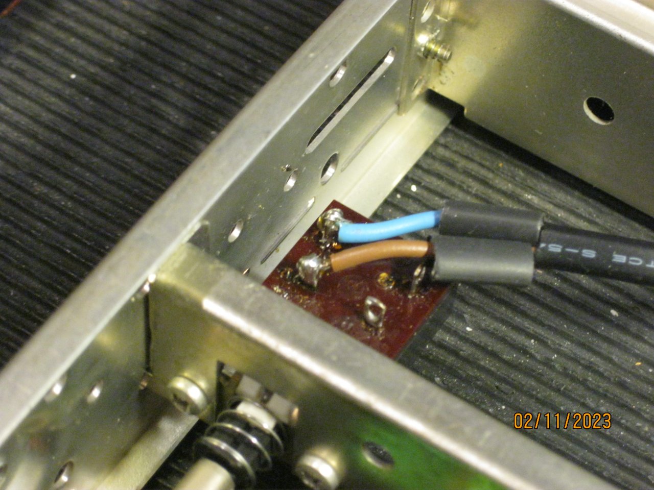

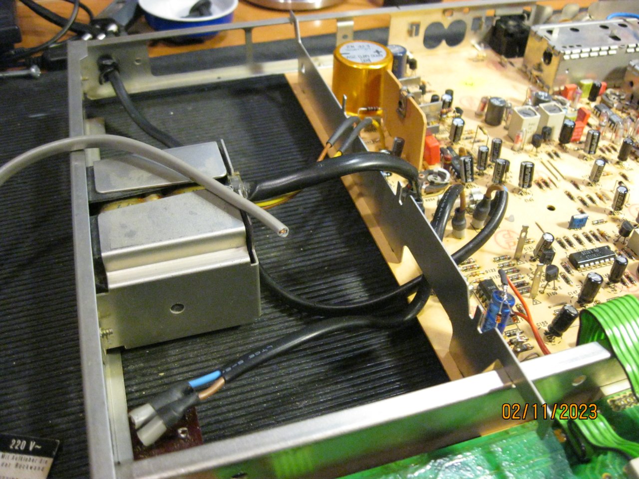

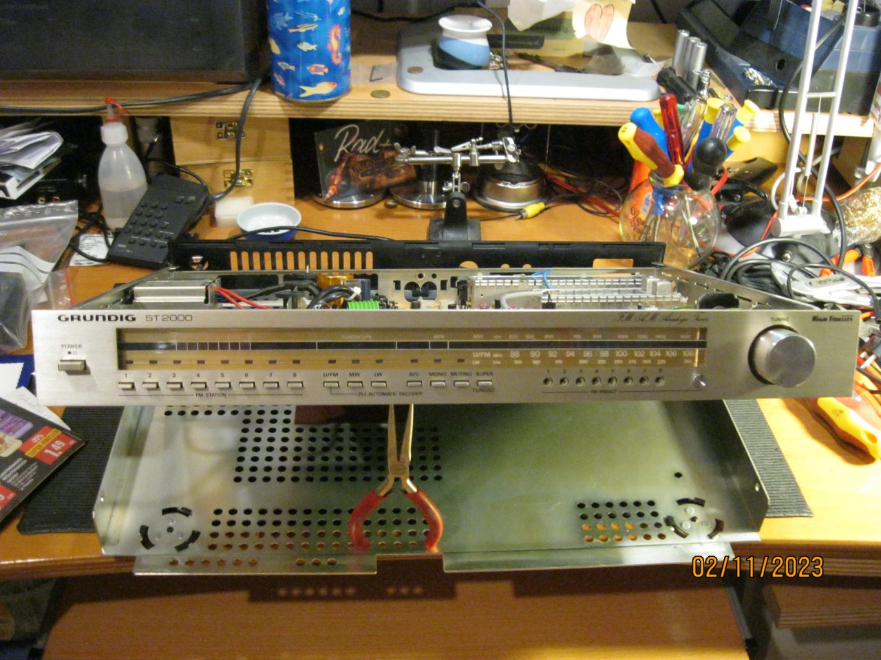

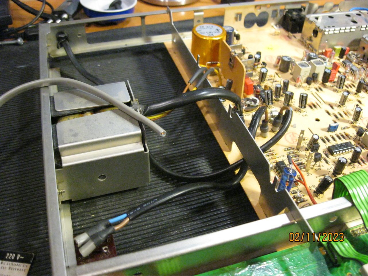

so, der Tuner hat seinen orginal- Trafo wieder (VDE-konform), die Skalabeleuchtungs- LED ist noch etwas dunkler. Sieht jetzt Top aus & läuft auch. :D
Und wieder staune ich über den Genius & die Qualität dieser Konstruktion & des verwendeten Materials:
allein schon dieses geniale Einschub- System des Chassis.
Die Haltegummis für den Trafo sind immer noch weich (fast wie neu), nicht versprödet & haben keine Einrisse. Nach > 40Jahren!

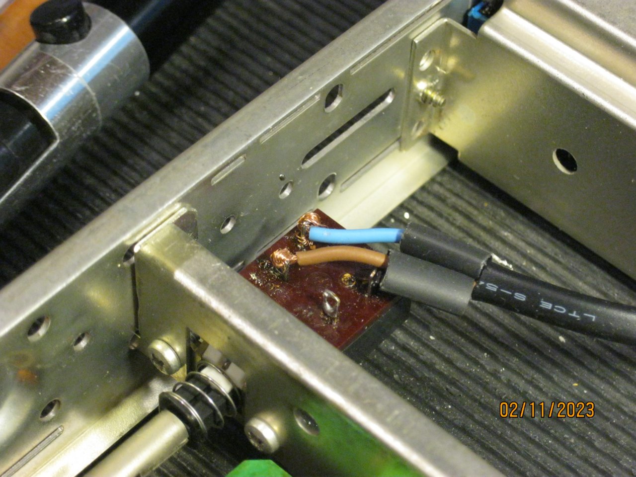

Die Kabel sind jetzt auch zugfest befestigt.
Das sitzt jetzt fest. Die Lötösen sitzen auch fest in der Platine, habe ich vor dem verlöten getestet.
zur Abdeckung der Lötstellen habe ich, da kein Schutzschlauch vorhanden, einfach die Um-mantelung eines 2-adrigen 230V- Kabels in passende Stücke geschnitten & nach dem verlöten übergeschoben. Der Schrumpfschlauch dient jetzt nur noch der Fixierung.
Nach erfolgreichem Test wieder zusammengeschraubt, jetzt spielt er wieder, bis

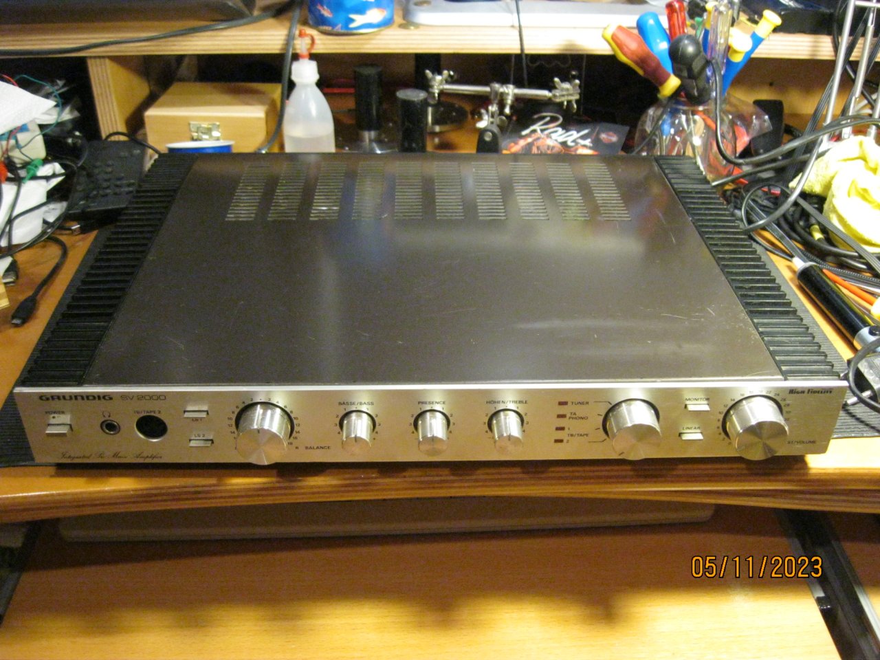

Jetzt folgt das nächste Großprojekt :D :
der SV2000, hier im Funktionstest Nr.3:

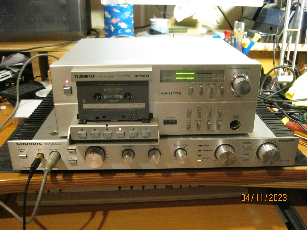

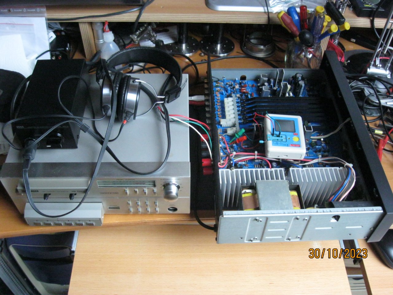

Bei dem besagten Test ließ ich das Deck eine Kassettenseite lang laufen, weil ich zwischenzeitlich einen Sekundenschlaf hatte.
Außerdem hat mich diese Akustik (trotz alter Kassette & -deck) völlig überrascht & weggehauen. :D
ABER :!: :
Am Kopfhörer war erst nichts zu hören, allerdings aber gegen Spielende ein leises Brummen.
Daraufhin habe ich den Verstärker abgeschaltet & erstmal weggestellt.

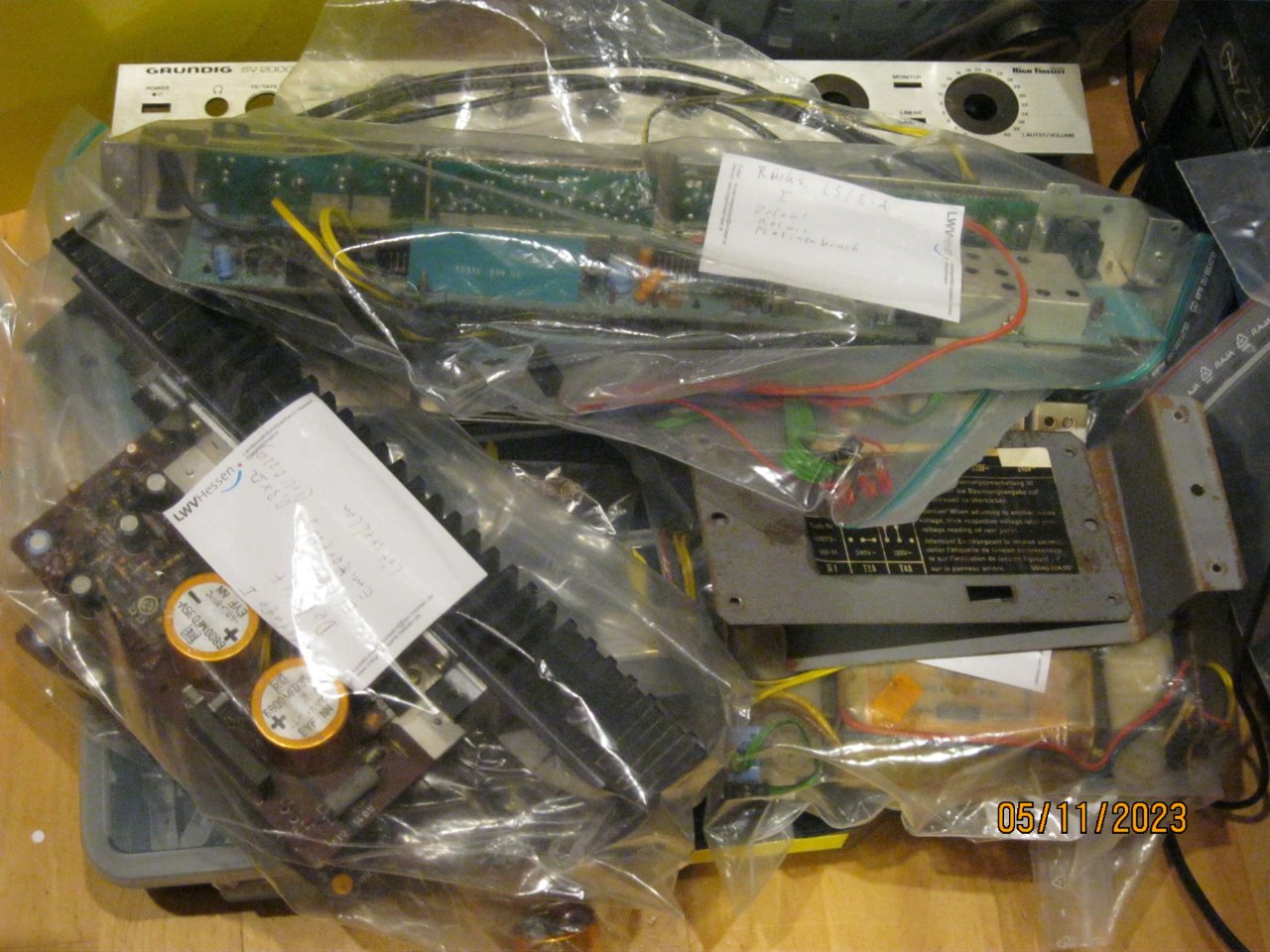

Nr.1 (Voll der "Blender", sah im Inserat aus wie neu) musste ich komplett zerlegen, war innen völlig verdreckt & die LS- & E/A- Buchsenplatine ist angebrochen, da ging nichts mehr.
Bis auf die Endstufen: Ich meine, bei dem damaligen Test auf beiden Kanälen Rauschen gehört zu haben...
Die Platinen werden jetzt erstmal grobgereinigt & die Traversen für den Trafo entgratet. Sind ja mordsscharfe Grate an den Kanten.
Im Moment habe ich Nr.2 auf dem Tisch. Lt. Verkäufer ist bei dem die linke Enstufe hin.

Nr.3 lebt :!: :D :D :D
Gerade getestet, es ist nicht die Endstufe
