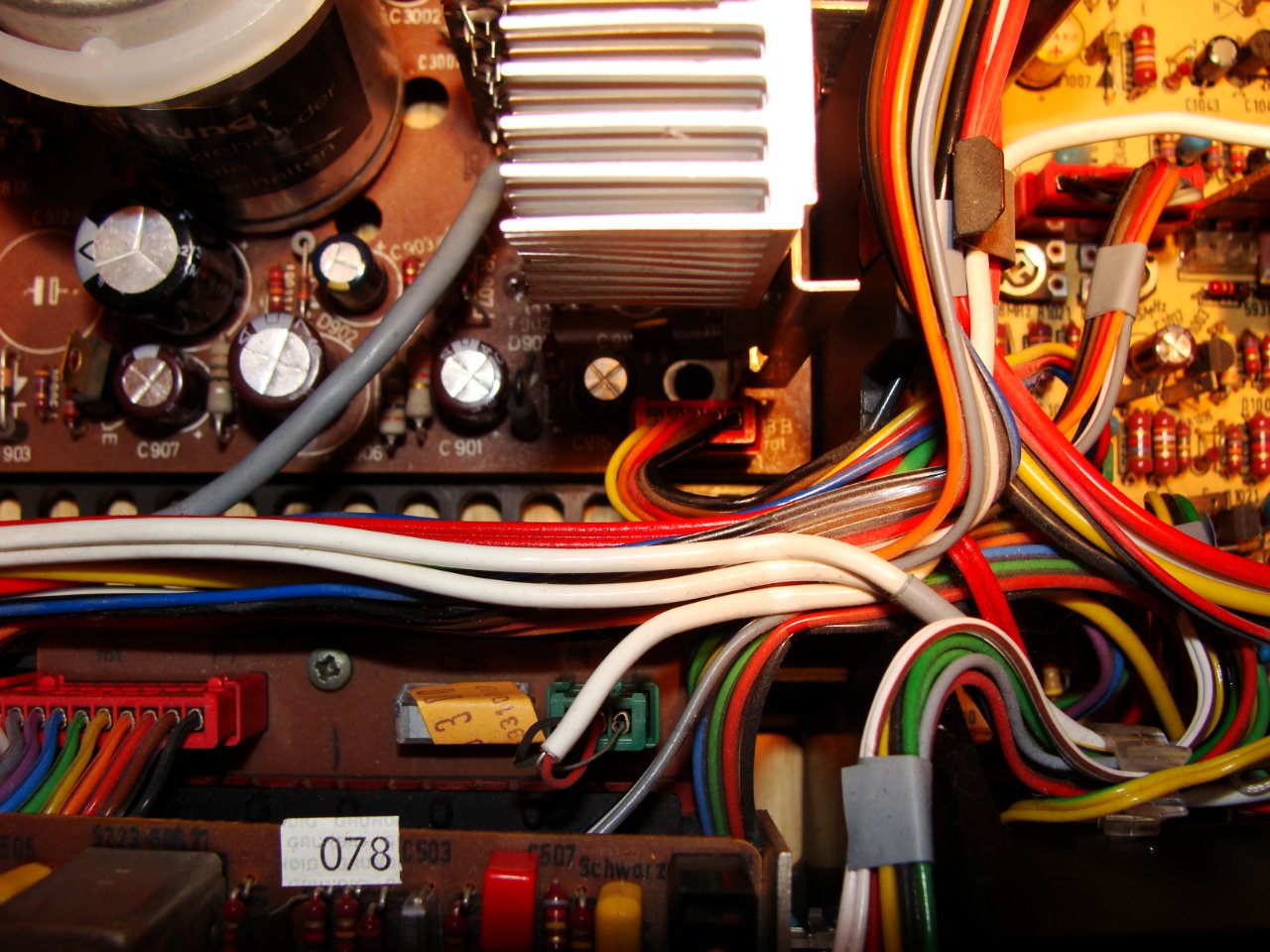

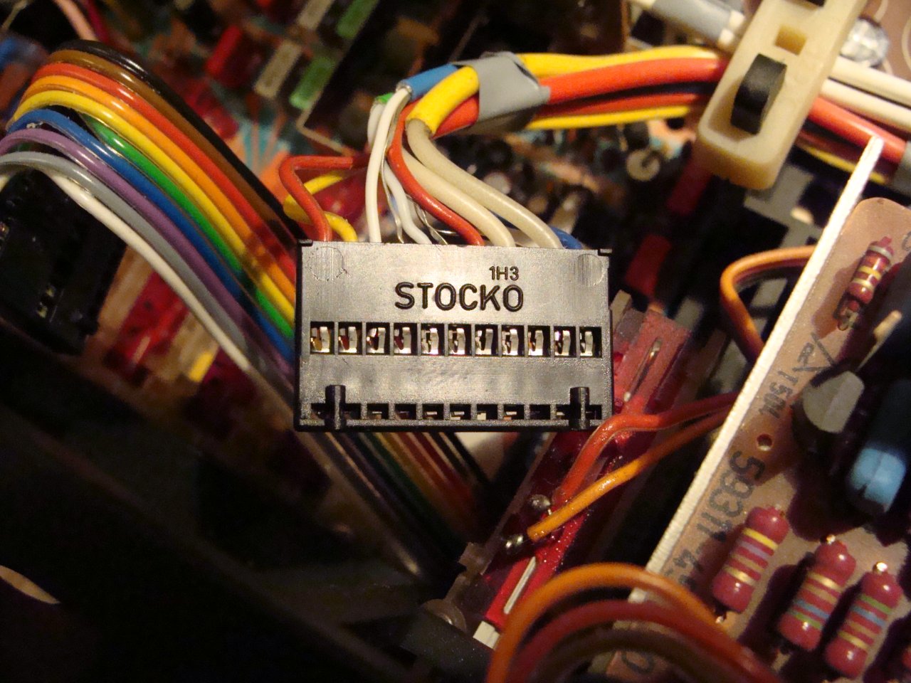

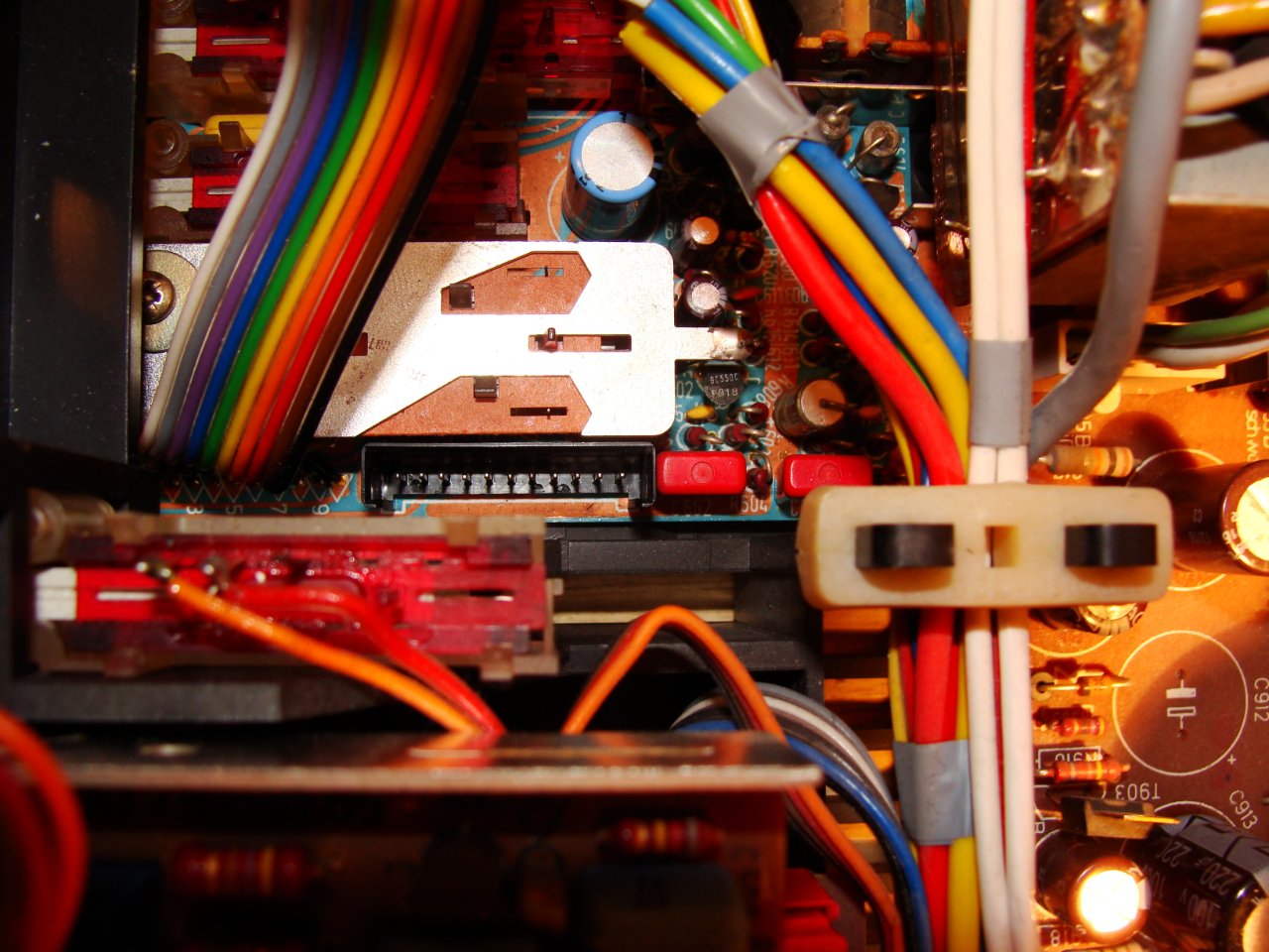

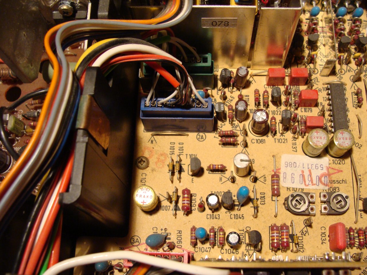

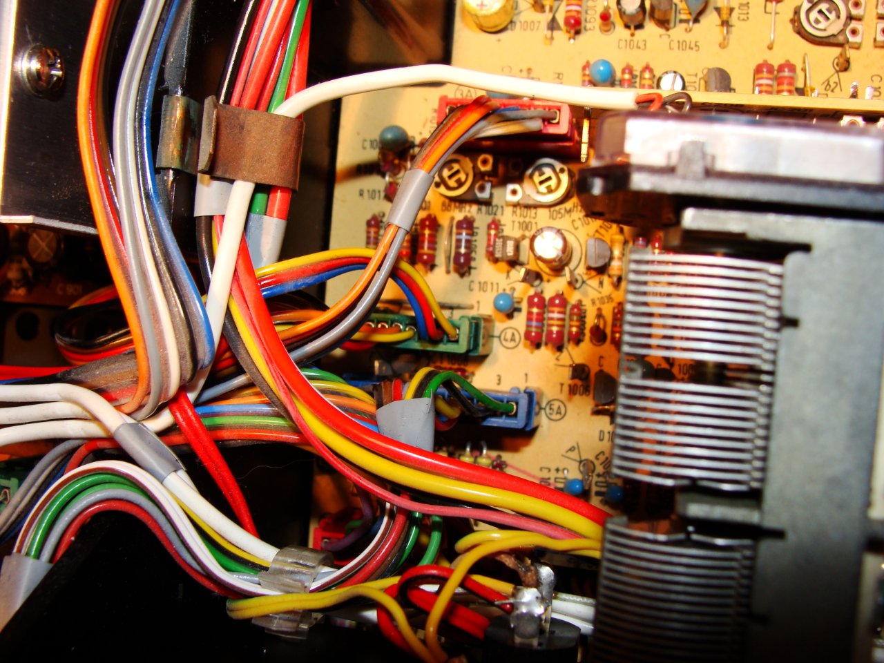

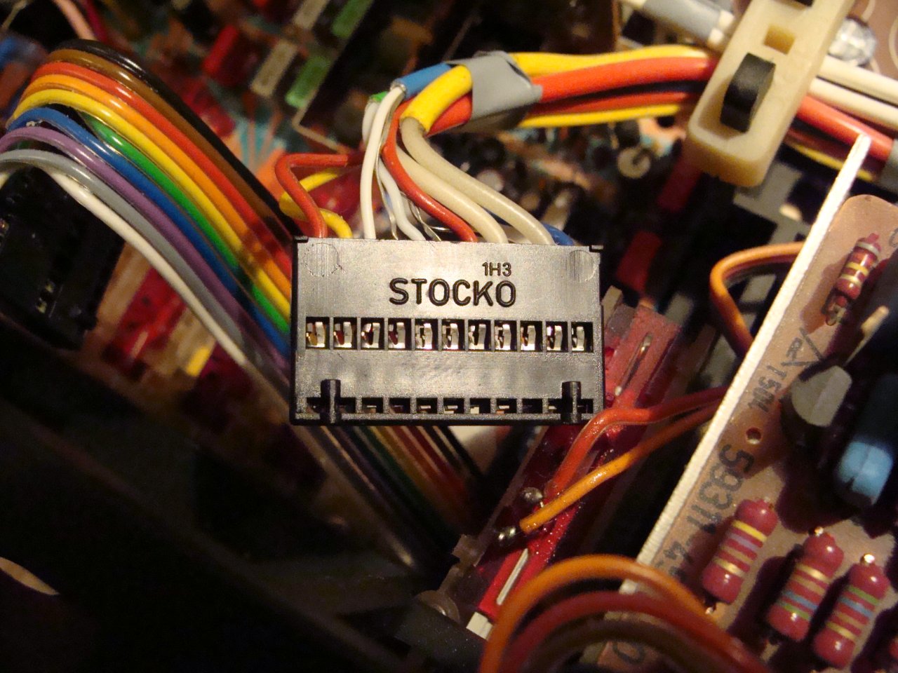

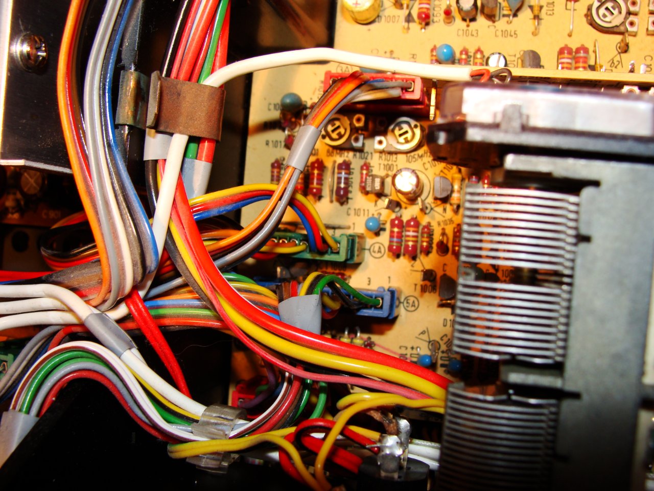

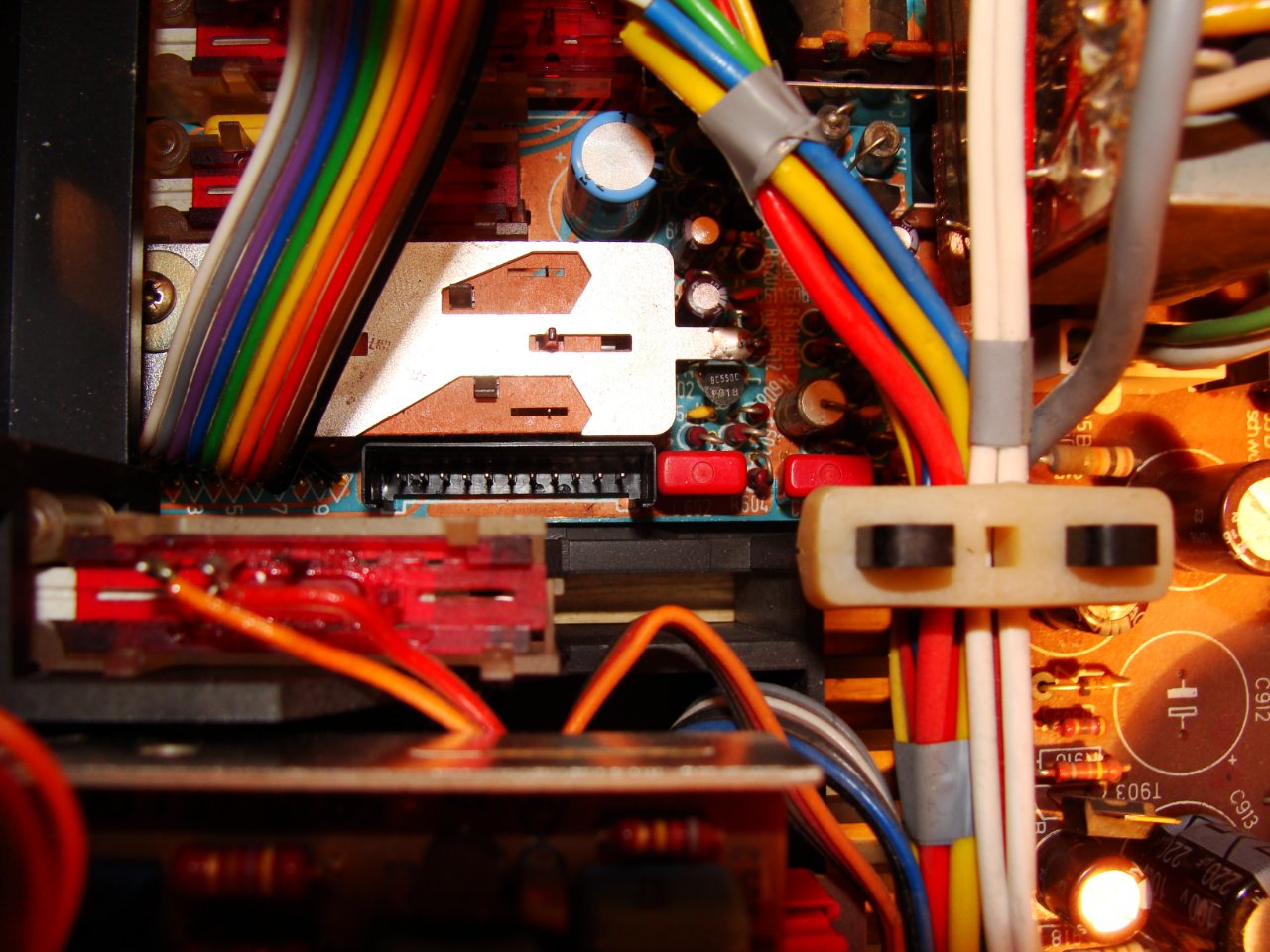

hab nun die oberen 2 Platinen ausgebaut nur die Schalterplatine ist noch drin.
Steckkontakte sehen für mich perfekt aus ,was mich nur wundert das die Kabel alle zur Radioplatine gehen.
Ich sehe nur eine Verbindung zwischen Verstärker und Radio das ist Stecker 13b zu 4A.
Soll ich doch noch mal das Relais überprüfen?

Auf den Bidlern sehe ich viele alte Elkos
Re: Grundig R 45
Ja ich habe nur im Verstärker und in den drei Reglerplatinen die Elkos und Tantals getauscht.
Im Radioteil nur noch die,die ich da hatte ,im R45 sind unzählige
Tantals verbaut aber die kommen alle noch dran
