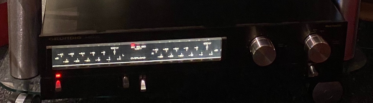

Ich habe die Gerätschaften auf warmweiße LED's umgerüstet. Dazu habe ich die original Kontakte raus genommen, die LED sitz genau auf der Kante des Schwarzen Kunststoffsockels, die Beine durch die alten Öffnungen gesteckt und hinten Kabel angelötet, damit kann diese nicht mehr raus fallen oder verrutschen.

Anbei mal ein Bild, wie das in einer A 5000 aussieht

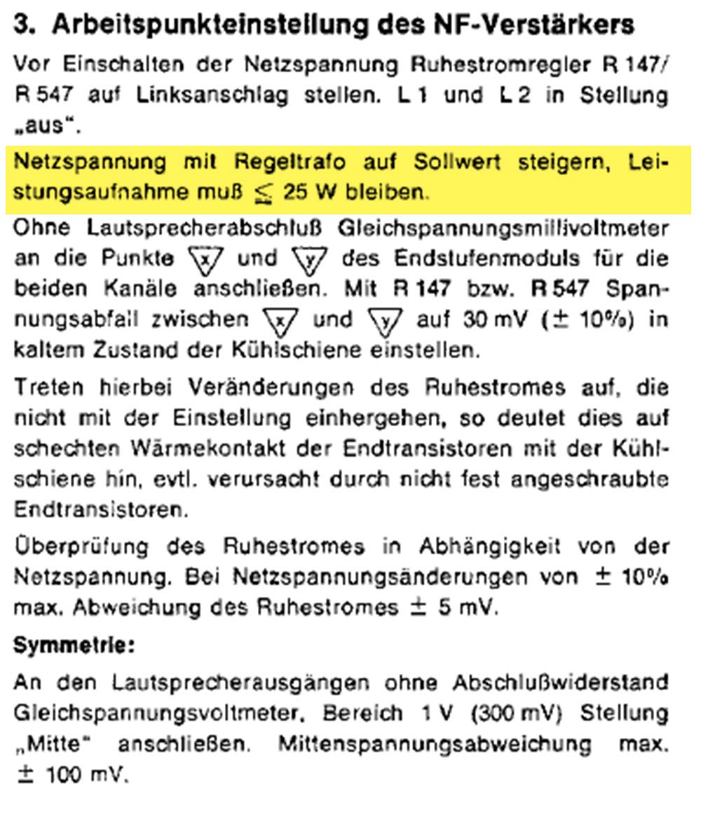

Weißt du zufällig was der R 2000 im Leerlauf an Leistung schlucken darf? Meiner brummt ziemlich stark vom Trafo her und schluckt ca 40W ohne das etwas angeschlossen ist.
V/XV/A 5000 Leider Geil
- Beiträge: 2458
Re: Heute Glück auf dem Wertstoffhof
40W halte ich für normal. Richtiger Leistungsmesser mit Cos Phi?
Was er brauchen darf steht irgendwo im SM. Mein RTT zeigte beim Ruhestrom einstellen 230V/0,09AHifi-Legende hat geschrieben: Sa 27. Feb 2021, 17:45 Weißt du zufällig was der R 2000 im Leerlauf an Leistung schlucken darf? Meiner brummt ziemlich stark vom Trafo her und schluckt ca 40W ohne das etwas angeschlossen ist.
Hier stehts
- Beiträge: 2458
Ist das jetzt nur der V oder der R?
