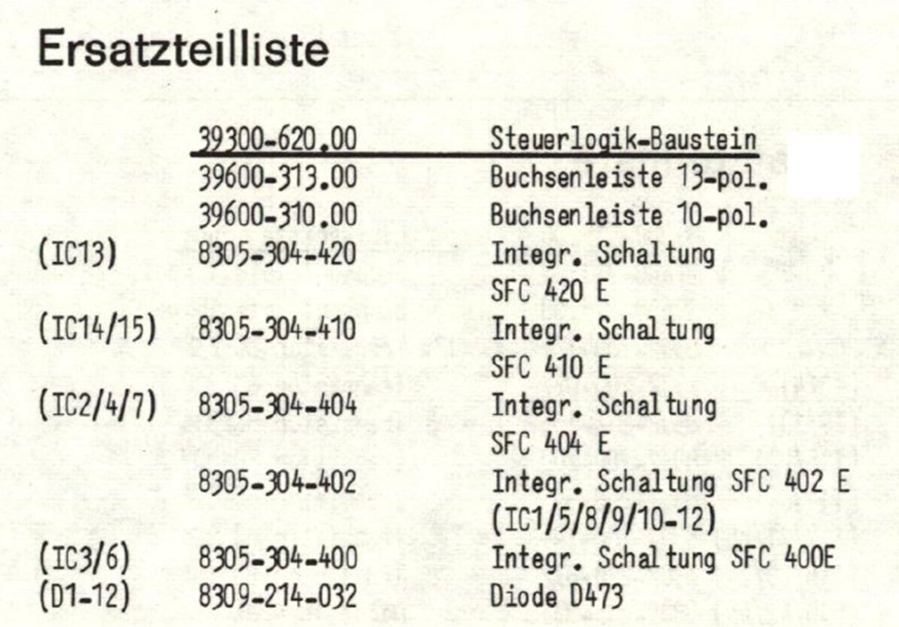

Ja, das wäre nett, Manfred, wenn Du da mal nachschauen könntest.
Re: Grundig TS1000 - 2 Probleme
....na da brat mir mal einer n Storch................
Hab ich....................
