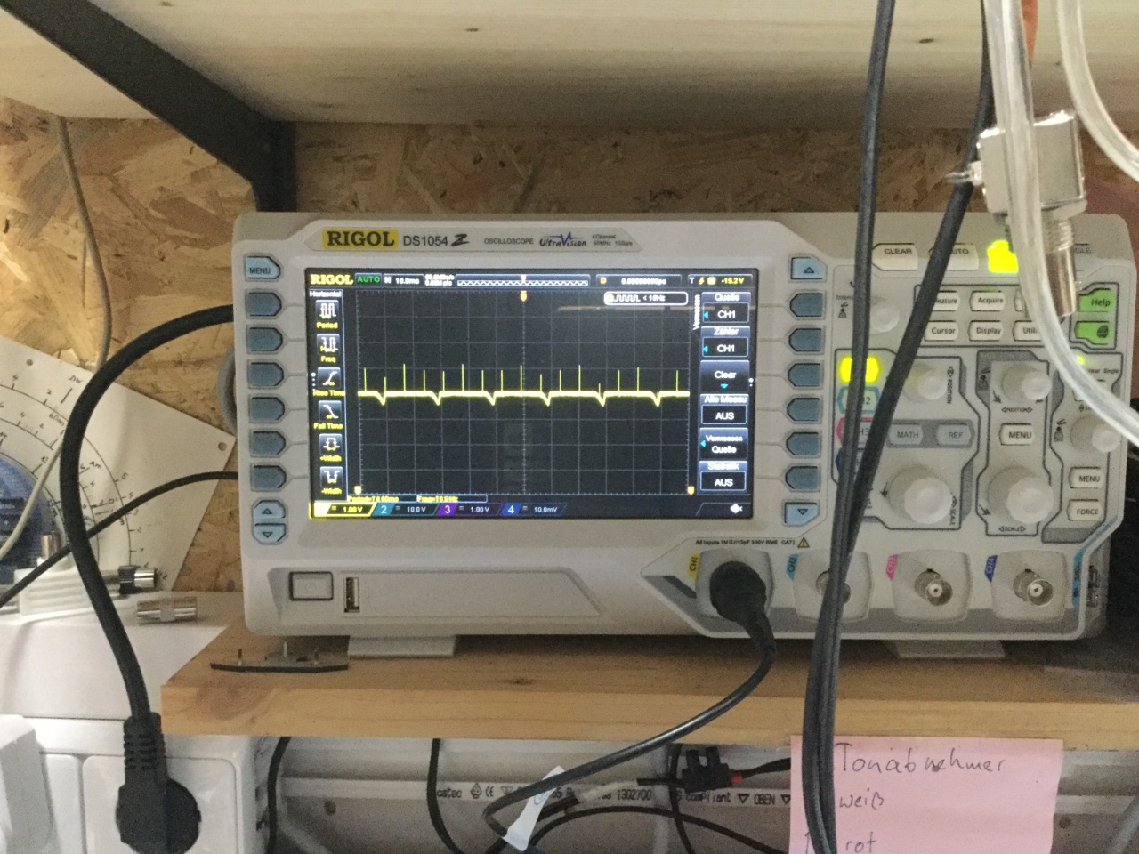

Hier mal die 5V

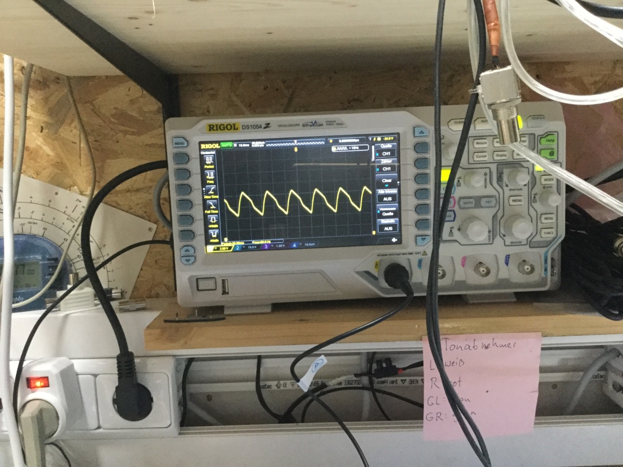

Und hier +B:

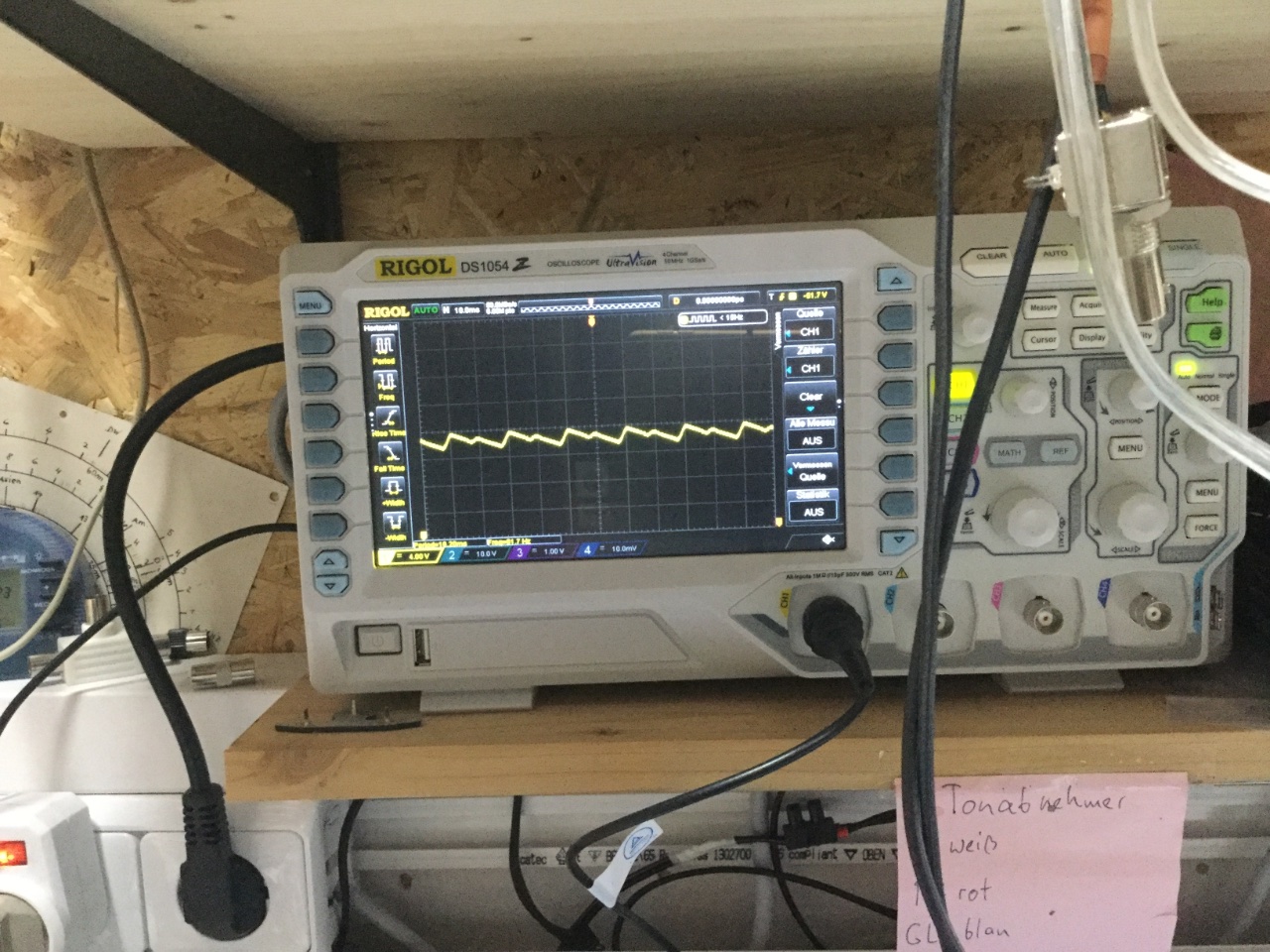

Und hier +D:
Die Filterelkos im Netzteil sind neu...also denke ich dass es einfach daran liegt, dass hier irgendwas enorm Strom zieht, nur was? Ich habe das Logikboard nochmal mit der Seek Kamera betrachtet...da wird nix enorm heiß. Der 54410 wird ca 40 Grad warm genau wie die 1N4001 Dioden D635 und D638.
