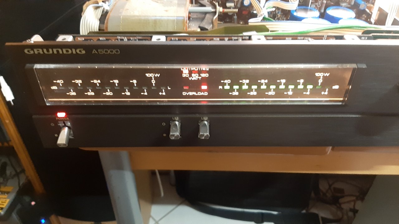

Kurzer Zwischenstand, ich habe alle genannten Widerstände links und rechts verglichen, ich habe überall identische Werte. Diff.paar habe ich auch getauscht nach Hfd Selektion, 19,8 mV offset habe ich auf dem defekten Kanal, ok.
Ruhestrom lässt sich nach wie vor auf beiden Seiten exakt einstellen.
Wie schon geschrieben, die rechte Seite hatte den Endstufenschaden, betroffen von dem Defekt jetzt ist der linke Kanal.
Irgendwann hatte auch die overload Anzeige links angesprochen und ich hatte kurz Vollausschlag links... dabei hatte ich die Treiberplatine leicht hin und her bewegt..was auf kalte Lötstellen und/oder Leiterbahnunterbrechung schließen lassen könnte..Ich habe alles nachgelötet, aber der Fehler bleibt... Ich werde nochmals alles mit der Lupe absuchen und die Leiterbahnen durchklingeln.

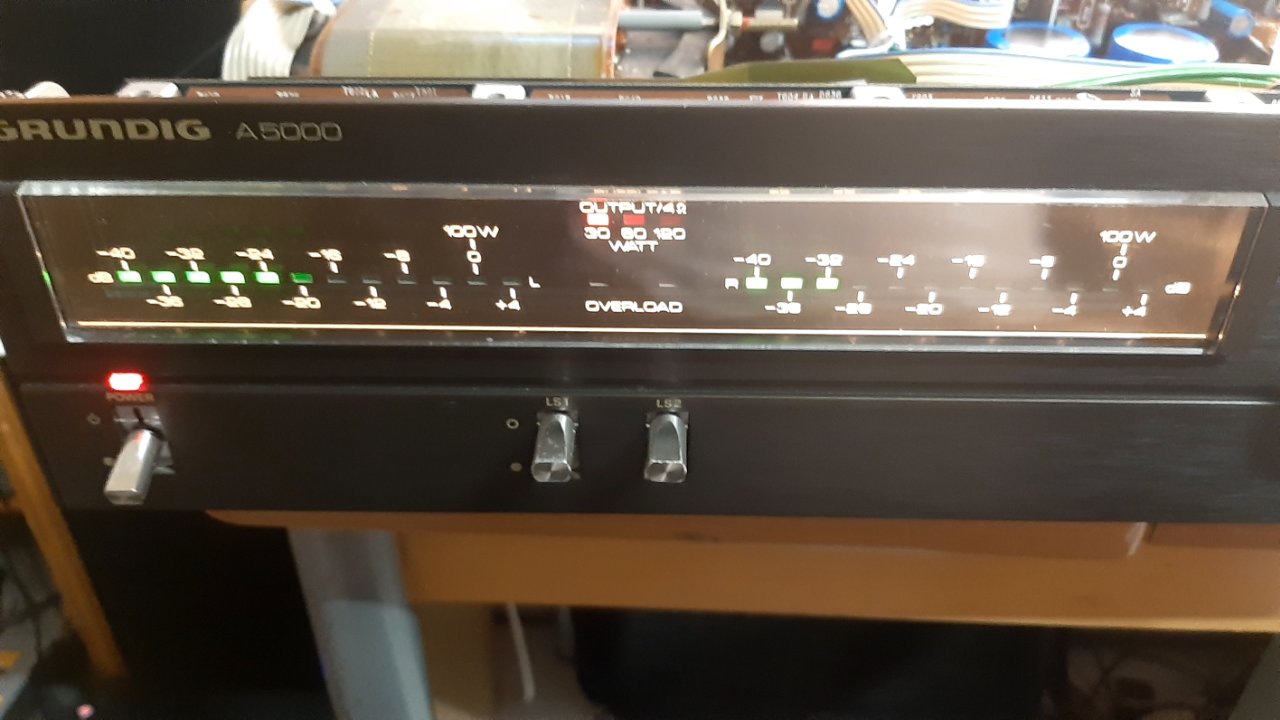

So, leider hat es etwas länger gedauert mit der Rückmeldung, der BD829-10 kam aus GB und war 4 Wochen unterwegs..leider hat der Tausch von T6 und T7 das Fehlerbild nicht verschwinden lassen, noch immer habe ich einen fehlerhaften linken Kanal, das linke Signal streut ab einer bestimmten Amplitude in den rechten Kanal ein.
