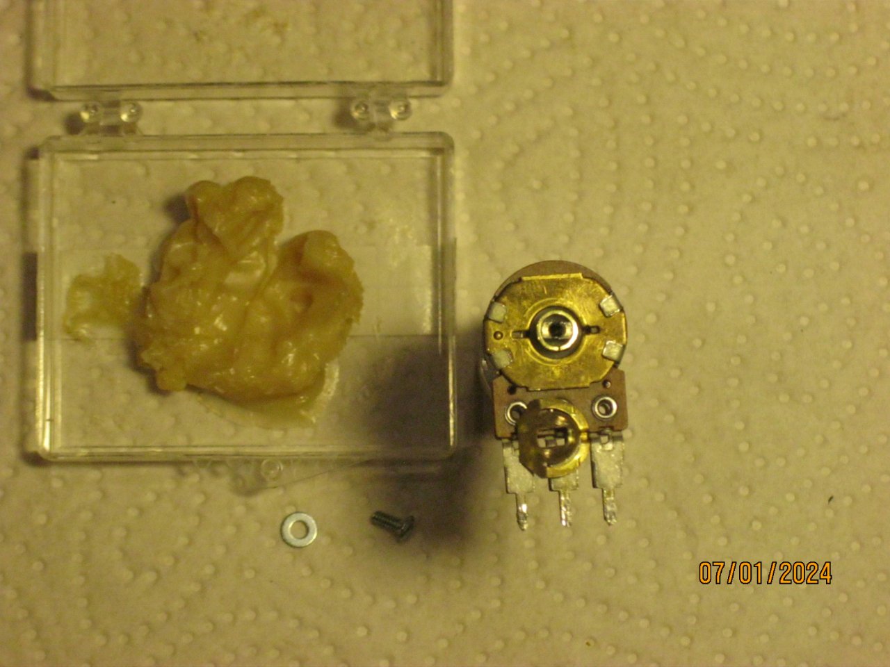

Ja, da gibt es noch andere Rezepte.
Kein Kontakt 60!
Kontakt WL, Tunerspray 600, Kontakt 61, so mache ich es. Drehen, wirken lassen, drehen,...
Zum Minitropfen Öl:
Als Kind habe ich bei Modellbahn gelernt, eine Nadel in Öl tauchen und das Öl so übertragen, dann ist es wirklich wenig.
