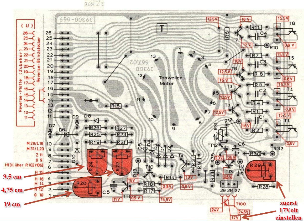

Natürlich ist auch noch ein elektronischer Fehler auf der Capstanmotor Platine möglich.
Ich habe bisher die Bandgeschwindigkeit immer mit einem 3000Hz Meßband Band eingestellt.
Also 3kHz bei 19cm; 1,5kHz bei 9,5cm und 750Hz bei 4,75cm

Eine Senkung der Bandgeschwindigkeit würde ich demnach der Capstanmotorplatine zuordnen.
Hast Du dort die 17V eingestellt? Und die Bandgeschwindigkeit mittels Meßband eingestellt?

1) Die 17V auf "T" habe ich noch nicht nachgemessen, wird aber eine der nächsten Aktionen sobald der Tisch wieder frei ist.

Die 17V sind erst mal nicht sooo entscheidend. Erst bei der Endeinstellung müssen die stimmen.

Nordürftig, aber wirklich nur notdüftig, kannst Du mit Deiner Philips 3000Hz bei 19cm aufnehmen. Diese dann bei der Grundig entsprechend einstellen.
3000Hz bei 19cm; 1500Hz bei 9,5; und 750Hz bei 4,75cm/s

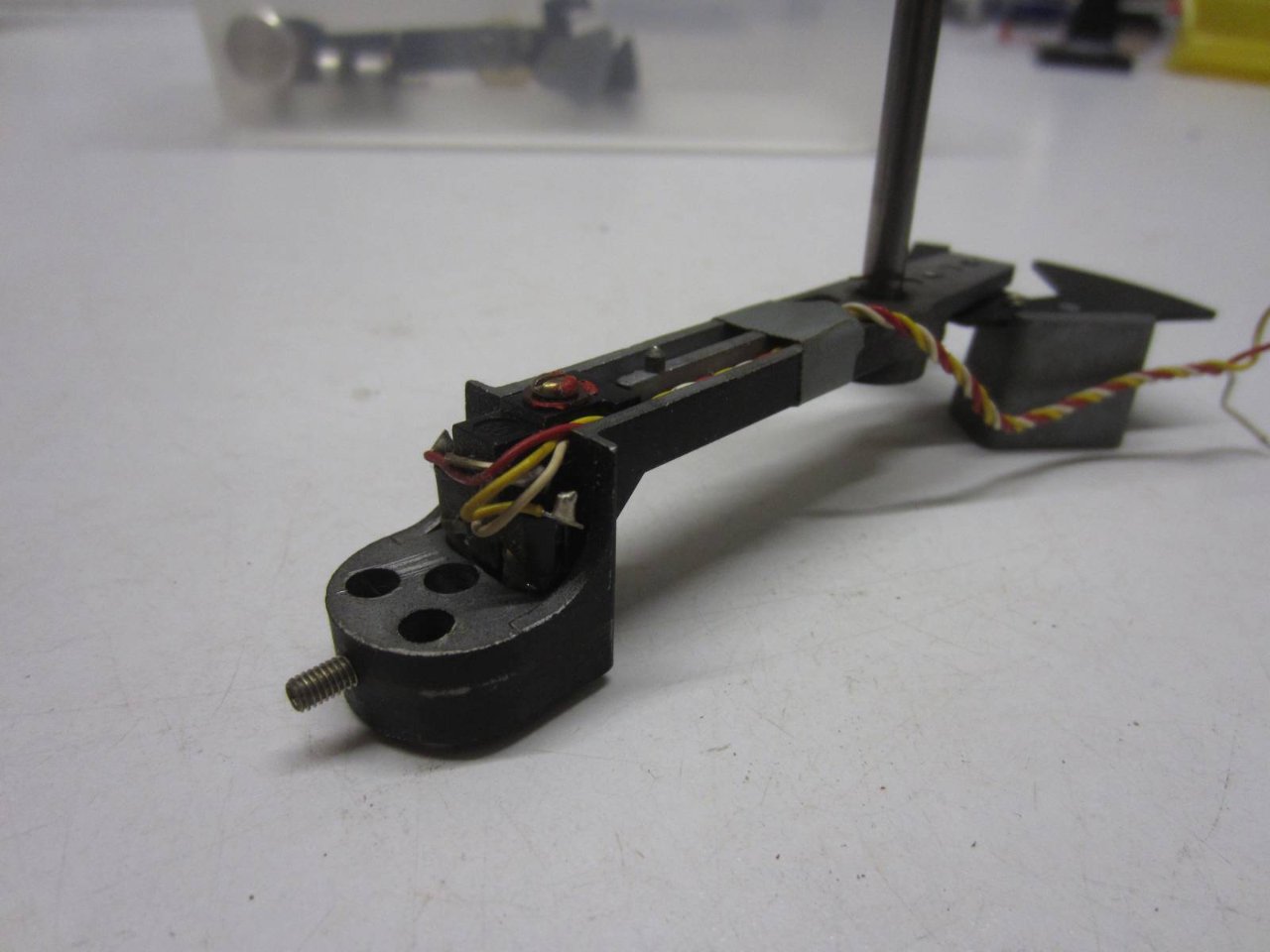

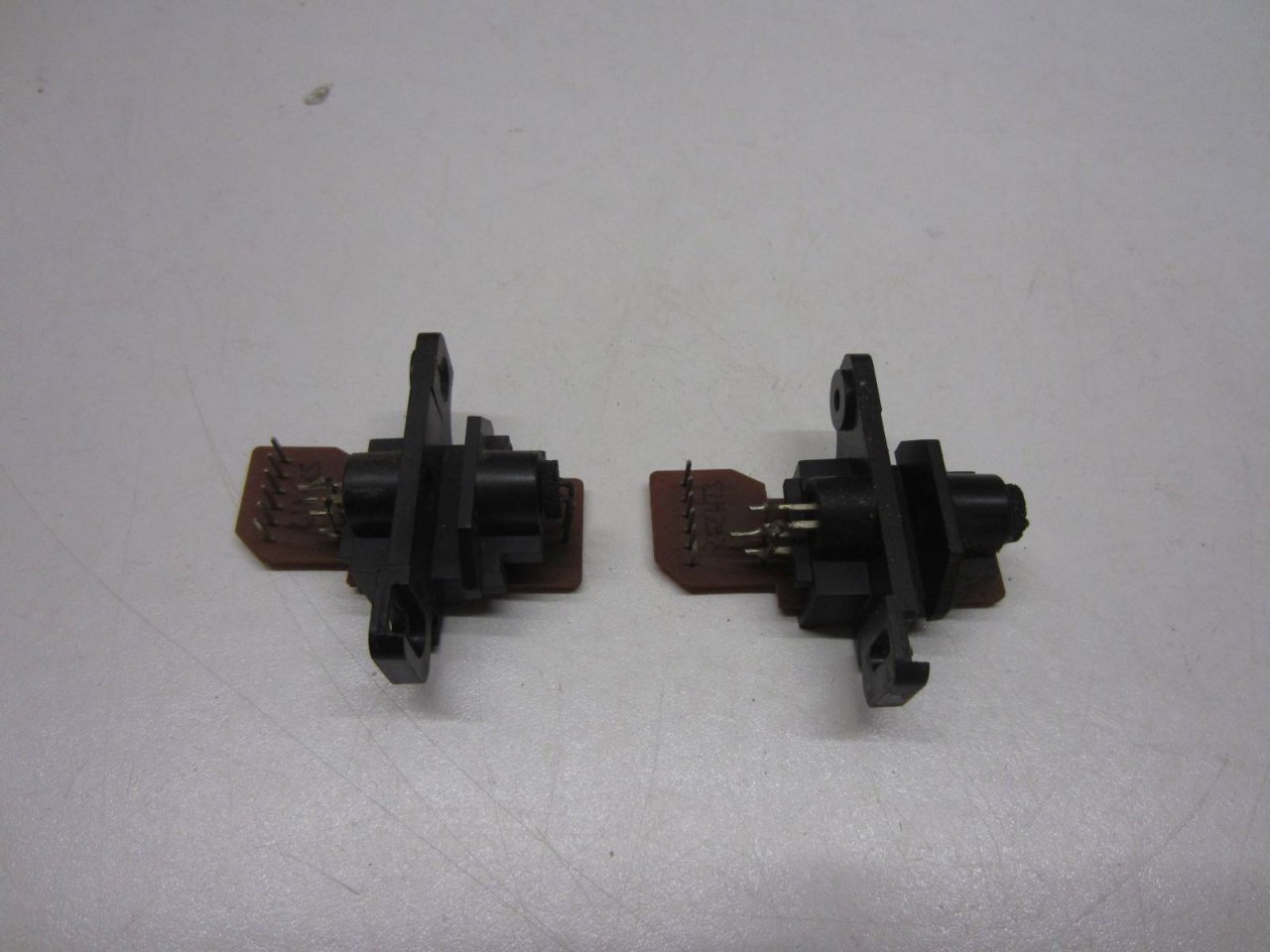

Als bekennender Faschingsmuffel habe ich die freie Zeit genutzt und alle Optokoppler-Baugruppen aus meiner Schlachtmaschine herausgefummelt.
Der am linken Stellhebel bedarf wahrlich intensiver Schrauberei, gut das ich an einem Gerät üben konnte bevor es an die "gute" Maschine geht ;)
Fortsetzung folgt ...

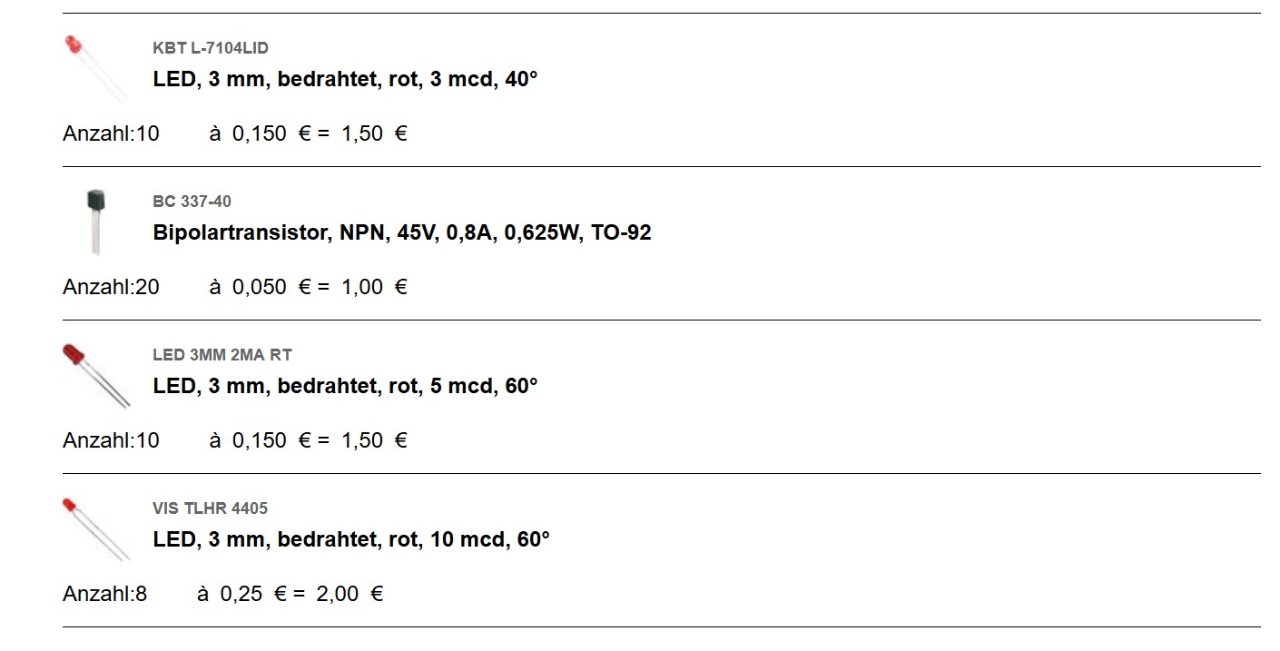

Nach längerer "Bestellpause" habe ich gerade (zusammen mit Teilen für andere Baustellen) ein kleines Sortiment roter LED mit 3, 5 und 10 mcd beim großen R bestellt.
Dazu noch ein paar BPW 40 in Reserve. Damit werde ich einen Satz OK-Baugruppen aus dem Teileträger auffrischen und dann in die Reparatur-Maschine einbauen.

ich habe nun eine Handvoll dieser roten LED mit 3 verschiedenen MCD beschafft (der Transistor ist für eine andere Baustelle ;) ):
Was meint Ihr bzw. welcher Versuch könnte der vielversprechenste sein?
Ersatz der V135 durch die neue mit 3 mcd und die V235 mit 6 mcd?
Ciao Bernd
Beiträge: 1871
Ich würde mit der schwächeren LED beginnen, nicht zueltzt auch deshalb weil der BPM 40 empfindlicher als das Original ist.
