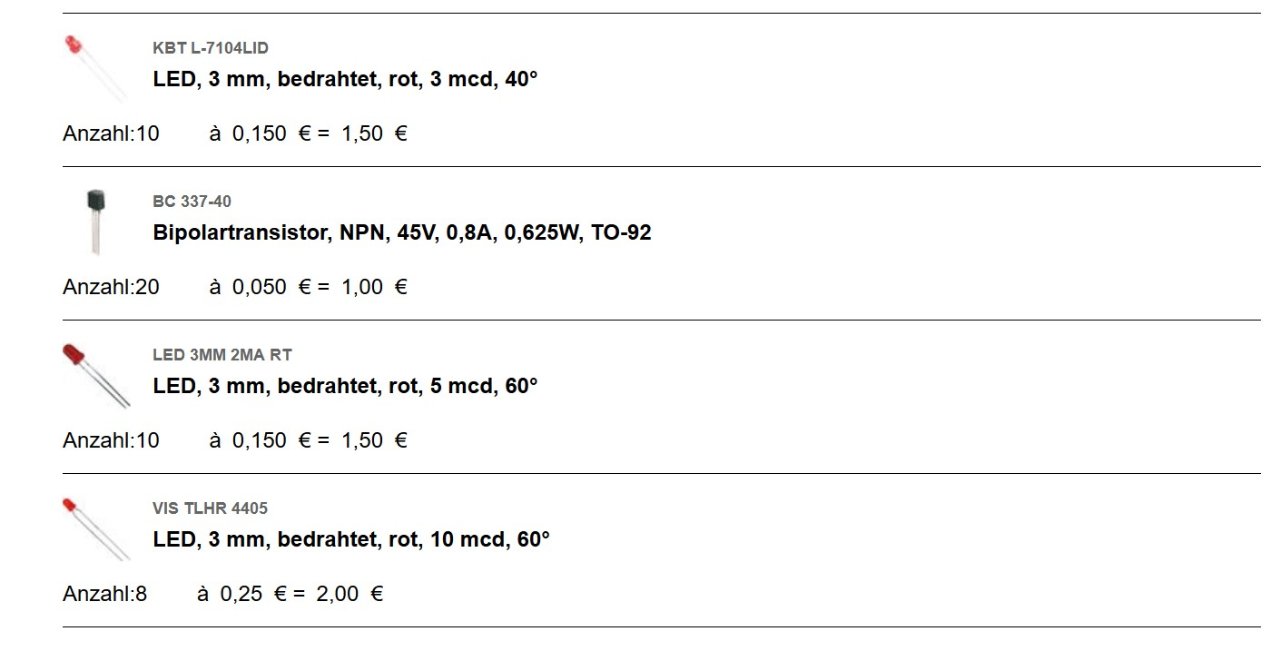

Nach längerer "Bestellpause" habe ich gerade (zusammen mit Teilen für andere Baustellen) ein kleines Sortiment roter LED mit 3, 5 und 10 mcd beim großen R bestellt.
Dazu noch ein paar BPW 40 in Reserve. Damit werde ich einen Satz OK-Baugruppen aus dem Teileträger auffrischen und dann in die Reparatur-Maschine einbauen.

mampfi hat geschrieben: Mo 8. Jan 2024, 10:18 [...] Als LED 1 im Steuergehäuse die V235PL, das ist die für die Regelung. Und eine V135PL als LED 2, das ist die für die Stopfunktion.
Im Tachogenerator wurde ein S143P und eine V135PL verwendet.
Für die V135PL, habe ich tatsächlich ein Datenblatt gefunden. Leider aber nicht für die V235PL
V135PL.pdf
Demnach handelt es sich um eine LED mit gerade einmal 3mcd, 660nm und einer Vorwärtsspg. zwischen 1,6 und 2V
Der Unterschied zur V235PL ist mir nicht bekannt.
In der Praxis wurde dafür bisher häufig die CQX35 verwendet. Das ist eine LED mit 6mcd, 660nm und einer Vorwärtsspg. von 2V.
Die finde ich im Internet aber momentan auch nur noch als 3mm Version.
Verwendet man die CQX35 kann es vorkommen, daß der bzw. die Bandfühlhebel zittern, weil der Arbeitspunkt nicht mehr richtig stimmt.
Abhilfe schuf bisher immer ein Vorwiderstand in die Anodenleitung der LED1 von 10k.
Ich bin der Meinung daß eigentlich jede dunkelrot leuchtende LED mit möglichst wenig mcd funktionieren müßte.
Leider bekommt da neu so gut wie nichts mehr. Versuch macht kluch.......
Die Parallelgeschalteten sind die Phototransisoren, die untere LED ist die LED2 für die Stopfunktion und die obere LED ist die LED1 für die Regelung.
Ich hoffe das hilft erst mal ein wenig weiter.
Guten Morgen Allerseits,
ich habe nun eine Handvoll dieser roten LED mit 3 verschiedenen MCD beschafft (der Transistor ist für eine andere Baustelle ;) ):
Was meint Ihr bzw. welcher Versuch könnte der vielversprechenste sein?
Ersatz der V135 durch die neue mit 3 mcd und die V235 mit 6 mcd?
Ciao Bernd
Verfasst: Sa 16. Mär 2024, 11:28
von mampfi
Ich würde mit der schwächeren LED beginnen, nicht zueltzt auch deshalb weil der BPM 40 empfindlicher als das Original ist.
Verfasst: Sa 16. Mär 2024, 11:37
von mampfi
Du hast doch eine Schlachtmaschine, sofern ich mich richtig erinnere. Da könnten die roten LED von den Laufwerkfunktionen auch noch heisse Kandidaten sein.
Das sind zwar CQY 40. Mit nur 1,6mcd und 660nm aber sehr interessant.
