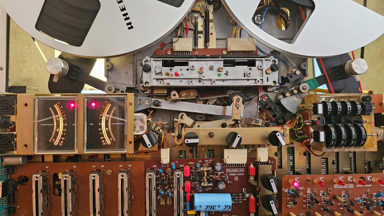

Capstan hatte sich nicht gedreht, weil ich die "H" nach dem revidieren nicht richtig eingesteckt hatte.
Somit lief sie nur solange es Kontakt gab... :oops:

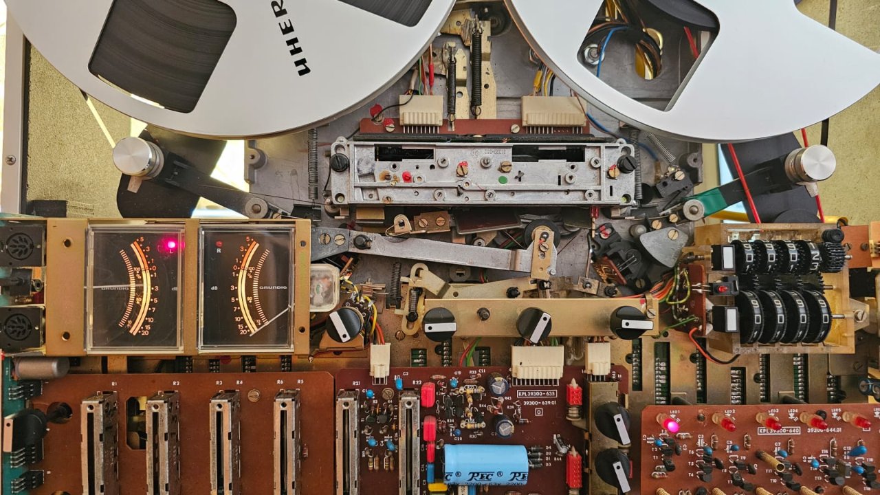

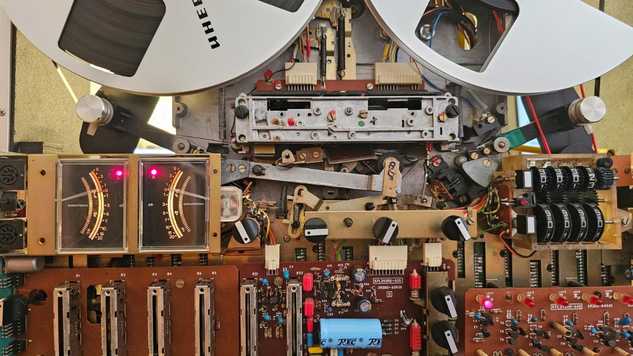

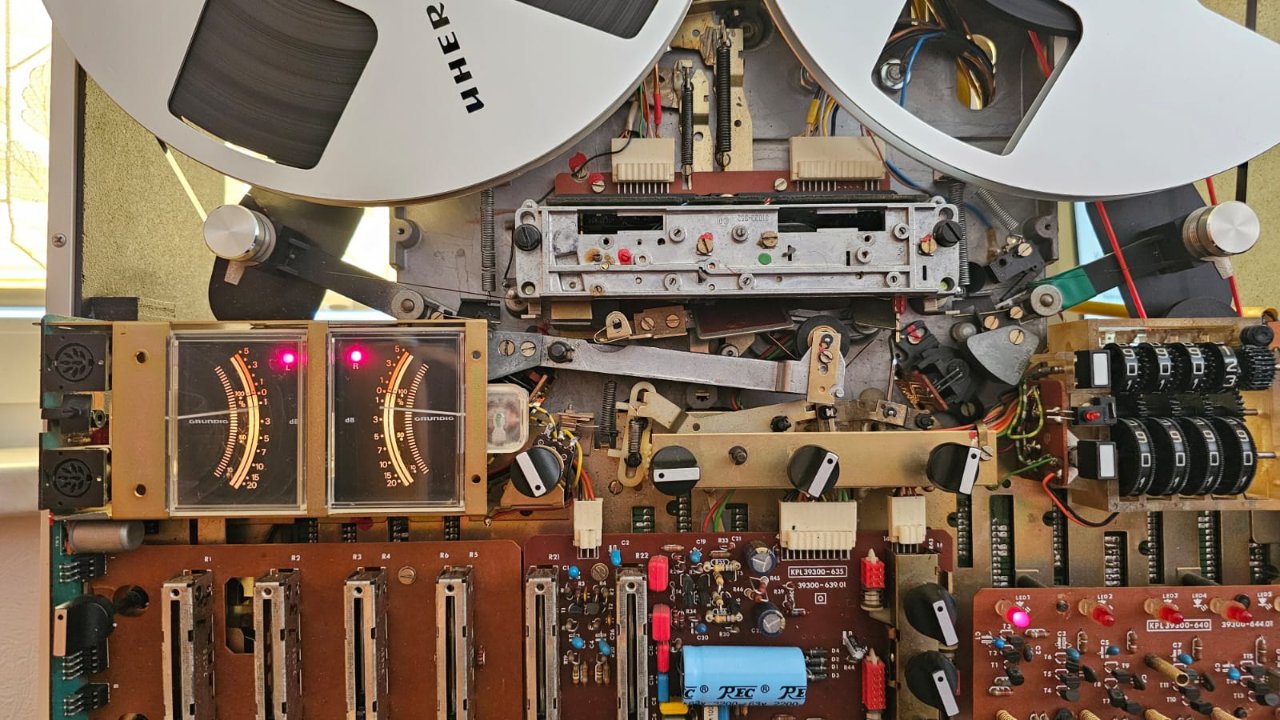

Was aber immer noch als Fehler auftritt, ist das Spurwahlproblem.
Aufnahme:
linker Kanal auswählbar...
bei rechten kanal schaltet sich der linke nicht ab
bei Stereo gehen beide Spuren...
Wiedergabe entspricht der Aufnahme...
hat da noch jemand einen Tipp für mich?

die ersten Fehler (Stereo/Capstanmotor) lagen an Platine "H".
Diese war nicht richtig eingerastet. Also ging sie mal und dann auch wieder nicht.
Der Fehler der Spurumschaltung lag am Grundboard(Motherboard) oder wie auch immer
das Ding heißt. ;)
Am Reedreais auf Platine "C" kam nur eine Schaltspannung an, die für Spur 1-3.
Am Ausgang von Platine "J" gingen aber beide Schaltspannungen raus, je nach Spur.
Der Fehler war eine kalte Lötstelle an der Steckerleiste des Grundboards(Motherboards).
Fehler behoben, geht wieder :D

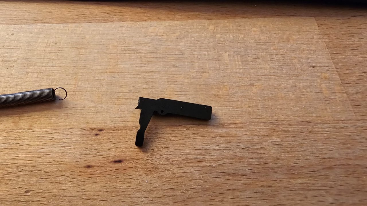

Dafür hat sich gestern Abend das Zählwerk verabschiedet. Beim 0 stellen kam mir ein Plasteteil entgegen
welches abgebrochen ist :roll:

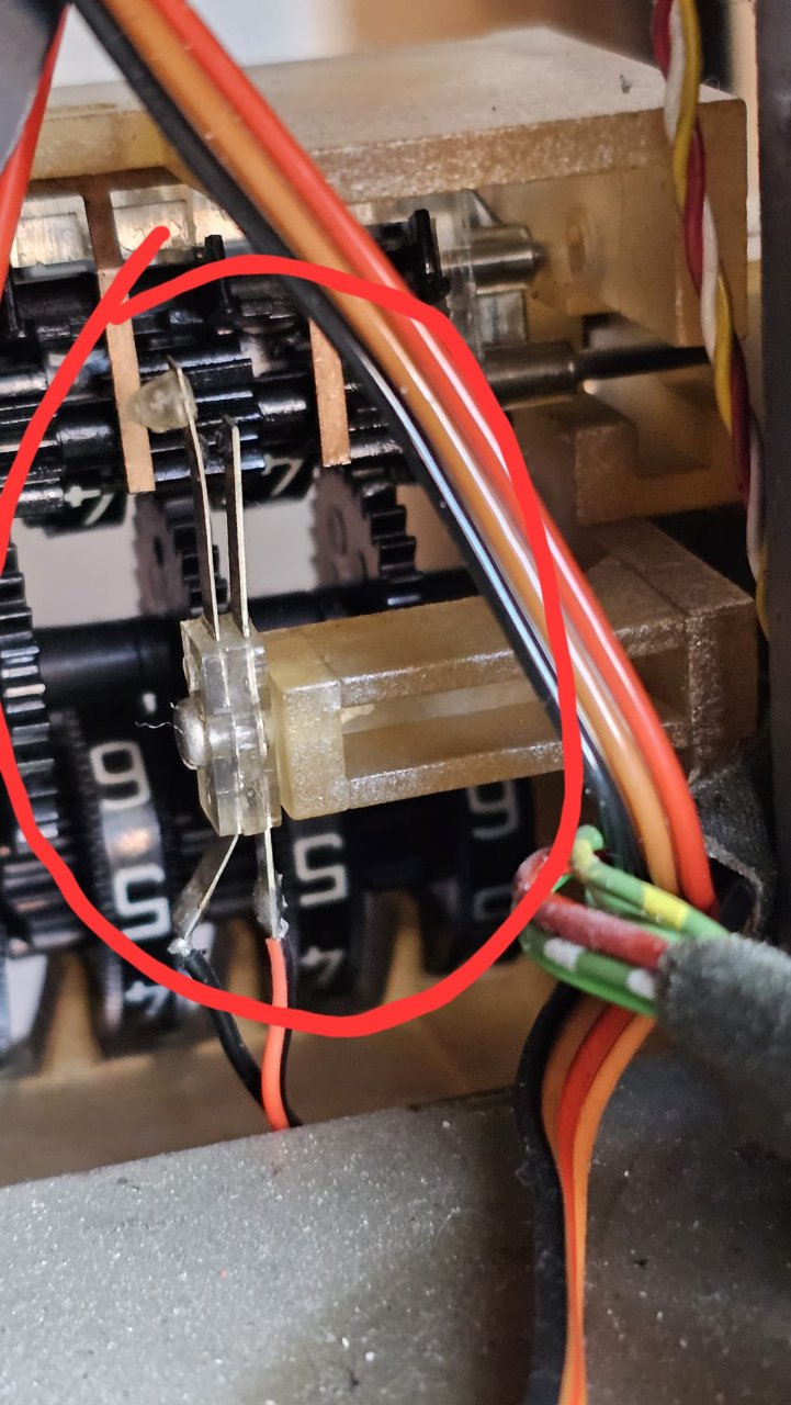

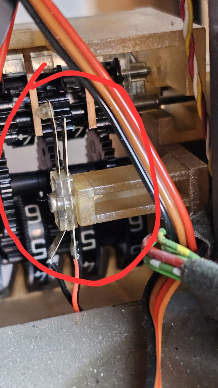

Eine Frage hätte ich aber noch, für was ist dieser Schalter hinter dem Zählwerk?
Der wird doch von niemanden betätigt, oder fehlt noch was in der Maschine?
Gruß Jens

Hallo Jens,
ich würde sagen da fehlt nichts, das ist der Kontakt vom "Vorwählzähler" (VZ) mit dem die Maschine bei einer mit der unteren Reihe des Bandzählwerkes eingestellten Stelle stoppt (- wenn noch alles funktioniert ;) )
Siehe Bedienungsanleitung Seite 6 und Schaltplan "Elektronik", Blatt 3 unten an Baugruppe "W".
Ciao Bernd
