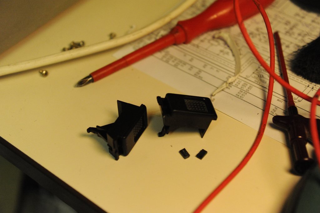

Dann sind mir noch am Kassettendeck zwei Tasten zerbröselt.
Vielleicht hat da jemand was für mich ?
