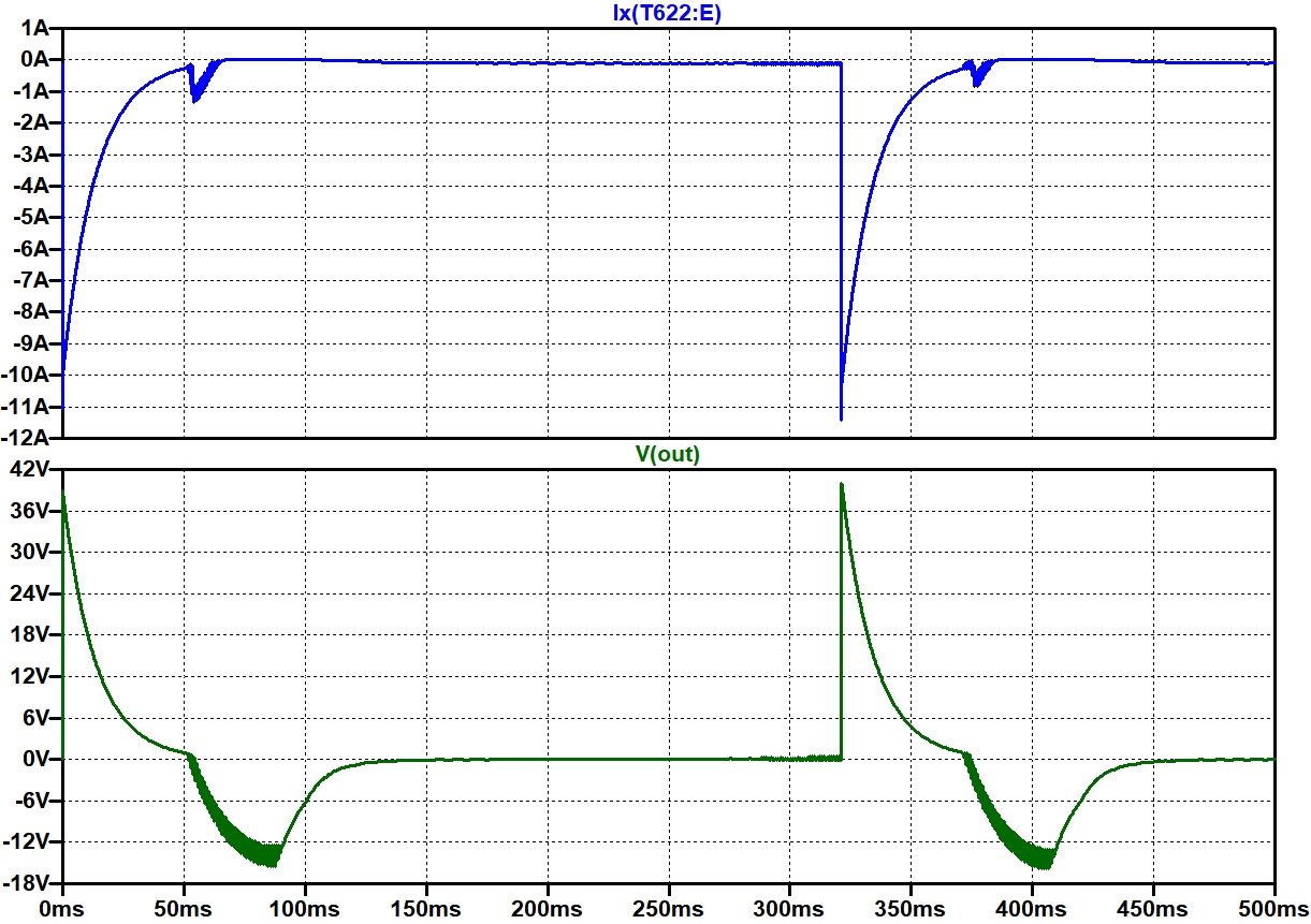

Tatsächlich liefert die Simulation einen Hinweis darauf, was evtl. das Problem ist.
Es kommt zu einem periodischen "Pumpen" (Frequenz ca. 3 Hz) mit enormen Stromspitzen von 10 A an den Endtransistoren (Emitterstrom T622 gezeigt), wenn R665 hochohmig oder zu/über R665 die Verbindung unterbrochen ist (auch Lötstellen am Widerstand prüfen!).
R665 hat man nicht gleich auf dem Schirm, da er "ausserhalb" der eigentlichen Endstufe ist. Aber hier gilt: Kleine Ursache - enorme Wirkung!
Schaltung bei Unterbrechung an/vor/nach R665:
Diese Situation wird vermutlich die Endtransistoren zerstören!
Ist die Verbindung der Versorgungsspannung (+44 V) an/über R665 korrekt hergestellt, arbeitet die Endstufe in der Simulation fehlerfrei:

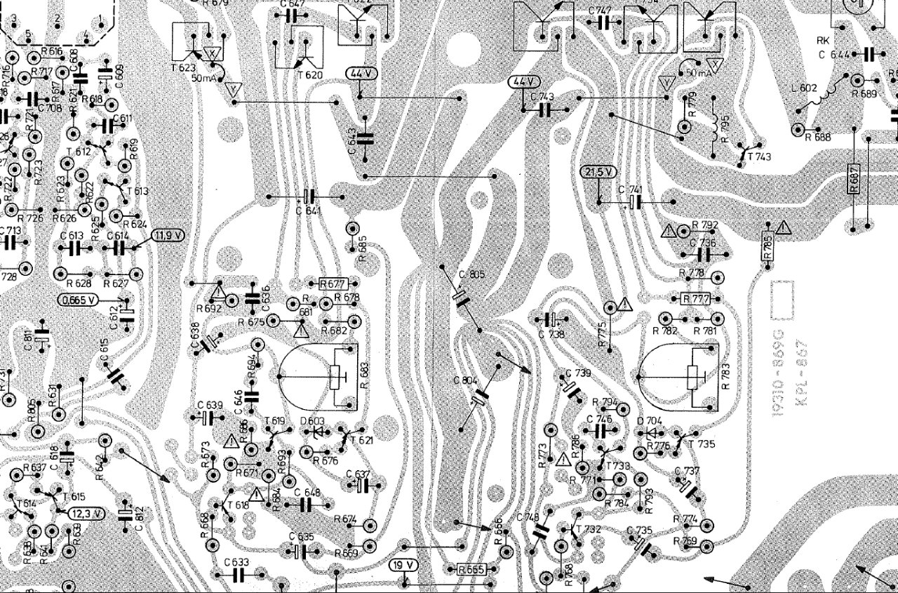

Vielleicht helfen auch weitere Spannungsangaben bei der Endstufe. Grössere Abweichungen könnten den Weg weisen.
Hier sind alle Soll-Spannungen für 44 V Versorgungsspannung eingetragen:
Und hier für 48 V Versorgungsspannung:

Ich glaube, ich habe noch einen casus knacktus gefunden:
Ein einem anderen Forenbeitrag heisst es zum MR 200:
"Trickreich war, dass bei einem anderen Elko Plus und Minus auf der Platine verkehrt gekennzeichnet waren. Wenn man da nicht aufpasst .... "
Habt Ihr darauf geachtet?
Welcher Elko ist falsch gepolt
auf der Platine eingezeichnet? (Im Schaltplan steht es richtig!)

Bezüglich der Elkos: Original sind da ja Exemplare mit dreibeinigem Massering verbaut und der Pluspol ist genau in der Mitte, da kann man eigentlich nichts verwechseln, auch weil von drei Massepins zwei nur als mechanischer Stützpunkt dienen. Ich habe bei denen ehrlich gesagt gar nicht auf die Polaritätsangaben auf der Platine geachtet. Bei Rufulas Bild sieht das aber in der Tat verdächtig aus. Er hatte die Endstufenprobleme allerdings auch schon mit der originalen Elko-Bestückung...
So sieht das bei meinem MR aus:

Ah, Du hast den Minuspol des einen 4700uF Elkos an einen der nicht verbundenen Lötstützpunkte gelegt und von da eine Drahtbrücke zur Masse gezogen. Auf den Bildern sah es erst so aus, als wenn da aus dem Nichts eine neue Leiterbahn auftaucht. Das erklärt dann auch die unlogische Positionierung der beiden großen Elkos zueinander.
Auf Seite 2 dieses Threads sieht man auf einem Bild von Franks MR die Platine ohne die vier großen Elkos, der Bestückungsdruck sieht richtig aus. Da ja von einem fehlerhaften Druck die Rede war gibt es entweder mehrere Platinenversionen oder es war ein Elko auf einer anderen Position gemeint.
