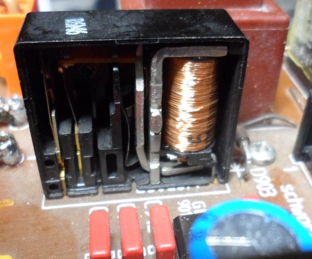

Je mehr ich schaue, um so mehr Erschreckendes offenbart sich.
Das Netzrelais (240 V) wurde malträtiert, geöffnet und ist einseitig offen! Man vermutet das ja nicht, also lebensgefährlich!
Muss ich schon aus Sicherheitsgründen ersetzen.

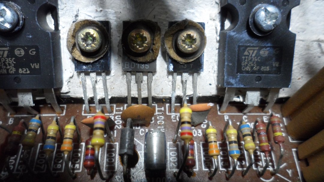

Die Anschlusspins der kleinen Transistoren sind am Kühlkörper im linken Kanal straff über die Kühlkörperkante gezogen. Das darf so nicht sein!
Wenn sie noch keinen Kontakt machen, könnten sie gegen Masse so evtl. schädliche Kapazitäten ausbilden.

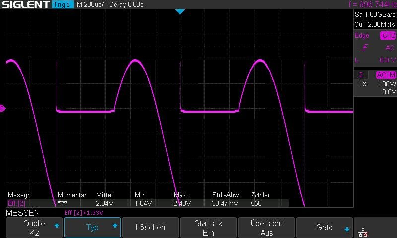

Nun zu den angekündigten Oszilloskopmessungen:

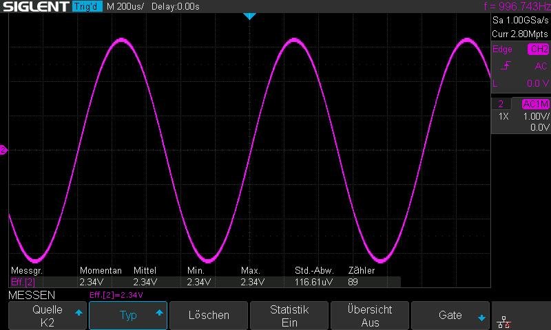

Messung am Endstufenausgang bei Last von 4 Ohm
Rechter (nicht defekter) Kanal bei Eingangspegel 1 kHz / 0,1 Veff bei Pegelsteller auf 0 dB: Genau so sieht auch das Signal am Ausgang des linken Kanals bei knapp unter 0,1 Veff noch aus.

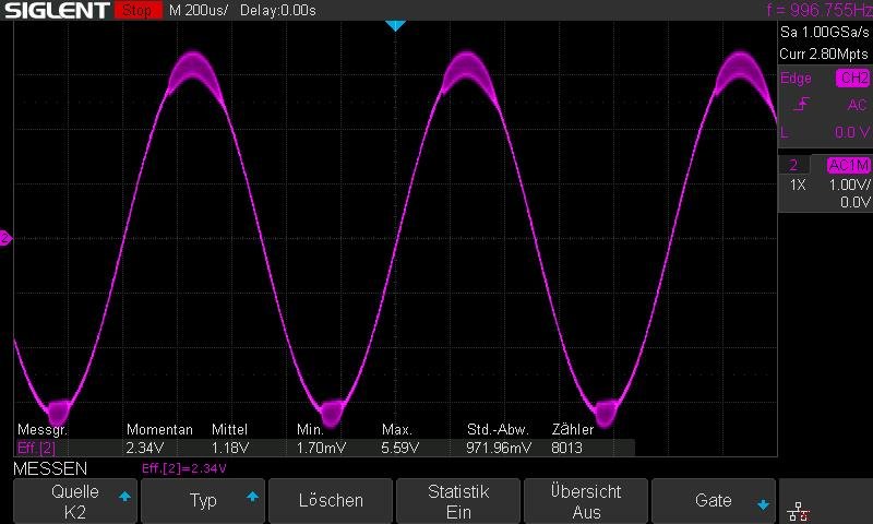

Aber wehe, ich gehe etwas höher, auf 0,113 Veff:
Das ist also der Pegelfehler im Oszilloskop.

Die Transistoren, deren Beinchen nur einige zig-µm Abstand zum Metall des Kühlkörpers haben, werde ich auch neu setzen.
