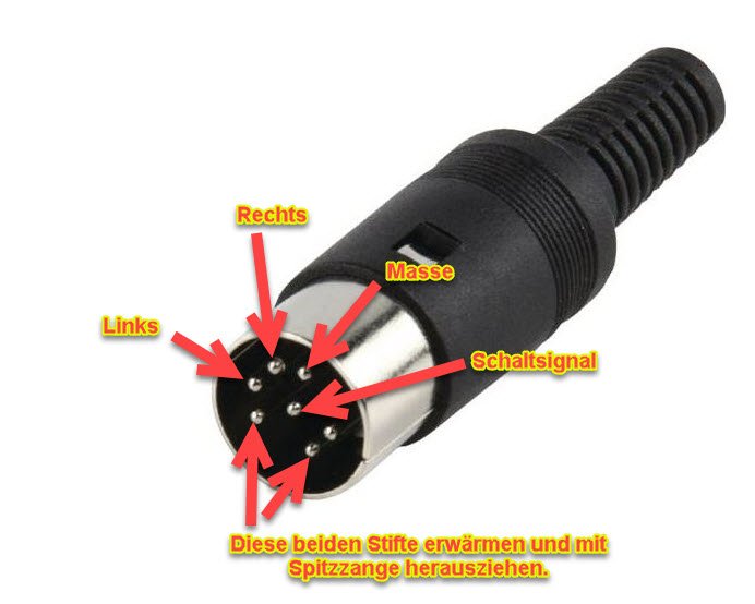

Es gibt Grundig Geräte mit 6poligem Eingang, z.B. V5k, da müssen die unteren Stifte raus. Oder auch mit 8poligem Eingang, z.B. MXV100/Ma100,
da können die unteren Stifte im Stecker verbleiben
Hier die Steckerbelegung für DIN Kabel 6polig, Grundig #392
