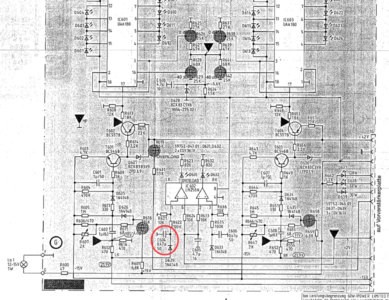

Die Schaltung hat mich reingelegt! Trotzdem hat sie mit diesem "Ätschi" den Weg gewiesen.
Nein, doch nicht das Zobelglied! Der Teufel ist ein Eichhörnchen.
Sobald der Stecker zur Lautsprecherplatte abgezogen war, war auch die Niederohmigkeit am Zobelglied des linken Kanals verschwunden.
C und R nachgemessen, stimmen auch.
Die Niederohmigkeit am Zobelglied des linken Kanals ist trotzdem die heisse Spur.
Vorausgesetzt es gäbe keine unbeabsichtigten Lotbrücken oder Massekontakte, das muss ich noch prüfen,...
kommt die Niederohmigkeit am Endstufenausgang des linken Kanals über Buchse/Stecker 2C/1E von der LS-Platte zur Schutzschaltung (Leitung 51). Der Schutzschaltungseingang (für die Gleichspannungsdetektion) selbst ist aber durch 220k Widerstände abgetrennt, kann also diese Niederohmigkeit nach Masse eigentlich nicht hervorrufen.
Die Leitung 51 führt aber noch weiter, nämlich zur LED-Aussteuerungsanzeige, Stecker/Buchse 1D/2E. von dort liegen bis zum nächsten Massepunkt zwei 470 Ohm Widerstände in Reihe, R612 und R616. Im rechten Kanal ebenso. Daher stammen also die über den C des Zobelglieds gemessenen 940 Ohm nach im intakten rechten Kanal. Die sollte ich auch im linken Kanal finden, ich finde aber - falls LS-Buchsenplatte angeschlossen und Stecker zur Schutzschaltung auf der Buchsenplatte auch angeschlossen - im linken Kanal nur 10-33 Ohm.
Es muss also entlang Leitung 51 eine unbeabsichtigte niederohmige Brücke nach Masse geben!
Das ist doch jetzt eine schön konkrete Suchaufgabe.

der Schluss an Leitung 51 (= linker Endstufenausgang) ist gefunden!
Natürlich im hintersten, im am schlechtesten zugänglichen Winkel: LED-Anzeigemodul.
C604 (Tantal 0,47 µF) und Diode D629 (1N4148) hatten beide je einen satten Feinschluss.

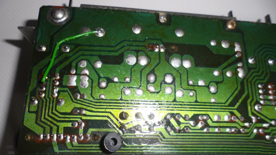

Die Front musste abgebaut werden. Dabei gab es wieder eine Überraschung:
Ein Draht vom Ein-/Ausschalter, PIN 3 nach Masse, der da eigentlich nicht hingehört. Da hat jemand so das bekannte "Ein-Ausschalter-Kriechstromproblem" auf kreative, Schweiss-sparende Weise elegant gelöst. Wenn der Schalter auf "Aus" steht, wird dessen PIN 2 zur Basis des Schalttransistors auf Masse gelegt. Der Kriechstrom kann sich nicht mehr auswirken. Dieser Trick ist ganz gut, kann man sich merken.
Für mich war das Anlass, den EIN-/AUS-Schalter gegen einen der LS-Schalter zu tauschen. Damit ist das Kriechstromproblem für die nächsten Jahrzehnte auch erledigt.
