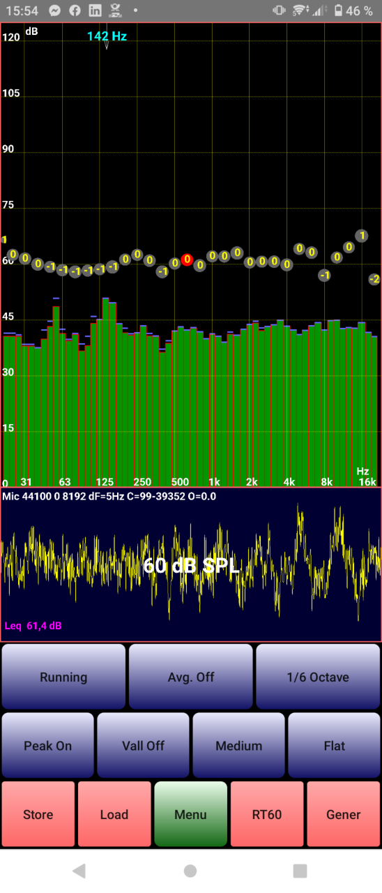

so .... Ich glaube: Problem gelöst!
Ergebnis: der alte Hochtöner rechts war viel zu leise. Der alte Hochtöner links aber deutlich zu laut!
Der linke (zu laute) vorher:
Links alt
Links alt
Der linke jetzt:
links neu
links neu
Zum Vergleich der rechte (den ich schon getauscht hatte):
rechts neu
rechts neu
Die Welligkeiten bei tieferen Tönen dürften vom Raum kommen.

Verfasst: Fr 21. Mai 2021, 09:14
von bartolus
Ich hatte erst mal eine Zeit lang überlegen müssen. Wenn man eine Software/App hat, die den Pegel z.B. in 1/6 Oktav-Abständen ausgibt, dann muß man dazu rosa Rauschen verwenden, damit die Leistung in jedem Intervall gleich ist. Im Nachhinein klar, aber ohne diesbezügliche Vorerfahrung denkt man dann doch etwas nach ...
