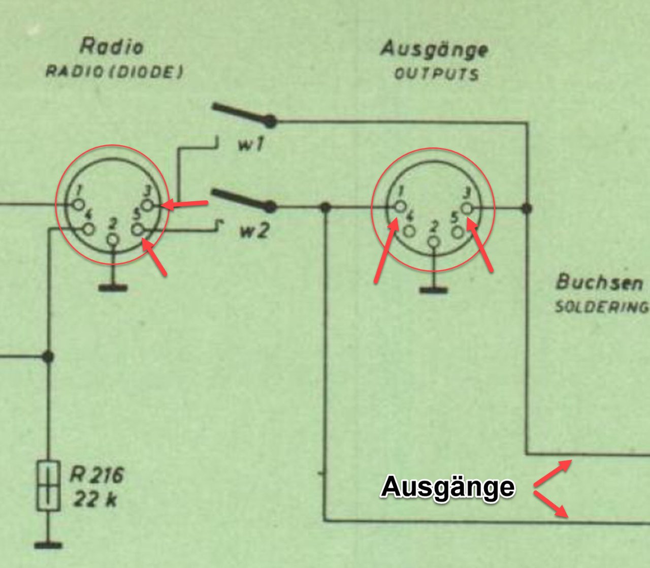

Während die Radiobuchse bei Wiedergabe, die Ausgänge Normgerecht an Pin 3 und 5 ausgibt,
liegen die Ausgänge an der Buchse "Ausgang", zumindest heute nicht mehr üblich, an Pin 1 und 3.
Lösung:
Ein passendes Adapterkabel verwenden, oder den Ausgang Pin1 auf Pin 3 umlöten.

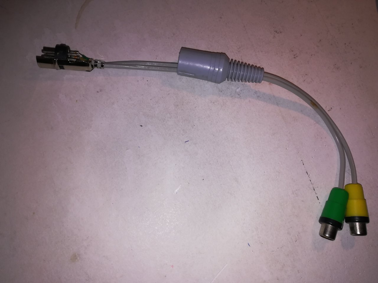

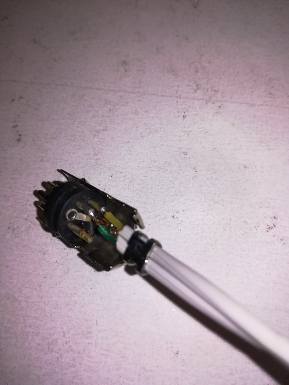

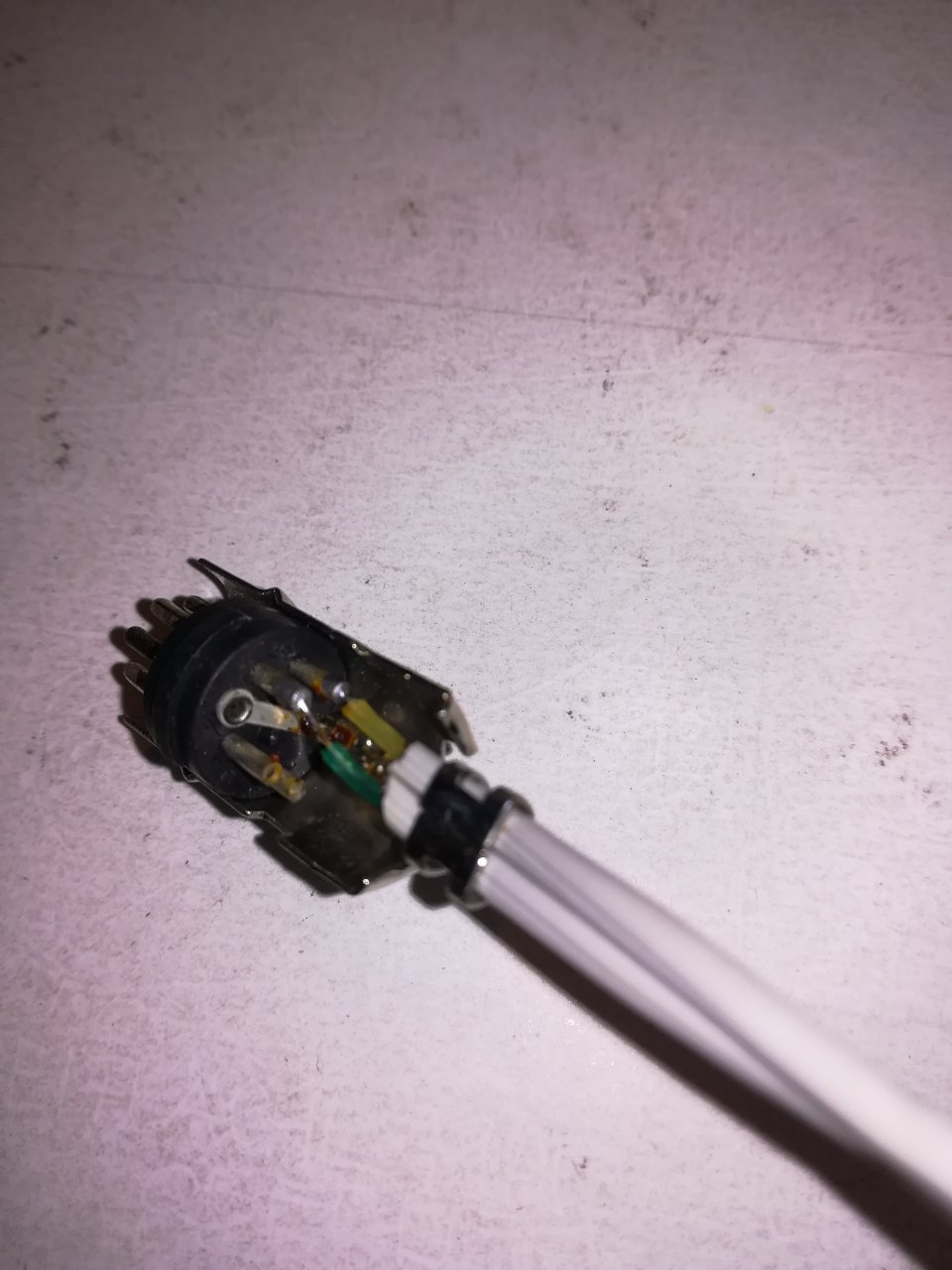

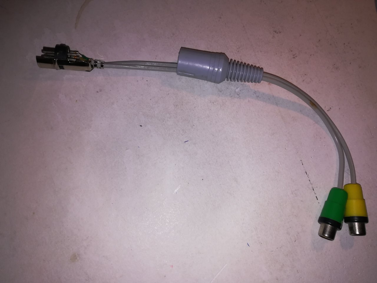

Ist die Belegung des DIN Steckers für Ausgang/Tonband an PC ok?

Ja, die Beschaltung ist so richtig für das Anstecken des DIN-Steckers am Ausgang "Radio" des TK46.
Wenn du diesen Stecker in die Buchse "Ausgang" steckst, sollte nur noch ein Kanal zu hören sein, da die Buchse anders beschaltet ist.
Siehe Beitrag von mampfi.
Wenn dein PC eine "normale" Soundkarte hat, kannst du auch mithören über Kopfhörer, wenn dieser richtig an die Soundkarte angeschlossen ist.
Der Regler rechts am TK46 kann auf 0 gestellt werden und damit sollten keine Störgeräusche durch die Lautsprecherwiedergabe des TK mehr auftreten.

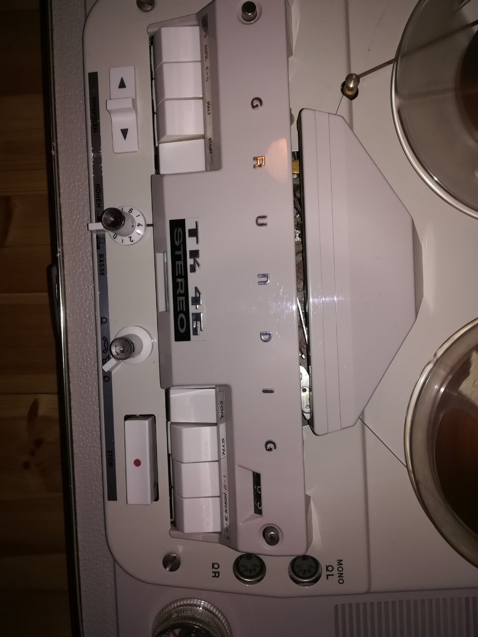

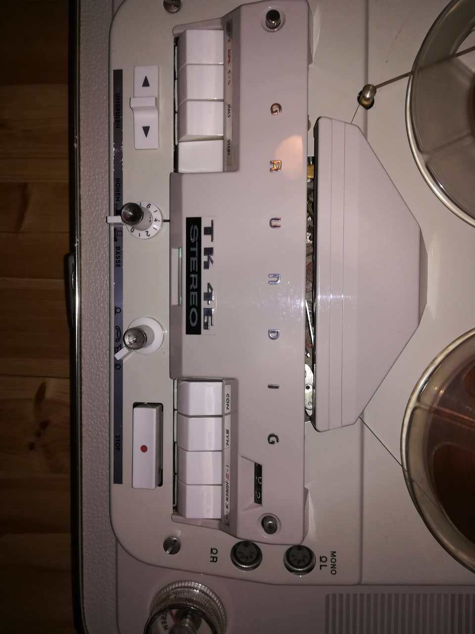

Habe dann den Stecker an Ausgang (also NICHT Radio) und Verstärker gelegt. Kann dann beide Kanäle (Spuren?) hören. Siehe Tastenstellung am Tonband. Dann könnte ich doch paralell digitalisieren und mit Verstärker hören. Probiere ich morgen mal aus.

Nochmal simple Gedanken zur Kontaktbelegung des TK45 Verstärker-Ausganges. Das TK45 wurde um 1980 aus 2. Hand von mir gekauft. Zu dieser Zeit gab es noch kein Internet und niemand hat den Koffer ausser mir sporadisch mal benutzt. Warum sollte jemand die Ausgangsbuchse umgelötet haben. Wenn ich ein Produkt kaufe, erwarte ich die Funktionstüchtigkeit. Wer hatte schon das Wissen und die Kunstfertigkeit zu seiner Zeit, um irgendetwas am Gerät zu manipulieren. Fiel mir nur als smalltalk so ein wegen dem Umlöten der DIN Kontakte.
