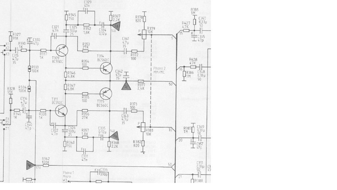

Re: XV5000 - Phono2 - Cinch funktioniert nur links
Verfasst: Sa 26. Apr 2025, 17:27
von dynamike
So, nun weiß ich nicht weiter.
Der Fehler muß sich irgendwo zwischen T309/311 (links im Bild) und R379/381 (Pegelregler) befinden. Da geht irgendwo der Sound verschüttet. Ich finde aber nix :roll:
Danke für jeden Tip!
Mike
Verfasst: Sa 26. Apr 2025, 18:58
Spannungen LR an den Transen vergleichen. Oder das Signal zwangsweise, mit 2 Prüfspitze in den anderen Kanal jeweils einspeisen. Die Spitzen kurzgeschlossen oder für Schisser 1k dazwischen. :lol:
