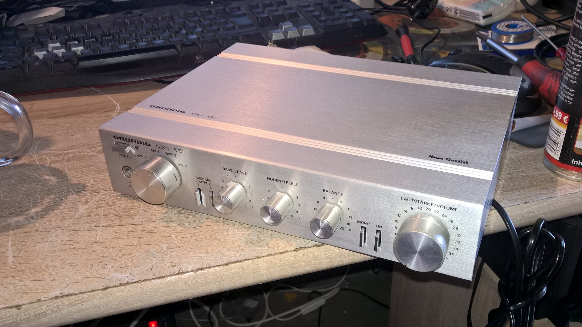

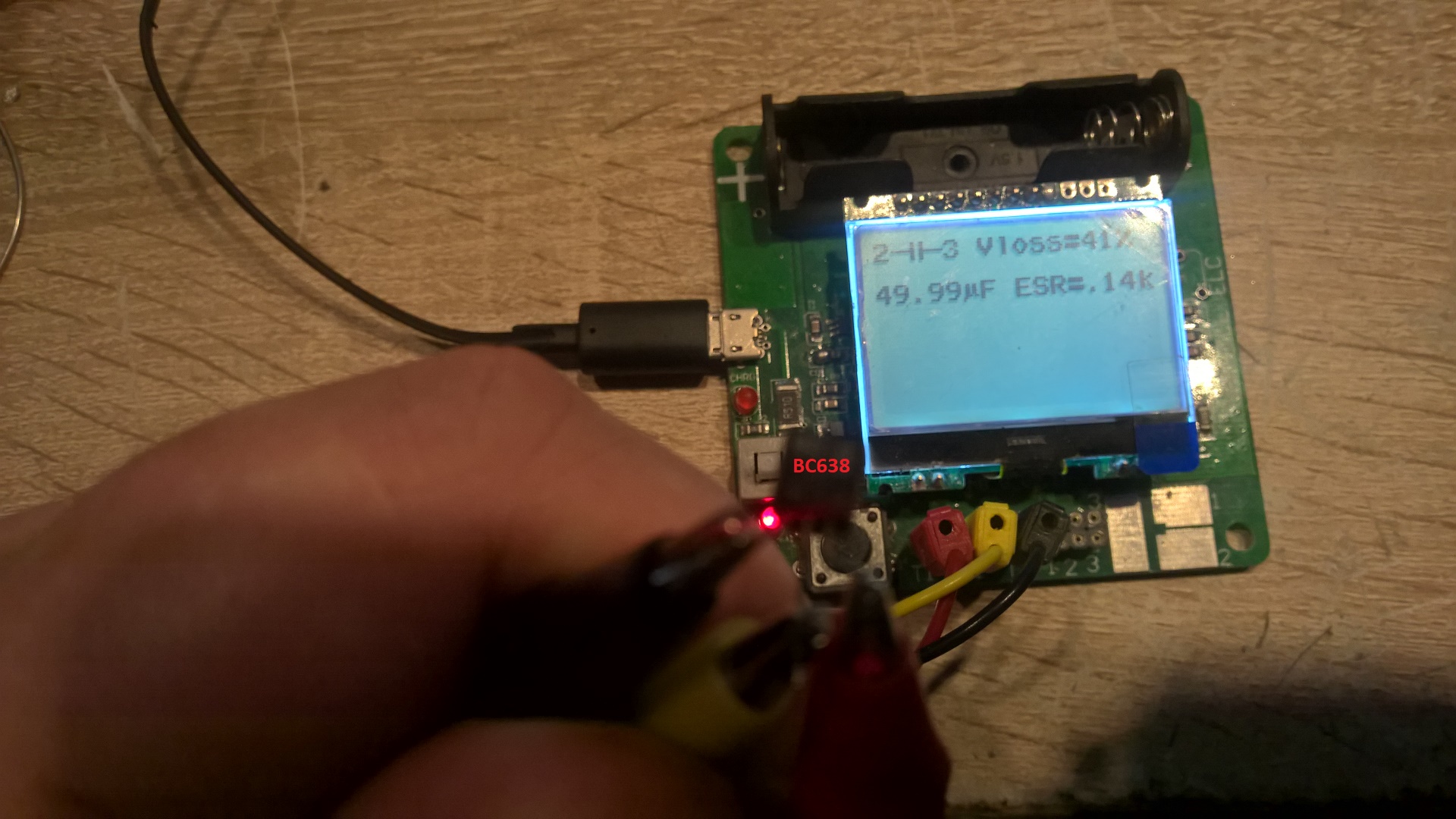

ich habe jetzt mal den MXV aus meinem ebay kauf mal getestet und konnt festellen das ein kanal weg ist . Sowie das Relai beim Einschalten am flattern war und sich dann erst nach ca.1,5sek beruhigte hat.Ich habe dann mal einige Elkos (auf dem bild eingekreist war defekt)getauscht (hab ich schon mehr ^^) und beide BC638 weil einer Defekt war glaube der T113 habe aber der Gleich heit halber den T313 auch getauscht. !!1000uf mit 40v Tabelle und der BC 638!! !!!!
Und zack war der kanal wieder da.
Leider habe ich keine 0,47uf mehr hier sind bestellt dann geht es mit der kur weiter die ganzen Tantal sind raus.
Wenn dann dieser wieder zusammen ist kommt der MA-100 dran (kalte Lötstellen suchen und finden ^^)
