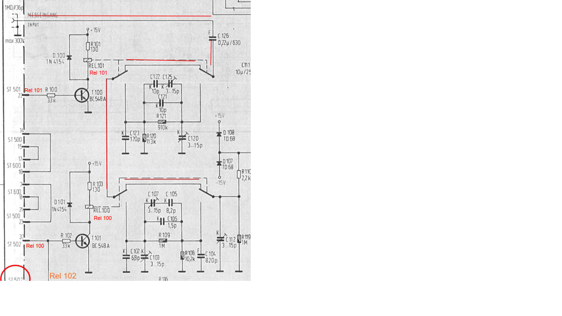

eines der 221D12P Relais hat gebrannt an der Wicklungsseite. Neues gibt es in China (bestellt) aber erst mal ein DS2YS12V mit Aderleitungen eingebaut.

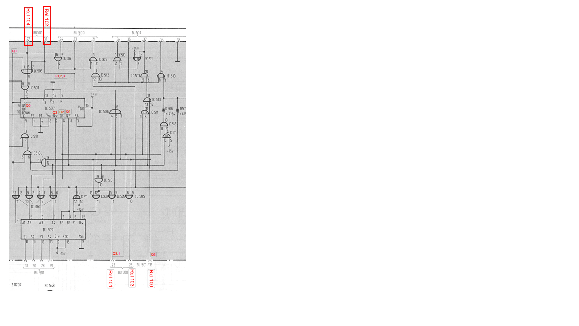

Ich habe Schaltpläne, die kann (darf) ich nicht ins Netz stellen, da die nur von Eggemann vertrieben werden. Aber um ein eine Diskusion einzusteigen kann ich teile des Plans als Bild mit ins Forum stellen.

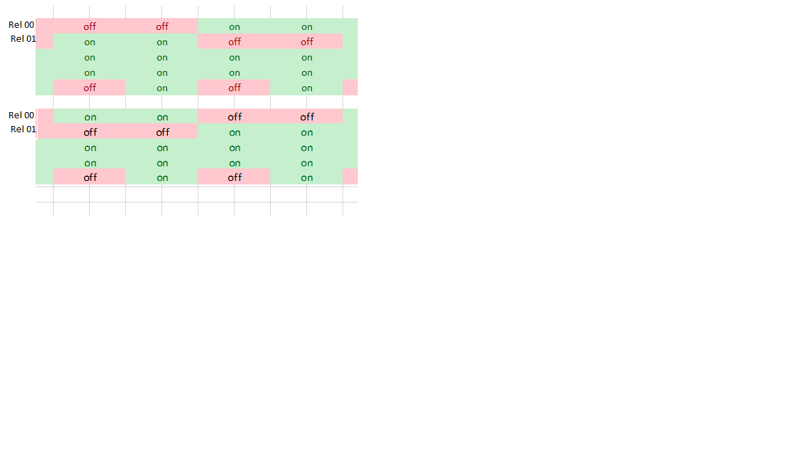

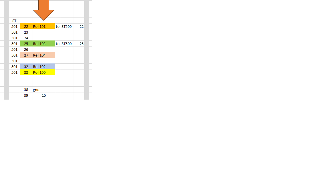

ich habe ein Funktionierendes Gerät und habe daran Messungen gemacht welches Rel zu welcher Messung Anziehen muss. Aufgefallen ist, das Rel 00 und Rel 01 um 2 Spannungswerte (1decade) versetzt schalten.
die im Schaltplan angegebene Steckerleiste ST502 existiert nicht aber die Steuerung nutzt freie Kontakte auf der ST501.
Ich verstehe nicht warum Rel00 und 01 sich um eine Decade versetzt einschalten.
