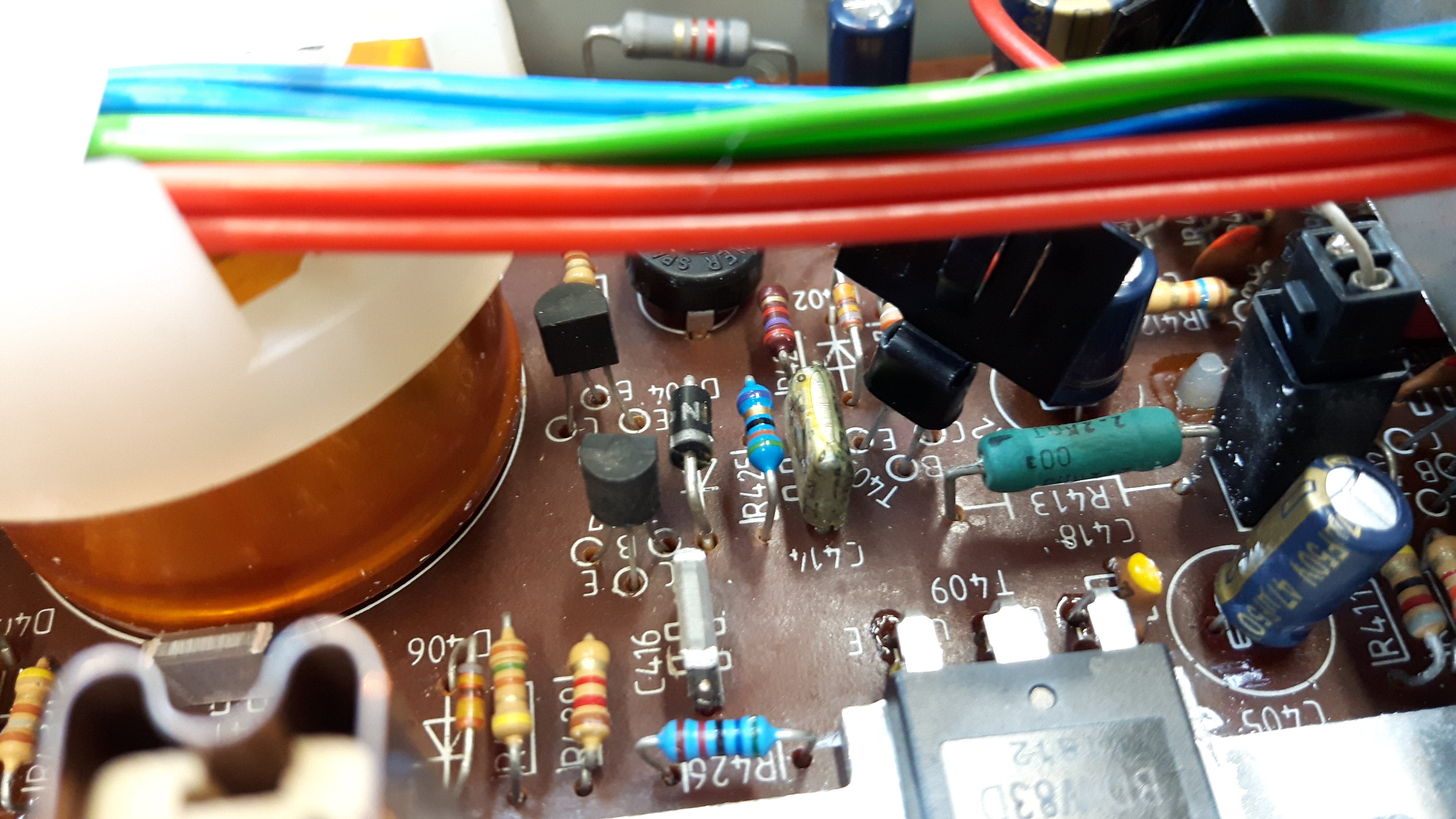

Also linke Endstufe ausgebaut und die verkohlten Widerstände entfernt. Es waren R415, R417 und R425 betroffen. Außerdem waren Leiterbahnen mit Glasfaserstift freigekratzt worden. Der R425 wurde durch eine Reihenschaltung von R’s ersetzt, bei der ebenfalls ein R durchgebrannt war. Die weiteren Messungen brachten dann noch die defekten Transistoren T404, T405 beide Motorola Typen MPS-A05 zu Tage. Beide T’s stehen in Zusammenhang mit den durchgebrannten R’s. und waren deshalb „erwartungsgemäß“ defekt. Zu meiner Überraschung war aber auch T401 ein BC 560 defekt. Weitere defekte Bauteile waren erst mal nicht auszumessen. Dazu aber später mehr.

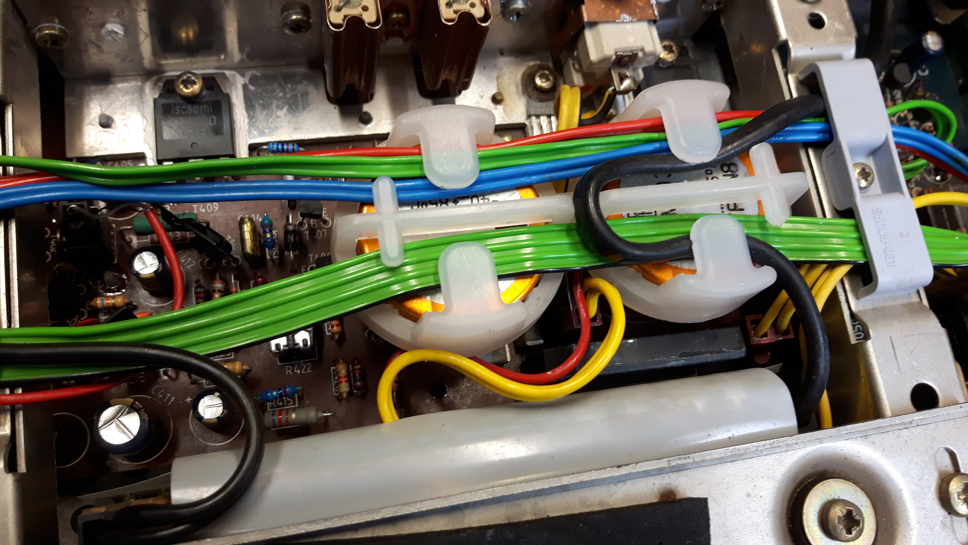

Ganz offensichtlich gab es ein Problem mit hohen Strömen, also vermutlich einem Kurzschluß, der wohl auch an den entsprechend freigekratzten Lötstellen vermutet wurde. (Photo entstand nach der Platinenreinigung)
Nach dem Ersetzen der defekten Teile, wobei die Motorola Typen durch BC 639 ersetzt wurden (PIN Belegung beachten), fuhr ich den SV also wieder mit dem Trenntrafo hoch.

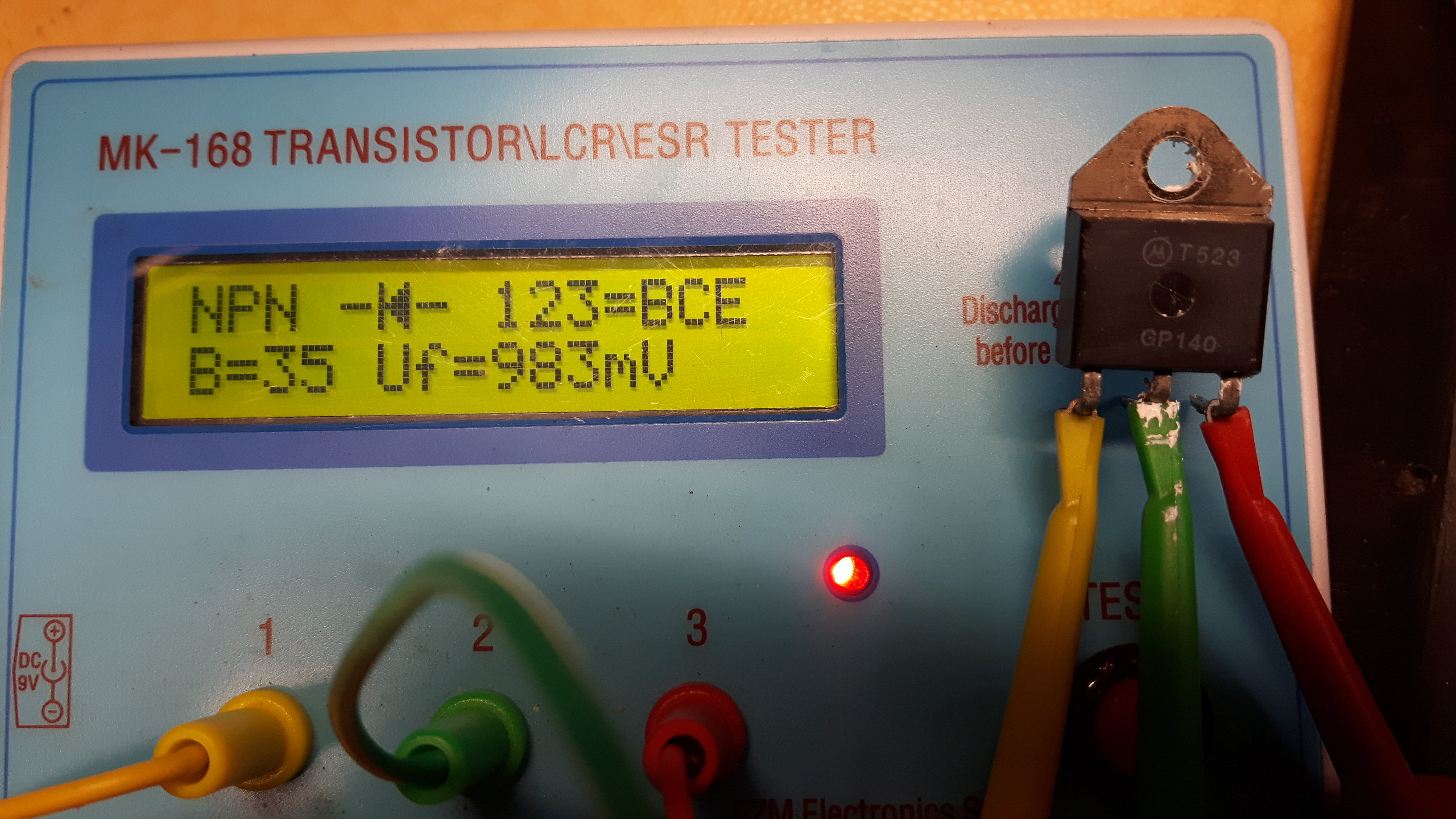

Der Motorola GP 140 wurde warm. Der 145er blieb kalt. Also den 140er ausgebaut und vermessen. Doch zu meiner Überraschung zeigte der China Bauteile Tester, wie bei der ersten Messung, genau die gleichen Werte wie bei einem neuen, guten Exemplar an.
Mhm………… da staunte ich nicht schlecht……

Seltsam ist die vermeintliche Gutmeldung des China Testers bei dem GP140 Transistor. Vielleicht kann dieser Tester einfach Darlington Transistoren nicht korrekt vermessen?

Die Tester haben eine zu geringe Prüfspannung.
Ich denke, wenn du mal eine Messschaltung aufbaust, wird er irgendwann bei Erhöhung der Spannung durchbrechen...
