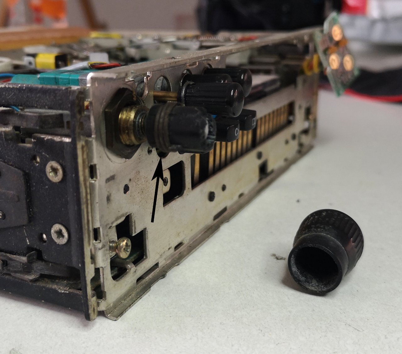

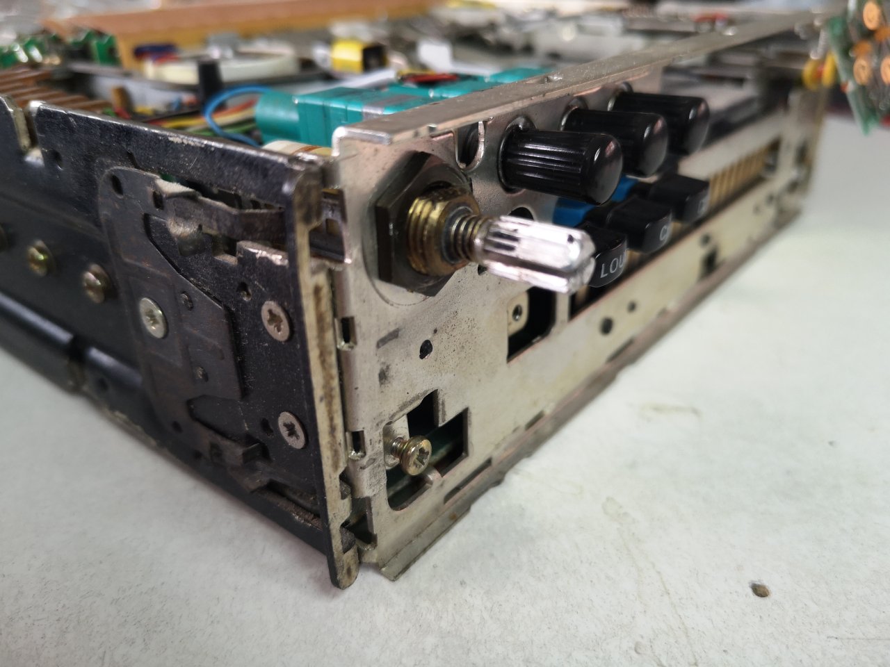

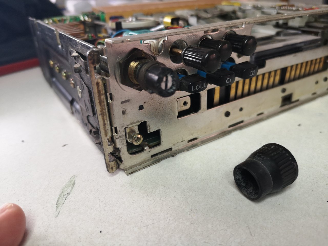

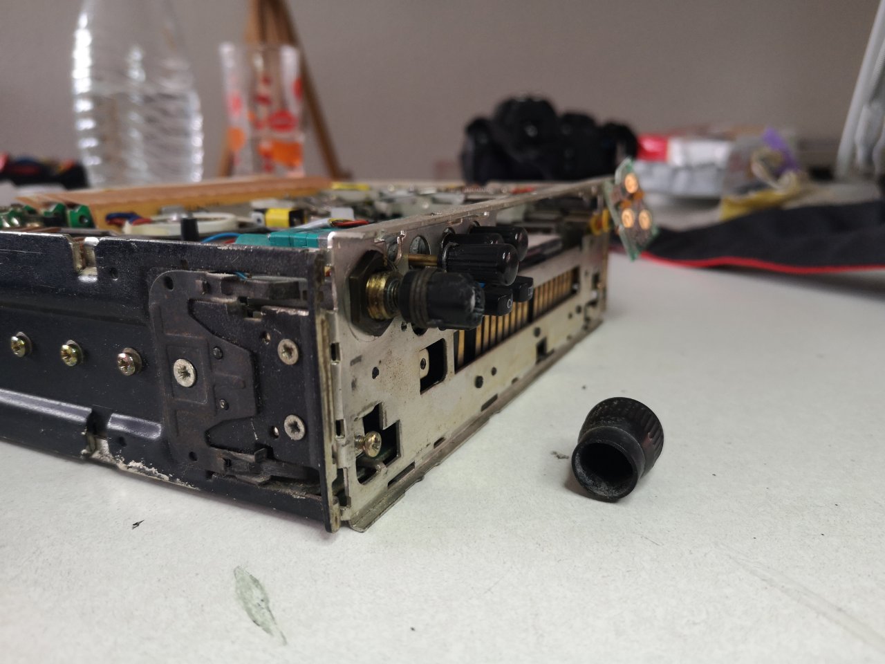

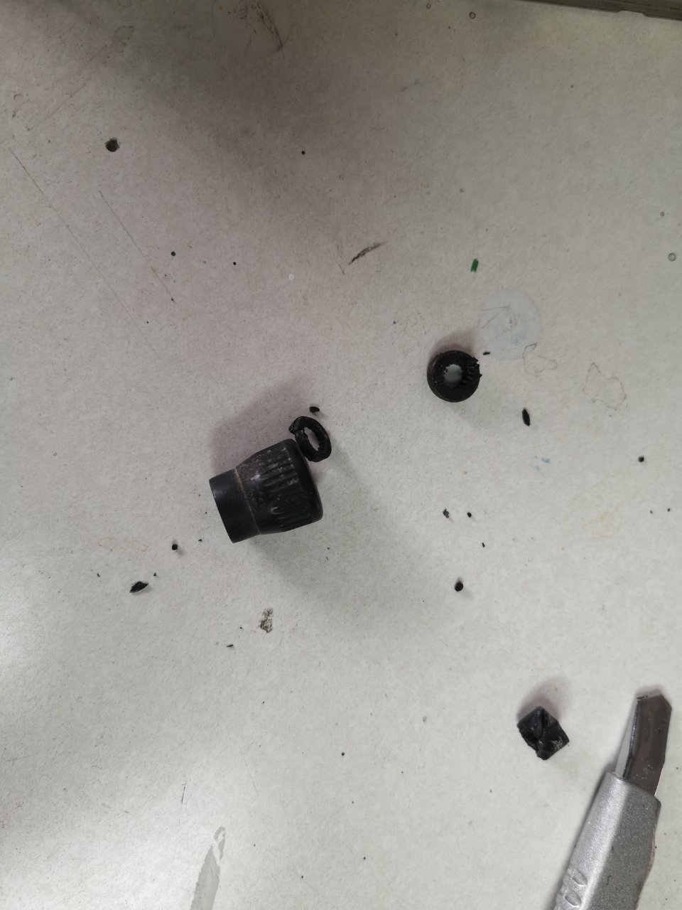

hier sind ein paar Fotos von dem guten Gerät. Der Knopf ist mittlerweile so weich, dass er wie ein Gouda geschnitten werden kann.
Mir schwebt vor etwas aus Holz oder Alu zu machen, was wie der originale Knopf aussiehrt. Einen neuen Knopf habe ich bis jetzt nicht gefunden und andere alte Elemente werde in einen vergleichbaren Zustand sein.

Hallo Markus,
die Feder ist Teil des Potis. Sie soll vermutlich nur die Kraft verstärken, die man braucht, um den Knopf zum Einschalten des Gerätes zu drücken.
Ansonsten ist das eine "normale", geriffelte 6mm Achse.
Offenbar besteht der Knopf aus zwei Teilen, dem festen Kunststoff-Innenteil, das zerbröselt ist. Und einer Gummi-Kappe, die noch intakt zu sein scheint.
Kann man denn nicht einfach das Kunststoffteil notdürftig kleben? Es muß ja später nur wenig Kraft aushalten, Hauptsache die Kappe bleibt in Position.

mit "Feder" meinte ich das Ding, welches den Knopf auf der Achse vom Bauteil fixiert. Auf dem Bild ist sie durch ein Pfeil gekennzeichnet.
Das Poti hat drei Funktionen: Drücken = ein/aus, Drehen = lautstärke, Ziehen und drehen = Fader.
Beim ziehen würde man den Knopf vom Regler abziehen und daher die Feder, die den Schaft auf die Achse presst.
Hab etwas nachgedacht. Ich könnte den Knopf mit einen 3D-Drucker drucken lassen. Solche Dienste soll es wohl im Netz geben. Was hälst du davon?
