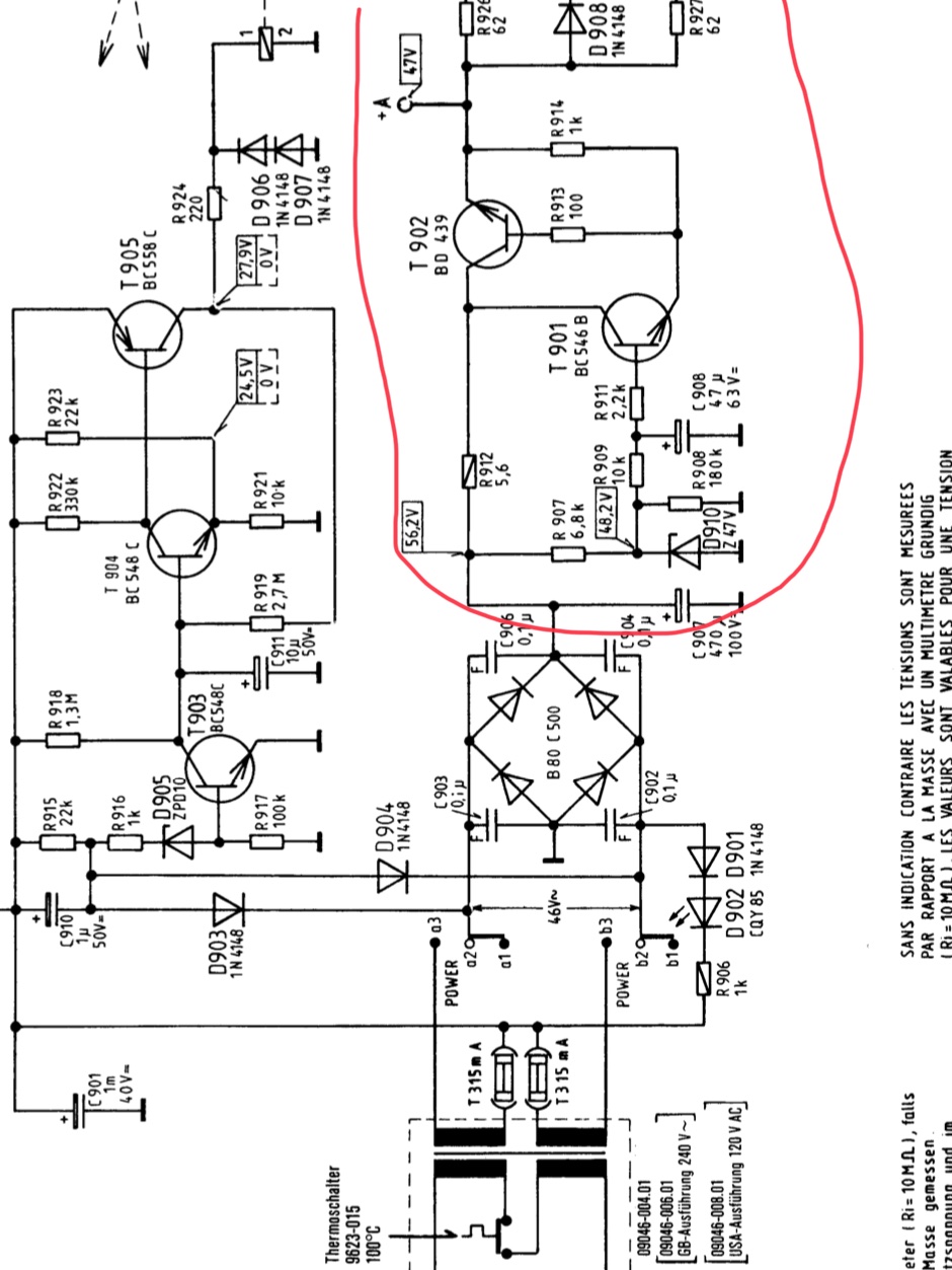

Re: mxv 100 brummt und andere Probleme
Spannungsregler wäre BD 439 für die 47V, die kommen korrekt raus, aber der könnte trotzdem defekt sein?
- Beiträge: 2659
Die Netzelos glätten die Spannung grob, der Regler ist ein Emitterfolger der die Spannung dann weiter Filter, indem er die Zenerspannung verstärkt.
Habe keinen SP (Schaltplan) hier, also die Spannung hinter dem Elko schwankt um 1V bei 56V mit 1V Brumm (100Hz), die der Regler dann auf wenige mV Schwankungen stabilisiert.
Ist der Regelkreis defekt, brummt es. Scope nehmen oder DVM (dig. Voltmeter) auf AC stellen.
Das wäre doch der Bereich, den ich untersuchen müsste, ist der auch für das Zeitglied des Relais zuständig?
