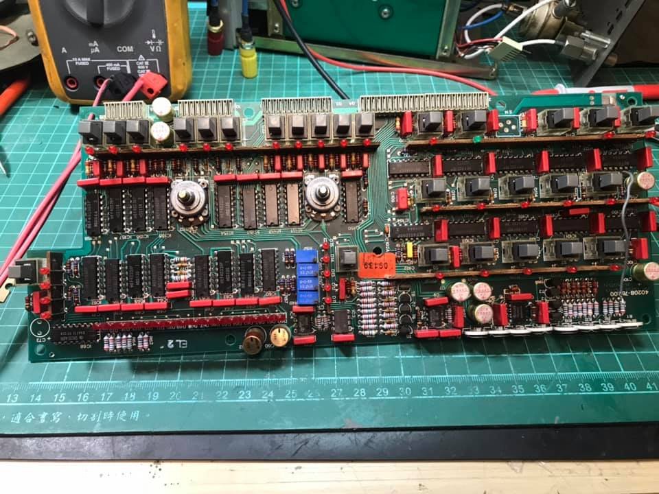

Während des großen Aufräumens in meinem Hobbyraum habe ich den zweiten Grundig-Farbbildmustergenerator FG70 Stereo getestet.#
Leider war auch dieses Gerät defekt. Ich entschied mich, auch dieses Gerät zu reparieren.
Zuerst überprüfte ich die Stromversorgung, 12v -12v und 36v die aber in Ordnung war. Nur wurde n die Regler sehr warm.
Danach hatte ich wieder einen Kurzschluss an der +12 V Versorgungsspannung.
Diesmal war es nicht das HF-MODUL oder das PLL-MODUL. Es war das Bedienteil, oder besser gesagt die Frontplatte.
Ich habe jeden Elco gemessen, alle waren ok.
Dann habe ich eine Spannungsversorgung angeschlossen und Strom durchgeschickt. ein Elco hatten einen Kurzschluss.
Ich habe sie alle ausgetauscht.
Wieder ein Gerät das nicht auf den Schrottplatz muss.
Ich wünsche allen viel Spaß mit dem Bericht.
