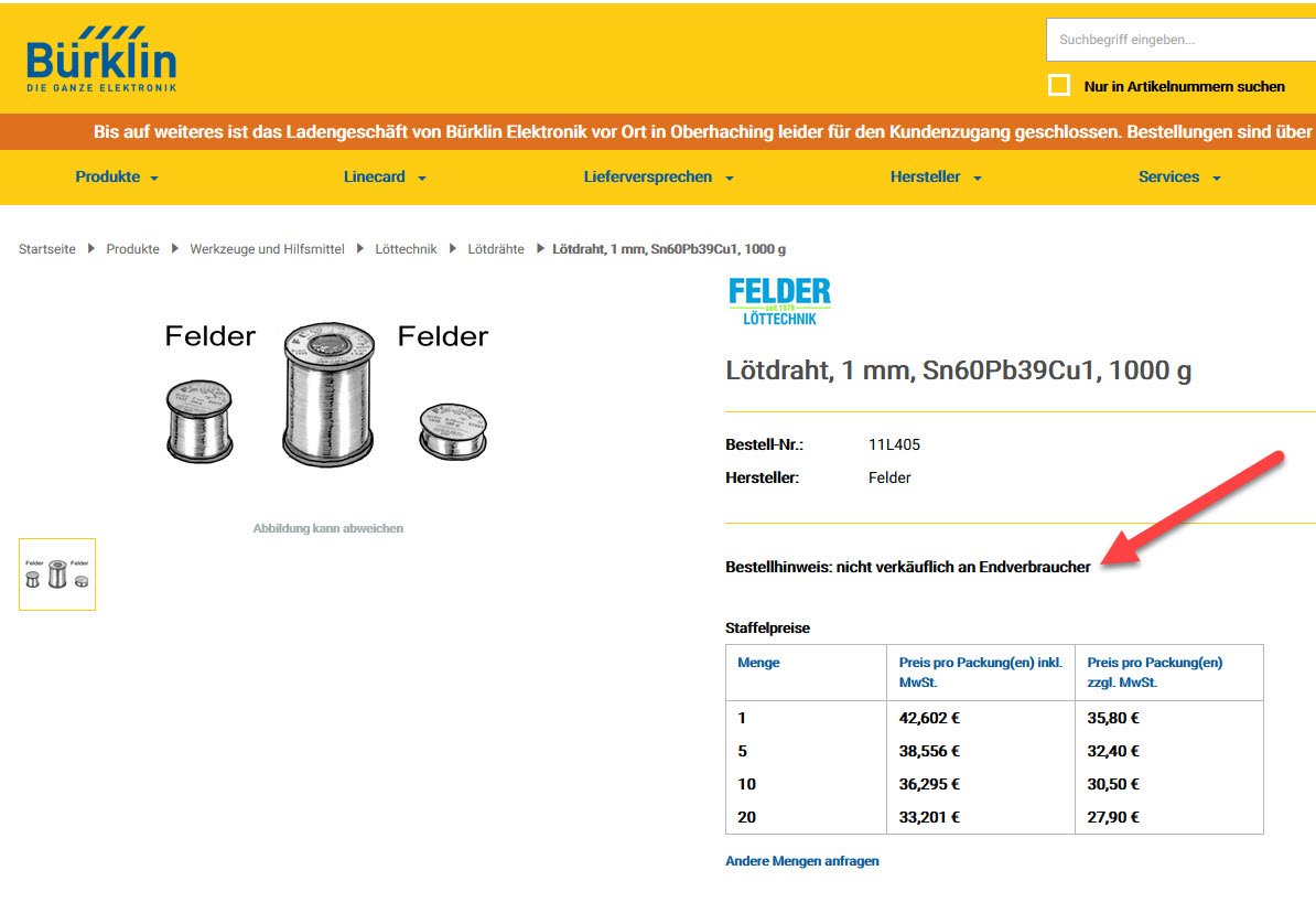

Fa. Bürklin verkauft noch verbleites Lötzinn. Hab kürzlich eine Rolle bestellt.
Re: Lötzinn mit und ohne Blei
Komisch
Vielleicht ist dieser Hinweis ja auch nur da weil er da sein muß?
Kann man ja mal testen.

Da lass ich mich mal überraschen, ob das geht. Ich bestelle über jemanden der ein Gewerbe hat.
