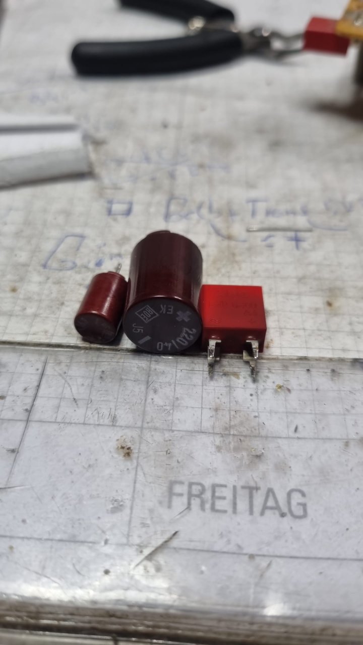

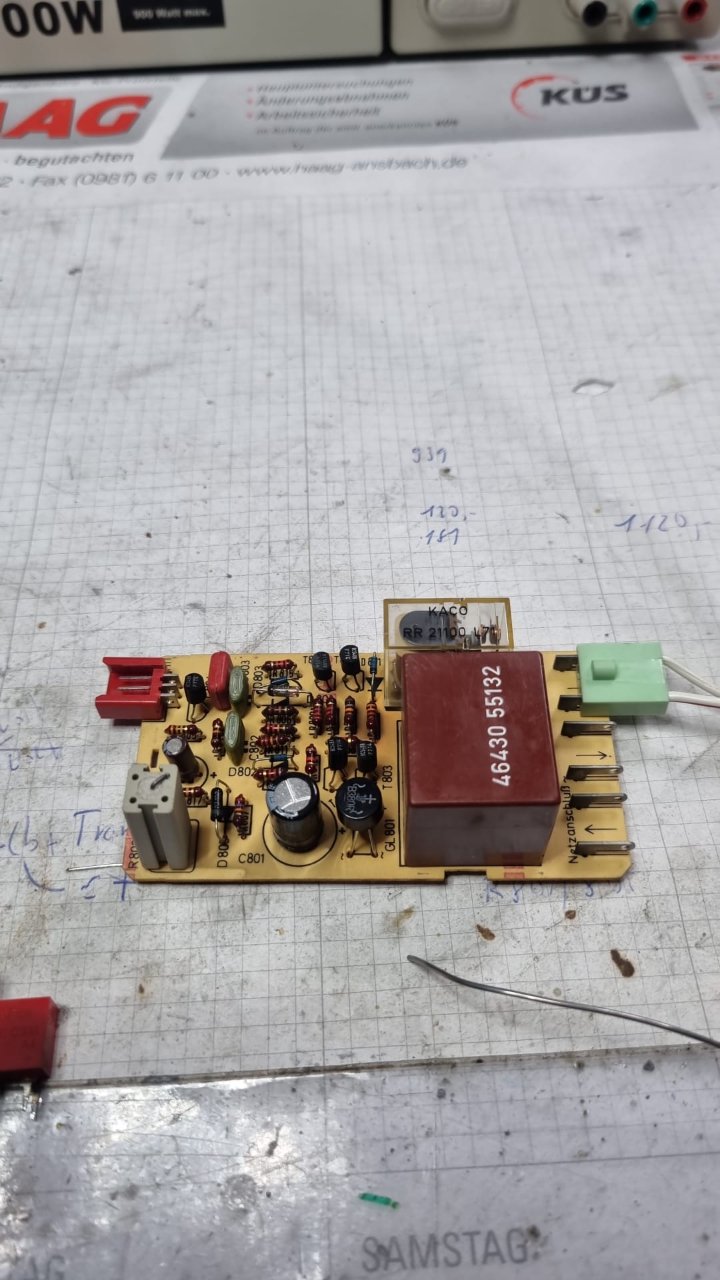

Hatte ja alle Platinen draußen und gekurt , bis auf eine , und da war doch noch einer der berühmten Gleichrichter und der war durch. Hab dann gleich die Elkos mit gemacht und alles nach gelötet. Jetzt Läuft sie und ich kann mit dem zusammenbauen anfangen.

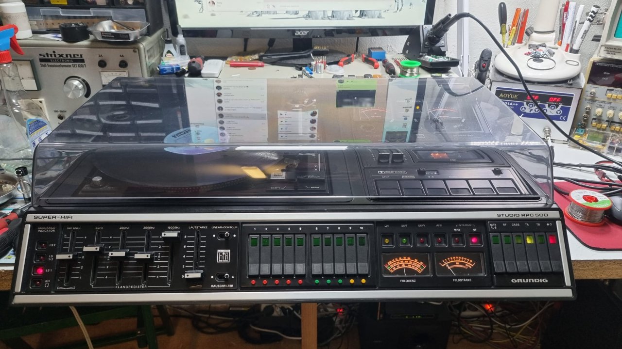

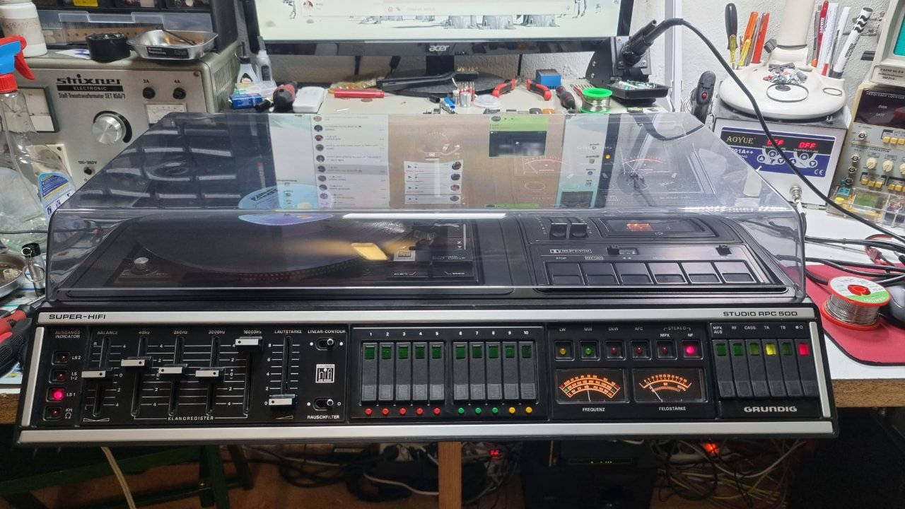

So fertig zusammen gebaut, jetzt kommt der lange Probelaufen !!
