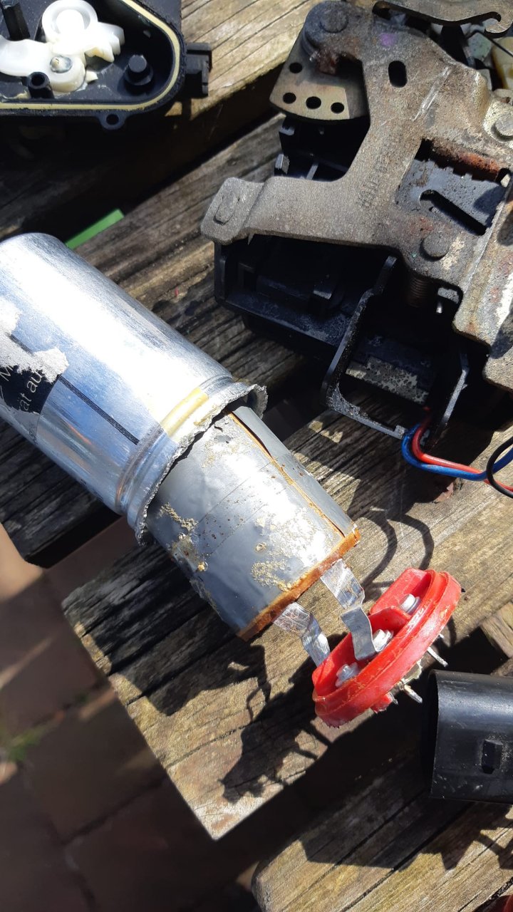

Ich habe jetzt vor einem V2000 neue Elkos (Snap in) zu verpassen. Die originalen 5 Beiner haben sich der Stopfen entledigt und des Isolators. Sie haben einen kurzen.
Bei A V 5k und MA100 ggf. auch. Die sind bei mindestens einem Gerät auch jeweils hin bzw. schwach.
Rangierzwischen-Lochrasterplatine?
Kabel und Elkos verstrapsen?
Elkos mit neuen Löchern schief einbauen?
Drahtgestell 1,5 qmm Cu bauen und 3,4 oder 5 Löcher nutzen?
Wie habt ihr es gemacht :?:

Habe gerade einen V2k vor mir, da gilt natürlich das gleiche, säge ich die alten unten auf und pflanze die neuen da hinein? Würde gehen.
Wird ein Saukramm.. :evil:

Was für ein Saukramm ist es die alten Elkos auszuhölen?
Früher habe ich alte mit Überspannung und Verpolung draußen"gesprengt". :roll:
Jugendsünden. Sah nicht so lecker aus.

timundstruppi hat geschrieben: Fr 22. Apr 2022, 08:21 Was für ein Saukramm ist es die alten Elkos auszuhölen?
Maske auf und über die Bandsäge.......wird etwas fischig riechen.....

Vielleicht die Bördelung umlegen, ohne sich in die Hand zu stechen... ;)
Oder umgelegtes wegflexen...mal sehen. :cry:
