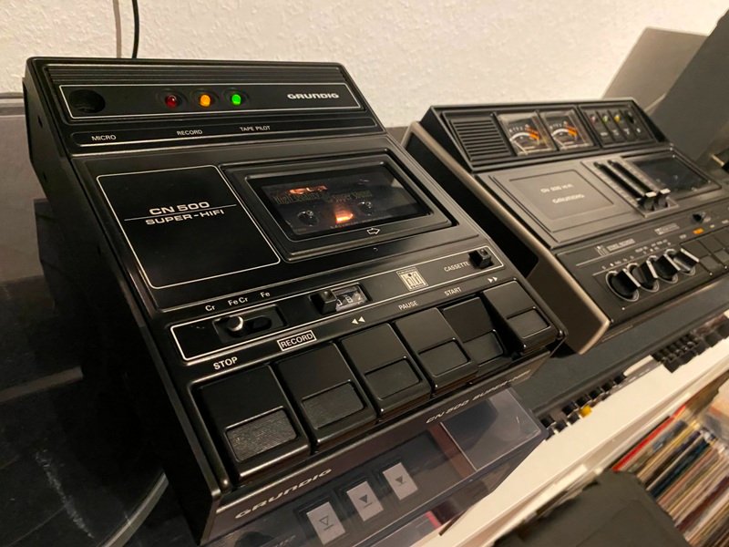

aus gegebenem Anlass möchte ich Euch meinen Neuzugang vorstellen: Einen sehr gut erhaltenen CN 500, den ich für den Preis der vom Vorbesitzer bereits gewechselten Zahnräder (bekanntes Rad mit Ritzel) erstanden habe.
Die Laufwerkfunktionen waren alle einwandfrei (abgesehen von einer fehlenden und einer falsch eingehängten Feder...), jedoch kam kein Signal am Ausgang an. Die Sicherung 200mAT war durch.

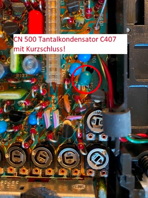

Genaues Betrachten der Bauteile zeigte einen Tantalelko (C407), der verdächtig aussah - und tatsächlich kurzgeschlossen war.
Daraufhin tauschte ich vorsorglich die anderen Tantalelkos aus, die direkt an der Versorgungsspannung lagen, wovon noch mindestens ein weiterer schadhaft war. Einige Lötstellen wurden auch nachgelötet, die nicht sauber aussahen.

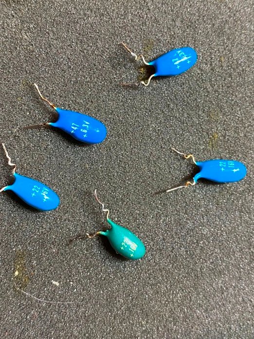

Hatten die defekten Tantale das leicht andere Blau? Vielleicht durch Eigenerwärmung, wenn der Strom überhaupt reicht von den Vorwiderständen in der Nähe. Ggf. noch Selengleichrichter tauschen.

Ja, die defekten Tantale waren leicht anders gefärbt (Hitze?) Bei dem Einen sieht man das deutlich, darüber bin ich auch aufmerksam geworden. Auf dem Bild erkennt man den "Grünstich".
