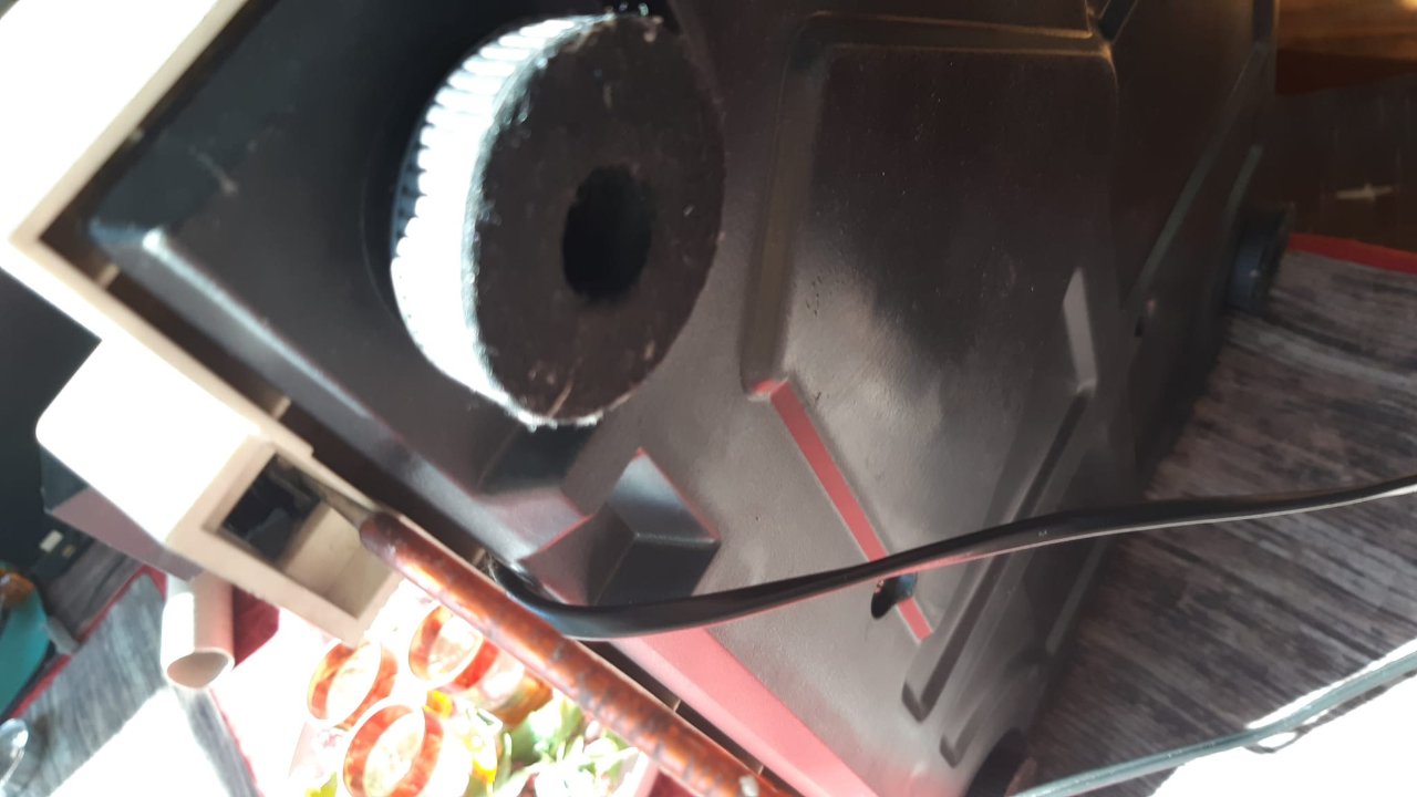

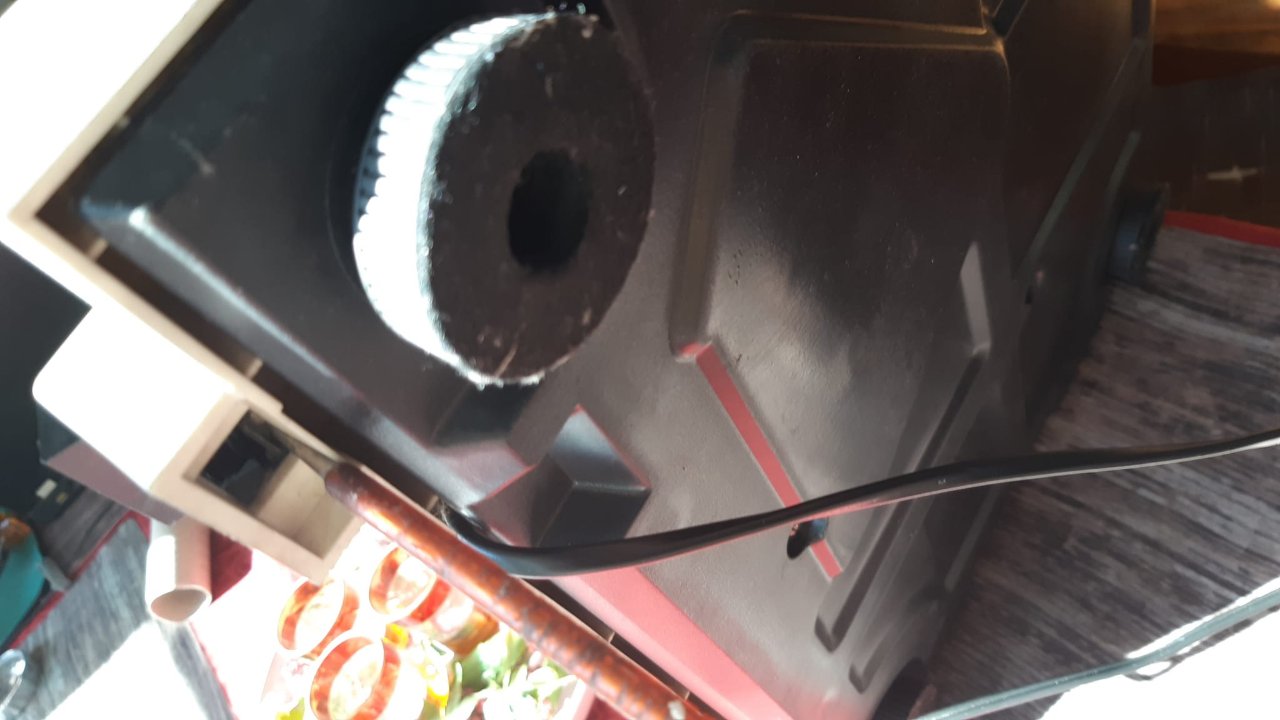

Ich werde diese Woche wohl einen PS3500 an einen weiteren Vinyljünger übergeben in der WG meiner Jüngsten.
Mich nerven schon ewig die selbstschließenden Hauben. Das war nicht beabsichtigt, aber die Federn lassen nach. Es knallt auch richtig, was nicht gut bei Wiedergabe von Platten ist.
Ich habe den Federanschlag etwas gebogen (mit Zange zusammengedrückt) und es hält wieder. Mal sehen, wie lange.
Rechts ist nachgebogen.
Natürlich nicht mit dem gezeigten Werkzeug. Das war nur zum Drunterlegen fürs Foto.
