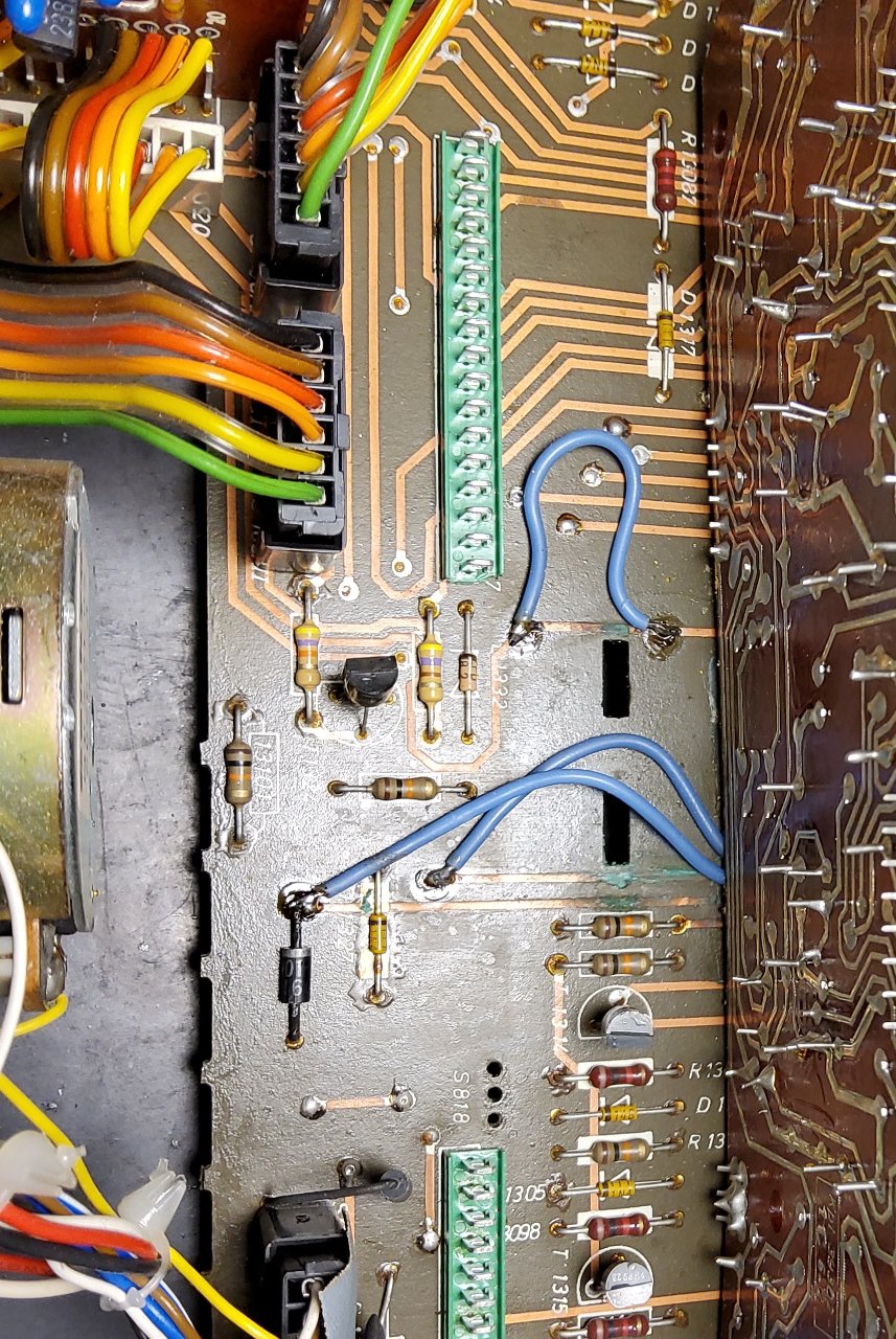

Liebe Grundig Forengemeinde,
Die Tage hatte ich bei meinem CF 5500 folgende Fehlerbilder:
-Kopfschlittenmagnet zu schwach, musste nachgeholfen werden
-Andruckmagnet ging gar nicht
-Ton dumpf
-Aussteuerungsanzeige ging nicht
Zunächst hatte ich die Steuerplatine im Verdacht aber die war es nicht. Spannungen im Netzteil waren alle da. Schlussendlich waren es Unterbrechungen auf der Leiterbahnen im Bereich der beiden nacheinander stehenden Platinen . Grünspan hatte sich gebildet, komischerweise aber nur an diese Stelle. Nach dem Überbrücken waren alle Funktionen wieder da und der Sonntag ist gerettet :-)

Normalerweise gibt es Grünspan nach Anwendung eines ungeeigneten Kontaktsprays.
Aber an diesen Stellen?
Was leider immer mal wieder vorkommt, sind Leiterbahnbrüche in der Nachbarschaft dieser Durchbrüche für die Einrastpfosten.

Ja das hab ich mich auch gefragt wo der Grünspan herkommt. Gesprüht wurde im ganzen Gerät noch nicht. Vielleicht Ausdünstungen von in die Jahre genommenen Bauteilen?

Wahrscheinlich eine nach dem Ätzen schlecht gereinigte Leiterplatte..
