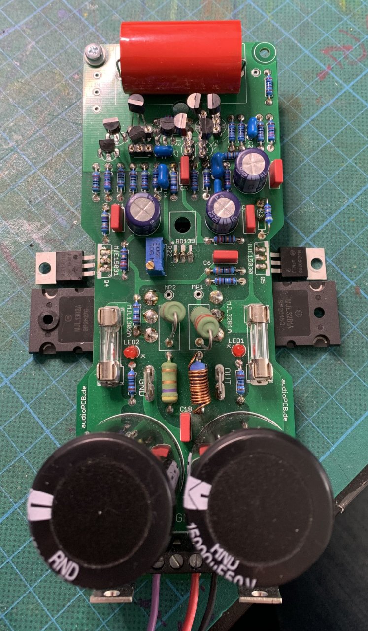

Hmmm,
vergleiche mal den Aufwand, der im A oder V 5k betrieben wird. Also den SP findest du ja.
1000 µF ist etwas wenig. Wie ist der Gleichrichter, der Trafo. Da sind die Grundigs sehr stark, wiederholten Bass ohne Zusammenbruch zu liefern.
Strombegrenzung bei zu hohen Spannungen über den Widerstand am Emitter fehlt.
Also zum Lernen ideal, aber das Ergebnis ist nicht zu vergleichen. Aber die Freude über den Eigenbau ist groß. Es muss dir gefallen, das ist wichtig.

Meine Variante ist tatsächlich auch etwas anders bestückt. Da kommen für die Gleichrichtung 4 Dioden MUR820 zum Einsatz, bei den Elkos sind es dann doch 15k µF geworden.
Es gibt zu der Endstufe einen sehr langen Fred (https://www.diyaudio.com/community/thre ... keb.60918/), wo diverse Verbesserungsvorschläge diskutiert und umgesetzt wurden.
Ich wollte zum Beispiel keine Lochrasterplatine haben und habe die hier gefunden: https://www.audiopcb.de/boards/symasym-classic/ . Birger (von PCB) hat einige kurze Zusammenfassungen zum Aufbau gegeben, die mir persönlich gut gefallen und geholfen haben. Er (Birger) hat mir auch sehr guten Support für einige Probleme die ich hatte gegeben ;)
So sieht ein Teil übrigens aus:

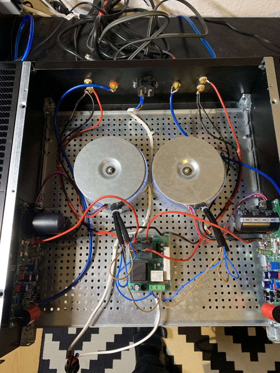

Und im Gehäuse (noch ohne Front):

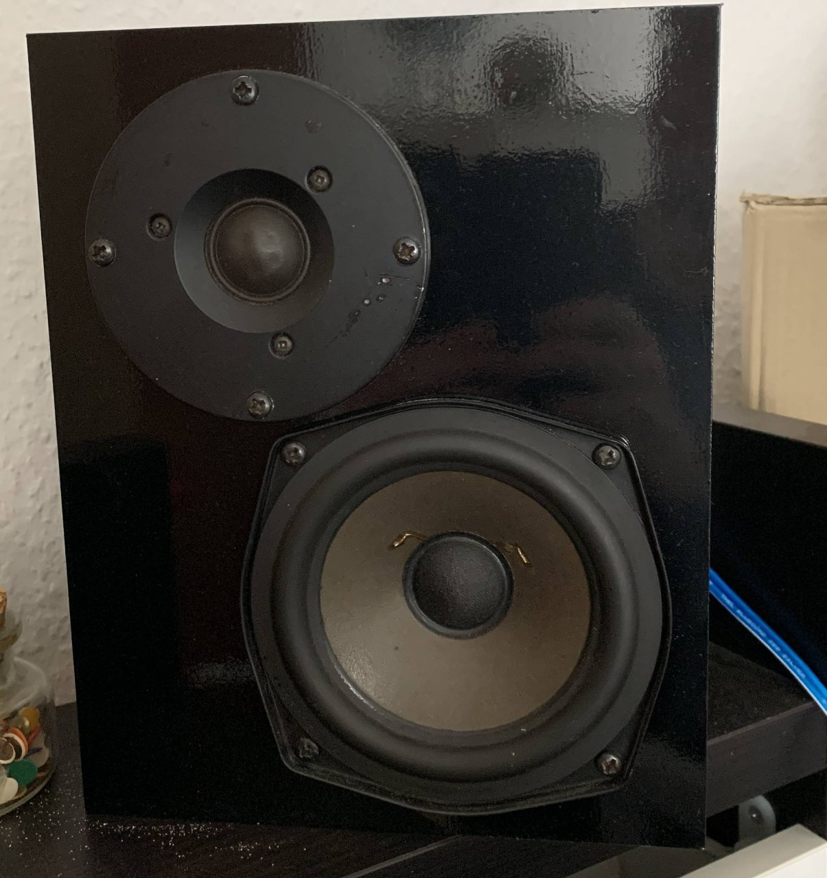

Die ersten Hörproben auf meinen kleinen Arbeitszimmerboxen (Selbstbau aus Procus Fidibus-Resten) waren schon sehr vielversprechend:

Noch eine Ergänzung: Was (auch) noch fehlt, ist eine Ground-Lift-Schaltung, da die Trafos keine Schutztrafos sind und Erde gegen Gehäusemasse geht.
Es brummt hier zwar nicht, aber wie eine andere hilfreiche Seele,so schön sagte: "Nach VDE ist nun Schluss, lass es brummen oder stirb. Diese Ground-Lift Schaltungen sind dann in der Grauzone, ein Kompromiss zwischen im Fehlerfall tot umfallen und Brummschleife....
Heute hat man RCD im Haus, die bereits bei geringem Fehlerstrom von 30mA auslösen. Ich darf nicht, doch sage, da reicht so ein Ground-Lift Widerstand [Woogie: wir reden hier von 120 Ohm] in der Masse zur Erde oft aus, die Brummschleife zu killen und noch genug Fehlerstrom fließen zu lassen, ..."
Eine Leistungsanzeige wäre auch noch ganz nett :-)
Beiträge: 2594
Re: XV 7500 und SymASym-Endstufen
Also hier sind Fehler nach VDE vorhanden.
Ein FI ist keinerlei Ersatz für ein Nichteinhalten der Bestimmungen.

Wenn ich mir meine Grundig-Teile anschaue, da ist der 230V-Lötnagel keinen halben cm vom nicht geerdeteten Metallgehäuse weg. Professionelle Geräte haben XLR-Anschlüsse. Da sind Brummschleifen zwischen den Geräten egal.
Beiträge: 2594
Die sind 40 Jahre alt, da sind Fehler und die Normen haben sich geändert. Bei sowas habe ich Zusatzisolation angebracht.
Das rechtfertigt nicht weiteres Nichteinhalten.

Die Konsumergeräte werden heute noch genauso gefertigt. Audiohersteller haben scheinbar Narrenfreiheit oder der VDE und Verbraucherschutz haben aufgegeben.

Das ist mir klar und sollte kein Aufruf dazu sein, Herrn VDE zu ignorieren (auch wenn es so klingt :oops: ).
Es ist halt ein Bastelprojekt, mit gutem Potential.
Aber, so wie ich das mit der Ground-Lift-Schaltung verstanden habe, machen die (jeweiligen) Hersteller das am Ende auch nicht anders (siehe auch MaxGs Kommentar).
