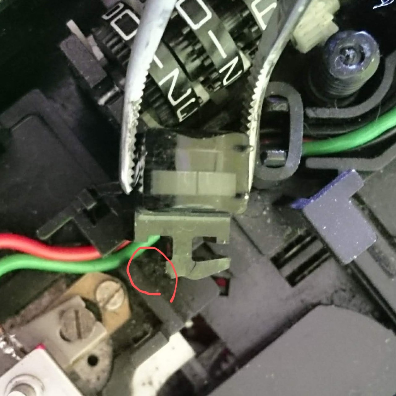

Habe mir vorhin nochmal den Löschkopf vorgenommen.
Wie ich den so in der Hand halte und mir die Haltenasen anschaue,
knacks, eine abgebrochen.
Der Löschkopf wird echt nur aufgeschoben.
Keine Schrauben oder Rastnasen die ihn weiter fixieren.
Auch die 2. Haltenase ist angebrochen
Werde den LK jetzt sauber ankleben und dann nochmal schauen.
Anscheinend habe ich dem LK nicht die richtige Aufmerksamkeit gegeben.
die er eigtl. verdient.

Genau dieser Satz hat mich dazu gebracht mir den LK genauer anzuschauen.
Nachdem ich mithilfe der Spiegelkassette die korrekte Position ermittelt hatte
(bis Anschlag nach hinten und gerade auf die "Gleitplatte" drücken)
habe ich den Kopf genauso festgeklebt.
War mir vorher überhaupt nicht aufgefallen das der LK nicht so ganz die Spur hält
Und siehe da, viel viel besser.
Nun konnte ich auch endlich den Bias für Chrom korrekt einstellen.
Jetzt zaubert das Tape auch wieder gute Aufnahmen.
