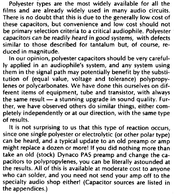

Ich darf hier Walt und Jung aus ihrer Publikation in AUDIO, März 1980, zitieren, beides anerkannte Pioniere der Audiotechnik:

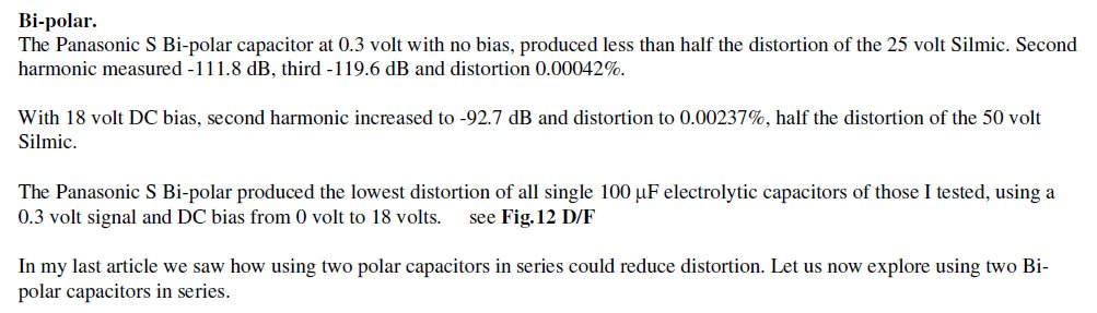

Bei geringem Bias sind bipolare meist besser als polare Elkos, aber schlechter als Folienkondensatoren, auch schlechter als MKT / Polyester-Folie. Dazu schlage man bei Bateman nach (Electronics World, 2002, C. Bateman). Dort sehr umfangreicher Vergleich verschiedener Kondensator-Typen unter verschiedensten Bedingungen.

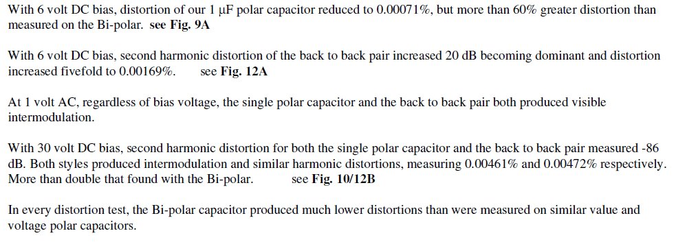

Hier die guten Ergebnisse von Bateman an bipolaren Elkos. Die THD-Messungen sind bei Messfrequenz von 100 Hz.
Auch mit nur geringem Bias sind bei bateman die Klirrfaktoren für bipolare Elkos besser als für polare Elkos.

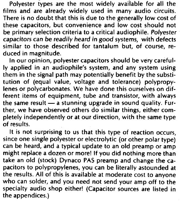

Bateman bestätigt übrigens aufgrund seiner Messungen die Aussage, die ich oben schon von Walt/Jung (1980) genannt hatte:
Empfehlung für MKP / Polypropylen
