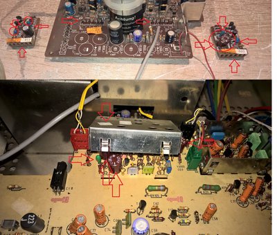

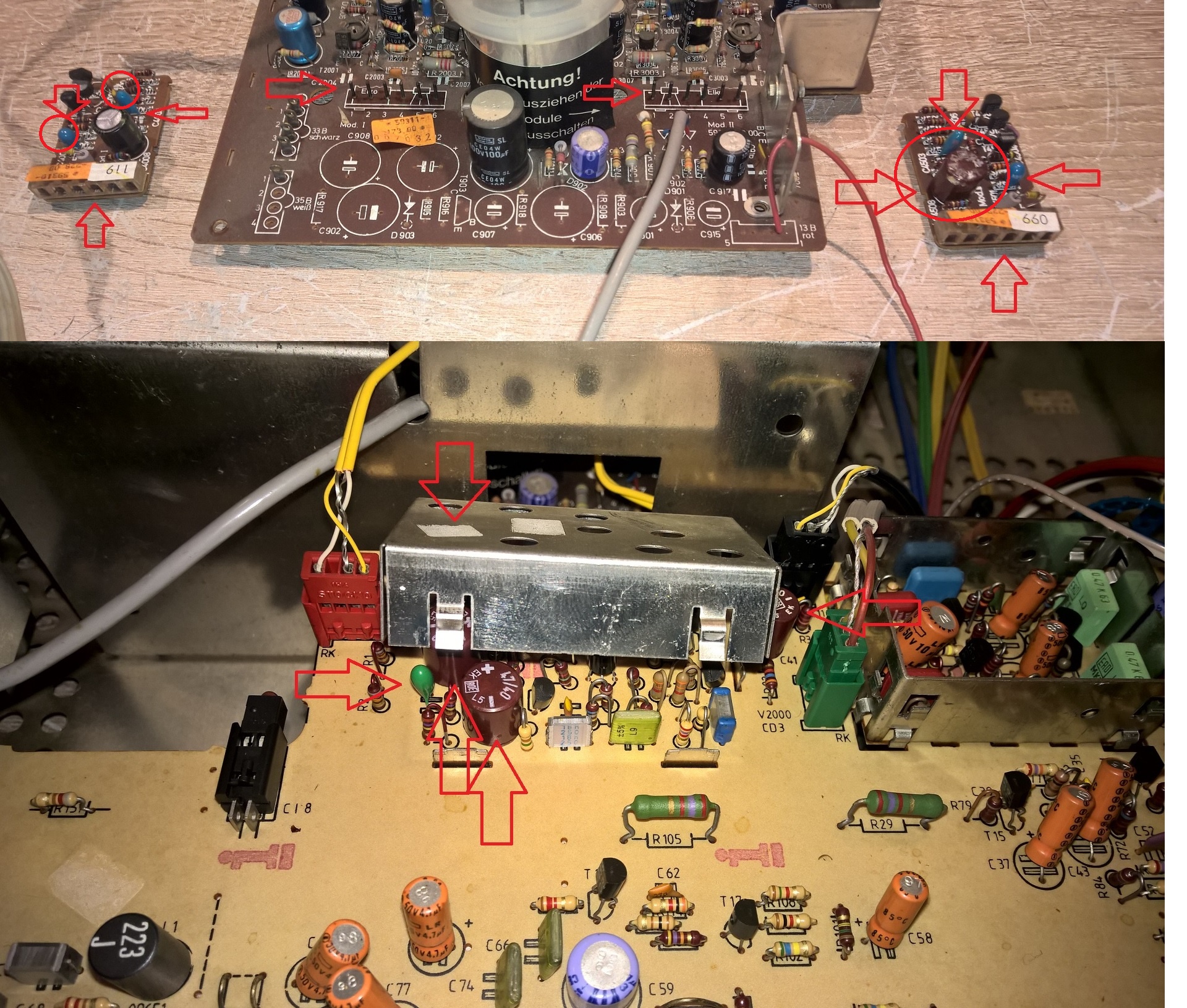

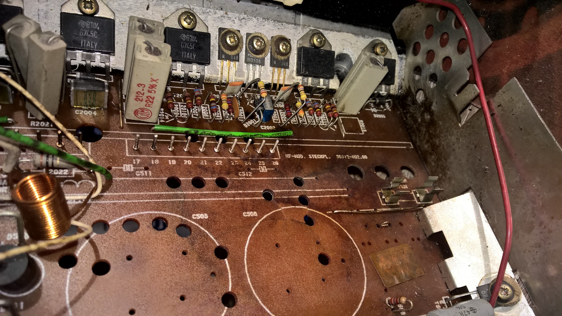

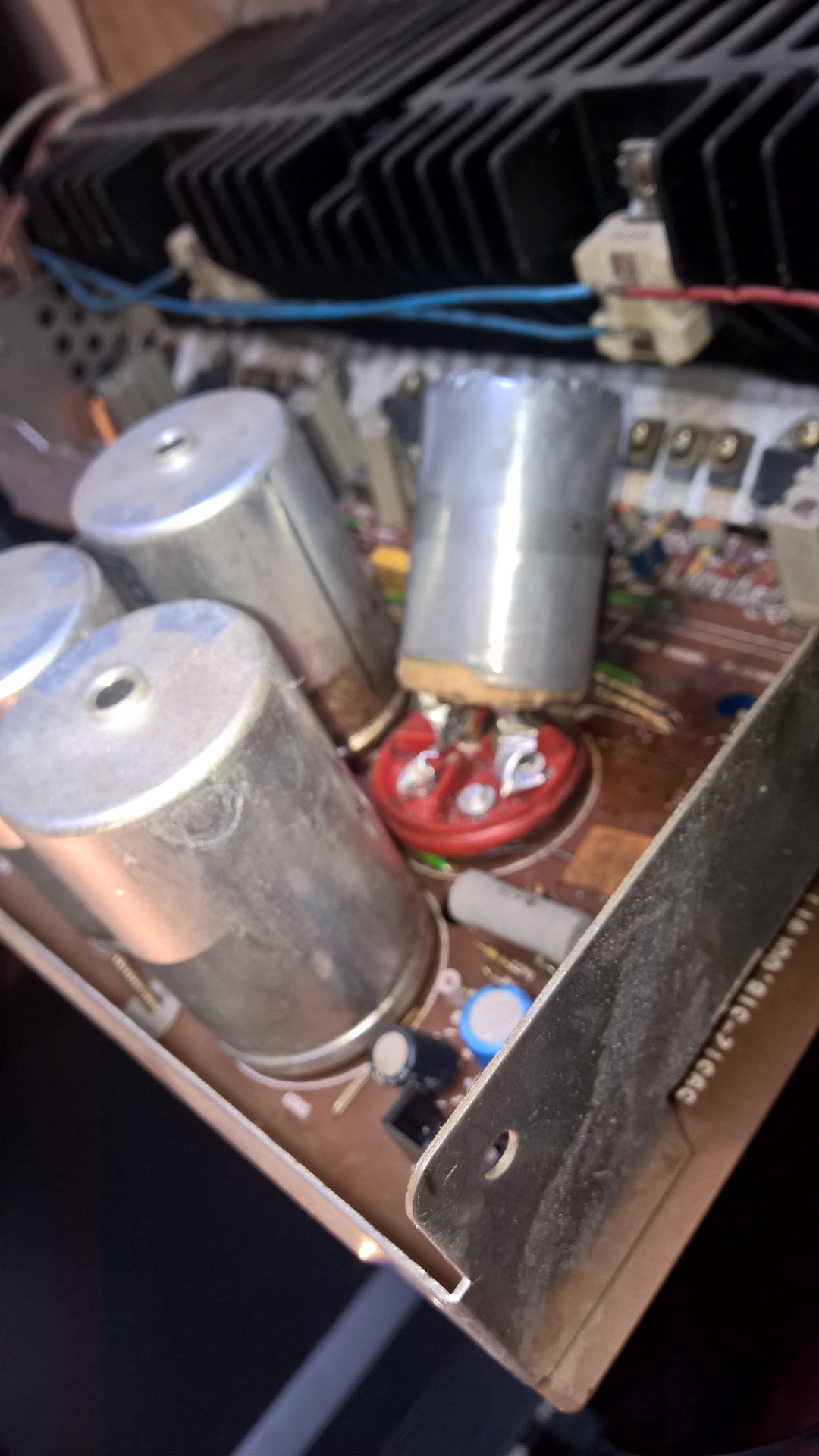

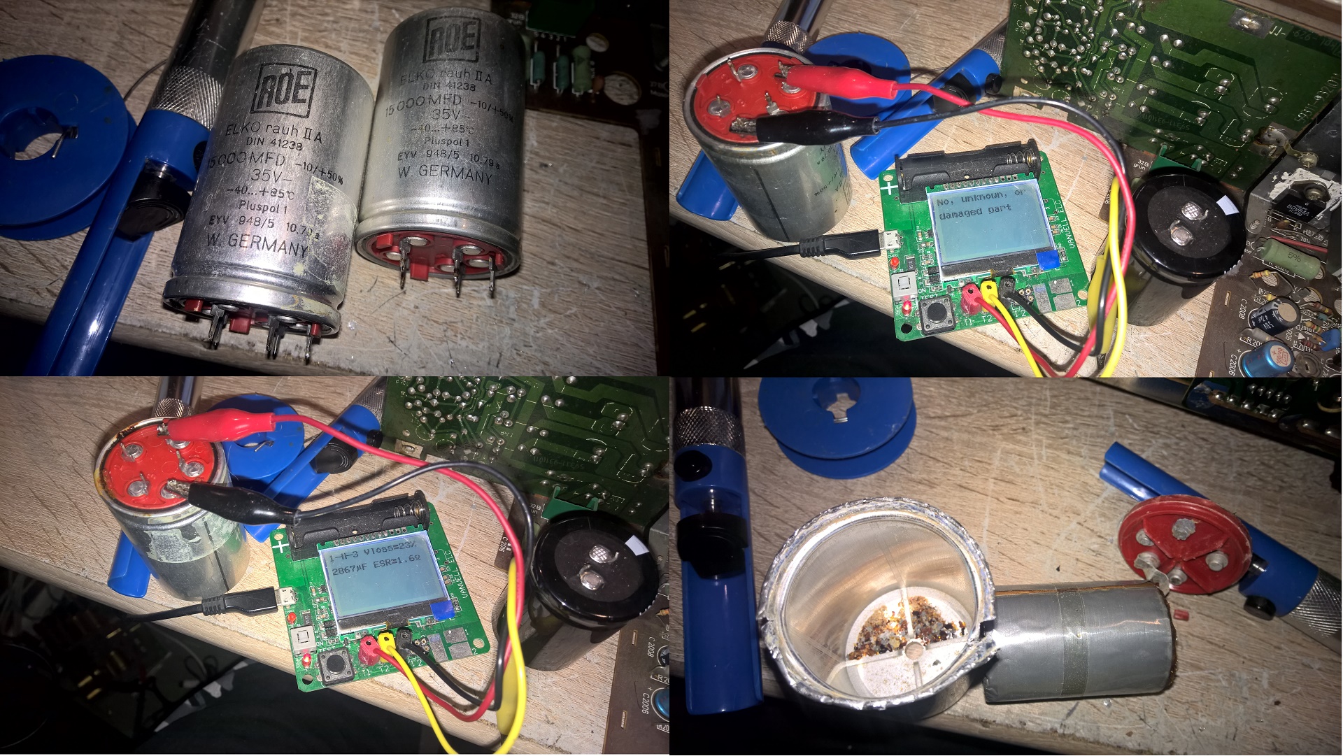

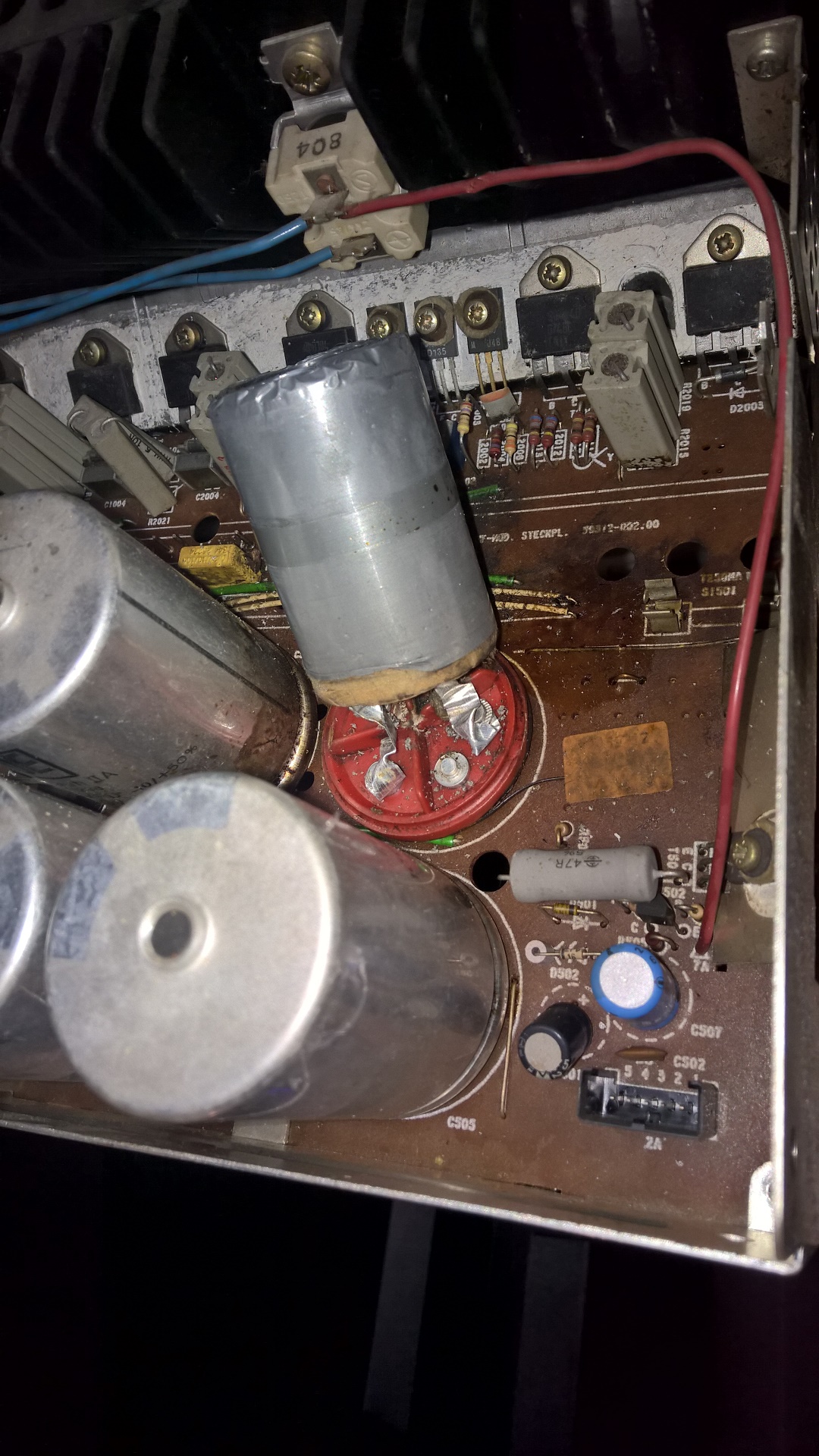

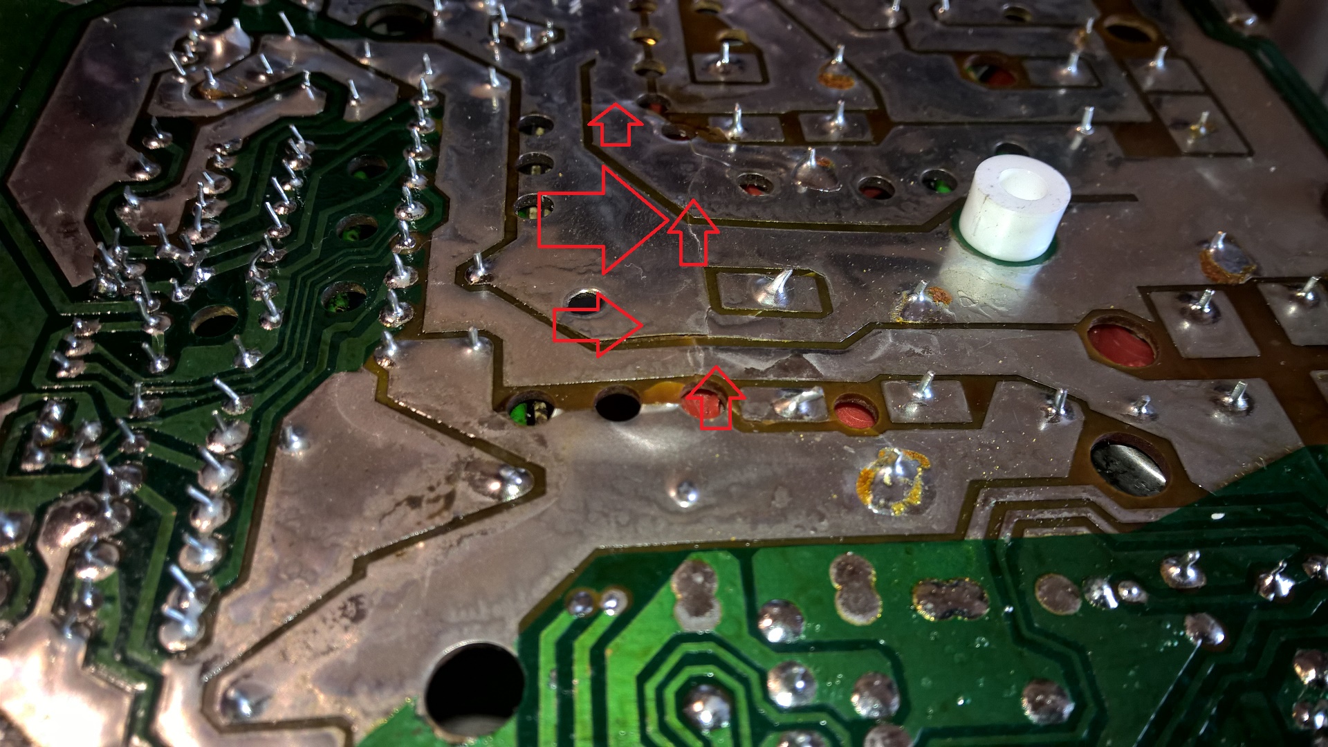

Hmm ich mach das auch gern.... Die dinger sind mir etwas zu hot könnte man sagen ...
Ich habe einen A-5000 gekauft bei dem ist einer von den 2KG schrott von jahr 79 hoch gegangen inkl leiderbahn rissssss. Läuft jetzt wieder aber ich war da schon :o .
Der V2000 hier hat jetzt auch neue drin Ersten Defekt und zweitens kaputt also neu. Blau/Grüne Perlen Raus die Plastik kondis raus das sind denke ich immer die sachen die gerne mal Probleme machen ...
Was ich nicht mehr mache sind alle anderen Tauschen da habe ich fast immer Gut getauscht für die miau also ..
