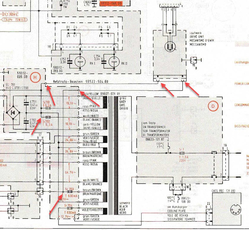

Wenn mich nicht alles täuscht, ist das RPC 3000 ein überarbeitetes RPC 300.
Das Cassettenteil wird auf jeden Fall mit 24V versorgt, anstatt 110V wie beim RPC 300.
Beim Plattenspieler gibt es keine Spgs. Angabe. Es müßten aber 110/120V sein wenn man sich das im Plan anschaut.
Re: Einer neuer sucht Rat
Verfasst: Di 21. Mai 2024, 08:27
von mampfi
Auf jeden Fall mal die Sicherungen 702 und 703 ohmisch prüfen, ob die OK sind.

Jetzt müßte man Schritt für Schritt die Spgn. messen.
Als 1. z.B. die Wechselspgn. aus dem Trafo. Sind die alle vorhanden?
Oben im Bild sieht man ja die Farben und was jeweils zu messen sein muß.
